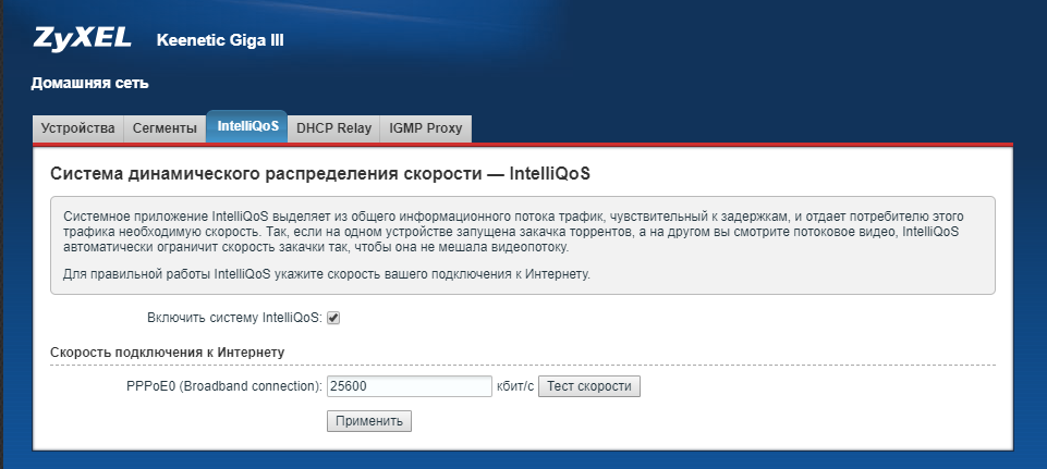

в старой версии веб-интерфейса все нормально

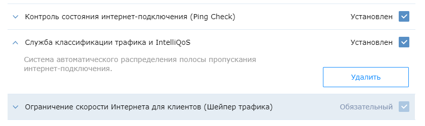

в новом интерфейсе отсутствует вкладка IntelliQoS? или я ее не нашел
