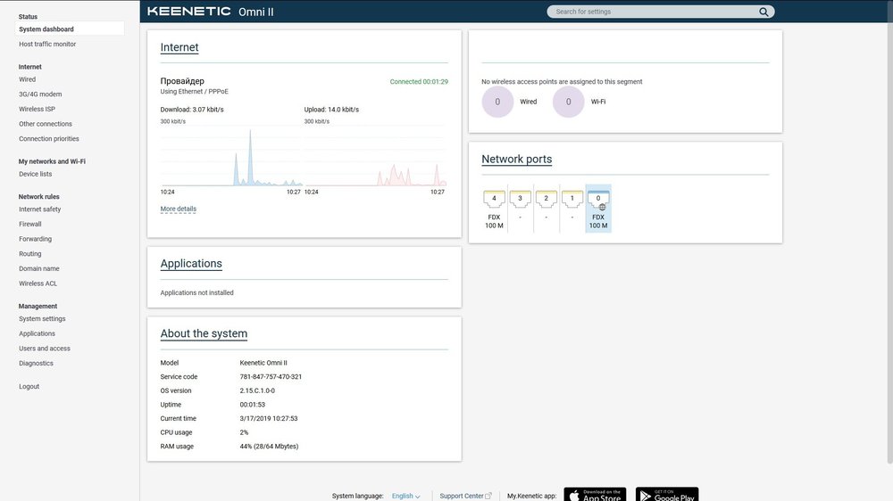

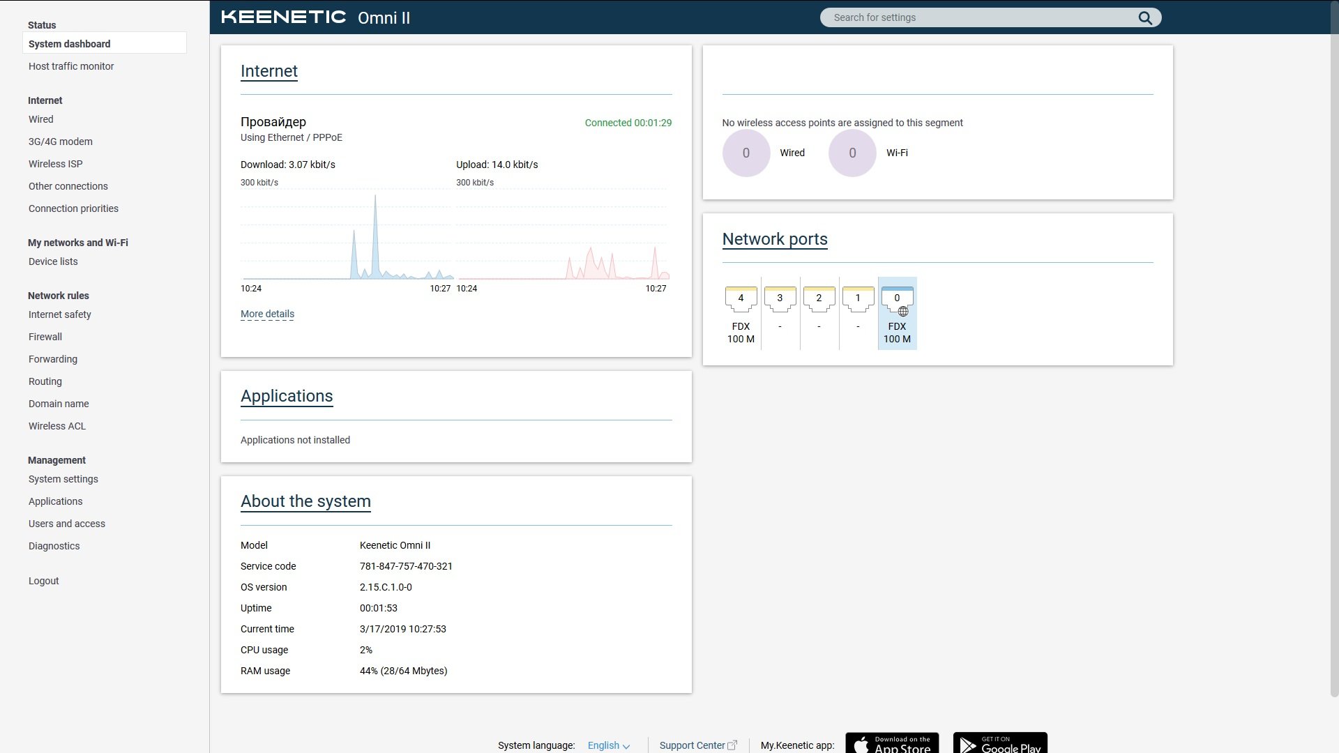

  4. В 2.15.C.2 ошибку исчезновения вкладки Домашняя сеть (при параметре interface Bridge0 с параметром security-level public) исправили, но маршрутизацию не починили.
    Из VPN-сети (SSTP) нет доступа к Wifi сети Keenetic Omin II.
    Подскажите, пожалуйста,
    1. Как в 2.15.С2 открыть доступ из VPN-сети к wifi-клиентам? (в 2.14 доступ открывался при установки interface Bridge0 с параметром security-level public).
    2. Как откатиться до 2.14 с SSTP-клиентом? При замене прошивки на 2.14 по-умолчанию нет SSTP-клиента, а при добавлении компонента обновляется до 2.15.
  5. Перешел с 2.14...
    В 2.15 interface Bridge0 с параметром security-level public  исчезает вкладка Домашняя сеть.
    К Omni II по Wifi подключен клиент-камера, Omni II подключается как SSTP-клиент к SSTP-VPN серверу.
    В 2.15 из VPN-сети к Wifi-клиентам (к камере) нет доступа (к локальной проводной сети есть доступ), в 2.14 Bridge0 с параметром security-level public открывал доступ из VPN-сети к wifi-клиентам.
    Подскажите, пожалуйста, как в 2.15 открыть доступ из VPN-сети к wifi-клиентам?
