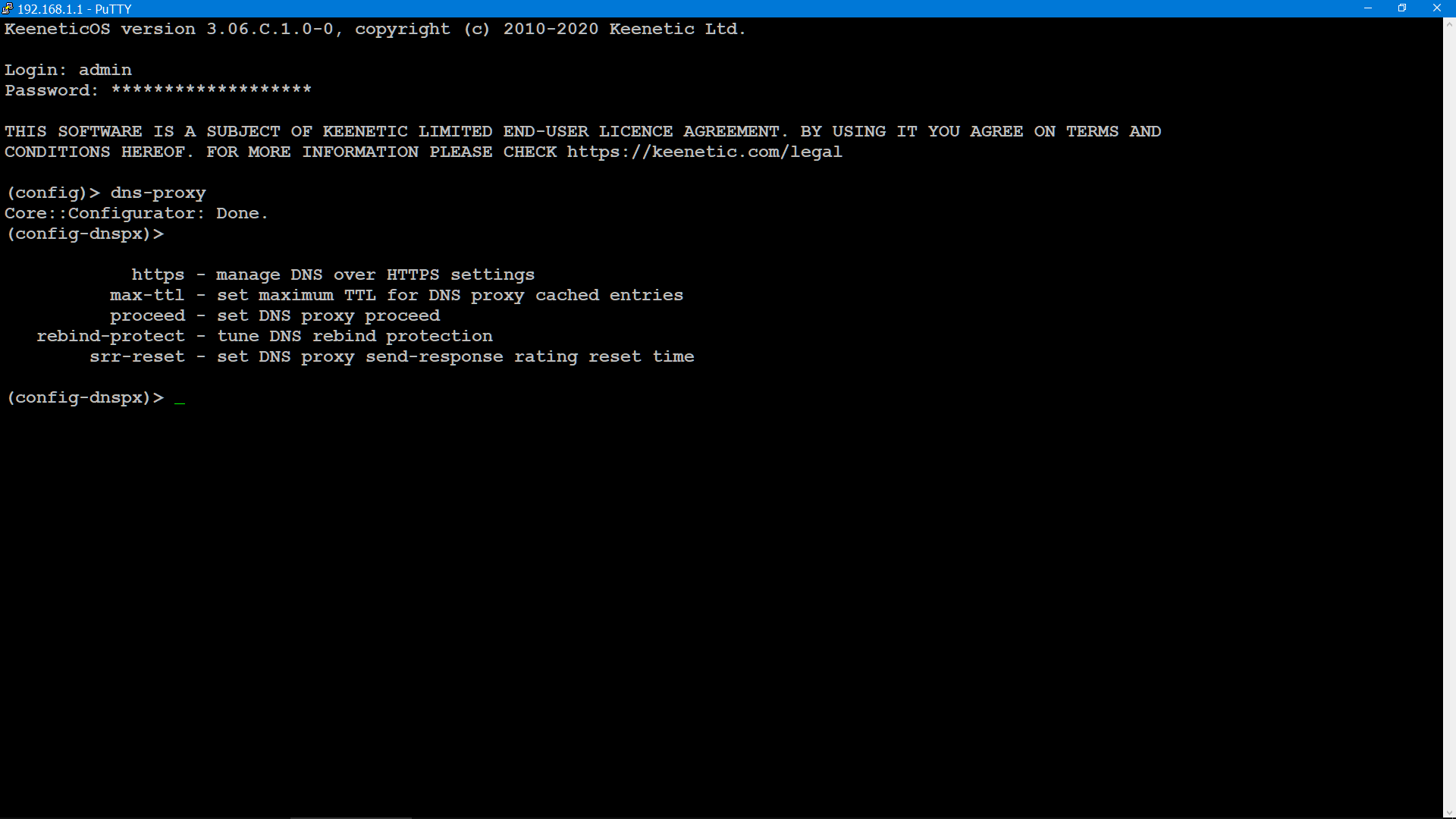

В 15.03.2021 в 14:28, cmisha сказал:
От установленных компонентов это не зависит.
Кто-нибудь проверьте у себя dns-proxy на кол-во компонентов в 3.6.1 релиз. Спасибо.
А что скажет уважаемый @Le ecureuil
40 минут назад, r777ay сказал:
KN1810 , на KN1910 может не завезли, или какой не будь компонент не установлен скорей всего.
(config)> dns-proxy
Core::Configurator: Done.
(config-dnspx)>https - manage DNS over HTTPS settings
max-ttl - set maximum TTL for DNS proxy cached entries
proceed - set DNS proxy proceed
rebind-protect - tune DNS rebind protection
srr-reset - set DNS proxy send-response rating reset time
(config-dnspx)>
(config-dnspx)> no intercept enable
Command::Base error[7405600]: no such command: intercept.
(config-dnspx)>
(config-dnspx)>
В 3.06.1 нет такой команды.

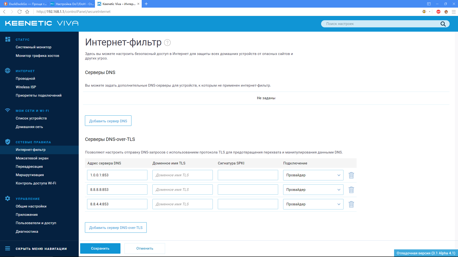

Что за экзотика - https://alekberg.net. Поисковик такой сайт найти не может. Ругается на формат строки - https://dnsse.alekberg.net?
Все работает. Не мешает почитать - Настройка DoT/DoH
Для Quad нет сертификата в прошивке поэтому и ругается, пропишите ручками в SPKI

Включен DNS over TLS
Первая строка - 1.0.0.1 Вторая - 8.8.8.8 Третья - 8.8.4.4
