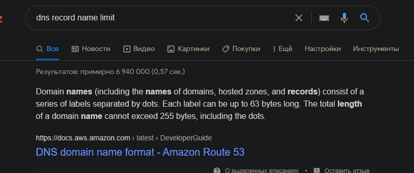

    отрывок из войны и мира длиной символа (и это если латинскими буквами, кириллицей намного меньше). 63 ASCI символа там лимит
    если имеете в виду содержимое txt записи, то как это связано с ограничениями в именах занисей?

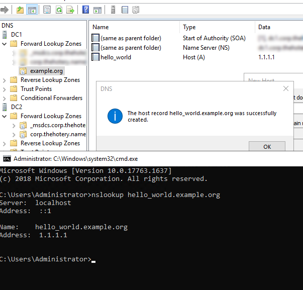

  2. блин, не хочется уводить тему в сторону... растолкуйте пожалуйста, что значит "DNS host names can't contain the following characters:" это именно имена windows хостов? ну потому что в txt записей точно должны поддерживаться "_" иначе никак не получится включить dmark для почтового сервера. ну и letsencrypt dns-подтверждение тоже "_" использует, только там в начале, не в середине имени

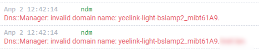

    Очень немало такой красноты в логе
    и так с тампой (выше), с умной розеткой, с планшетом. это при включенной опции в ip dhcp pool  update-dns..
    Создавал уже такую же тему в ветку 3.5, но там все закончилось обсуждением что dns серверы вообще не должны такие записи добавлять - поддерживать. Совершенно против захламления форума, но наверно продолжать там тему неправильно, т.к. ветка 3,5 уже неактуальна.
    Это баг или фича?

  5. Это совершенно не мешающая и не влияющая ни на что проблема, просто "неприятные" красный строчки в логе...Они появляются когда в настройках dhcp пула стоит update-dns. Конечно, после переименования устройства проблема пропадает. Но было бы здорово если бы такие (недопустимые, с символом подчеркивания) просто игнорировались (при автоматическом добавлении в dns)
    ndm
    Dns::Manager: invalid domain name: yeelink-light-bslamp2_mibt32A
    Май 6 08:36:02
    ndm
    Dns::Manager: invalid domain name: yeelink-light-bslamp2_mibt32A5.mynet.lan.

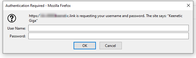

  8. Добрый день. Не знаю куда уж писать.. В статье комменты закрыты (почему?)
    В статье "Включение авторизации для устройства с открытым веб-интерфейсом, при использовании удаленного доступа через службу KeenDNS" написано
    Теперь при открытии в веб-браузере адреса qnap.myrouter01.keenetic.pro вы увидите точно такое же окно авторизации, как при заходе на сам Keenetic по адресу myrouter01.keenetic.pro.
    Не, не такое же, а обычное окошко авторизации (basic-auth?) Это баг или так и должно быть, и в статье не верно написано? Или не так понимаю смысл "точно такое же"..
    Вот то, что на картинке неудобно тем, что, например, не все браузеры позволяют сохранить пароль

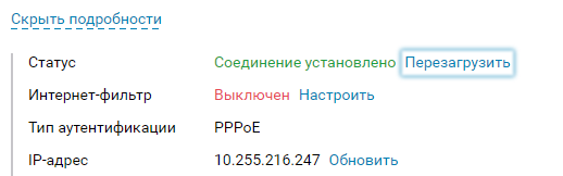

  11. Заранее извиняюсь если чего-то не понимаю, тогда просьба указать в чем ошибаюсь...
    Захотелось попробовать поперебирать пароль к своему роутеру. Как указано в статье тут после 5 попыток доступа адрес "атакующего" должен быть заблокирован.
    Июл 28 13:57:57 ndm
    Netfilter::Util::Conntrack: flushed 106 IPv4 connections for 10.255.216.247.
    Июл 28 13:57:57 ndm
    Netfilter::Util::BfdManager: "Http": ban remote host 10.255.216.247 for 15 minutes.
    Июл 28 13:58:34 ndm
    Io::TcpSocket: failed to connect: operation timeout.
    Июл 28 13:58:34 ndm
    Cloud::Tunnel: "NDNS/<censored>": failed to connect to 10.255.216.247:443 - operation timeout.
    пробую несколько раз заведомо неправильный пароль с мобильного интернета. Но мне кажется что адрес 10.255 не может быть адресом телефона (он хоть и за нат но адреса начинаются со 100.* должен быть виден внешний адрес оператора по идее)
    Доступ к веб интерфейсу разрешен - через облако. В статье в базе знаний Функция-защиты-от-перебора-паролей-для-доступа-к-интернет-центру вообще написано "Функция защиты от перебора паролей не работает через службу KeenDNS в режиме "Через облако". Т.е. вообще ничего банить не должно (или статья уже неактуальна к бета-версии 3.0/3.1?)
    Странно еще что в статье на скриншоте логи неуспешных попыток авторизации - адрес, пользователь. Ничего подобного в логе нет.
    Версия  3.1 Beta 2
