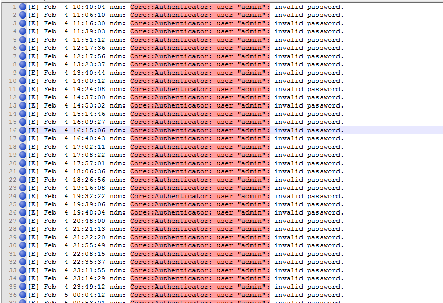

  3. Я поддержу про защиту от брутфорса, особенно в свете постонного мусора в логе от китайско-японских серверов.
    Конечно имя админа поменять легко, только потом есть риск найти косяки в других местах, где сам кинетик начнет глючить при не-дефолтном имени пользователя, потому что где нибудь в какой нибудь вайфай системе захордкожен "admin" (но это не точно)

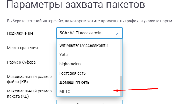

  5. На роутере было настроено проводное соедиенение, потом я его удалил. Для надежности роутер перезагрузил.
    В разделе захвата сетевых пакетов удаленное соединение все равно отображается.
