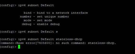

  6. Ultra (KN-1810) прошивка 2.13.C.0.0-1
    Как раздать клиентам DNS сервер при ipv6 mode slac?
    Команды "ipv6 subnet stateless-dhcp" нема. Прочел в какой-то ветке что как раз через включение этого и раздаются дополнительные настройки ipv6.
    И как фаервол ipv6 настраивать, что-то немогу совсем нече в мануале cli найти? Кроме вклбчить/выключить?
    Нужно разрешить опреденный порт на клиента за роутером.
