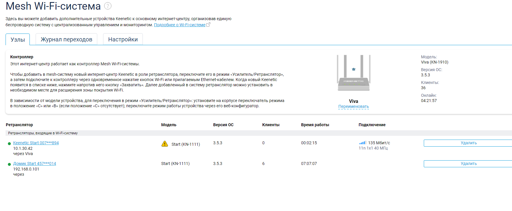

8 hours ago, kaapyth0n said:
Я прочитал еще раз статьи про "Wi-Fi систему", в частности в статье "Mesh Wi-Fi":
https://help.keenetic.com/hc/ru/articles/360007279039"Не читаете советских газет до обеда" (с)
А если серьезно, то посмотрите внимательно на свой собственный скиншот.
On 11/21/2020 at 7:28 AM, kaapyth0n said:На нем четко показано, что соединение идет по воздуху. При наличии провода это говорит о том, что "что-то пошло не так" (с). Можно (и нужно) отправить баг-репорт в официальную поддержку https://help.keenetic.com/hc/ru/requests/new. Может быть они смогут воспроизвести проблему у себя. Тогда заведут тикет на разработчиков.
57 minutes ago, kaapyth0n said:
Как я и предполагал, отключение backhaul (Беспроводная транспортная сеть) убрало и проблему.
Мне-то и так сойдет, но может разработчики как-то прокомментируют?
А что комментировать? Или Вы совсем не понимаете, что Вы сделали?
На каждом устройстве есть несколько интерфейсов. Вы соединили свои устройства сразу двумя способами - по проводу через свитч и по воздуху через wifi. Устройства Вам вежливо указали на эту очевидную ошибку. Что-то еще нужно пояснить?

Start-ы подключены к 3COM? Viva подключена к 3COM? Судя по Вашим постам, так и есть. Но на последнем скрине подключение почему-то по вафле, хотя должно быть по проводу. Попробуйте отключить backhaul в Viva на вкладке Настройки Wi-Fi-Системы.
