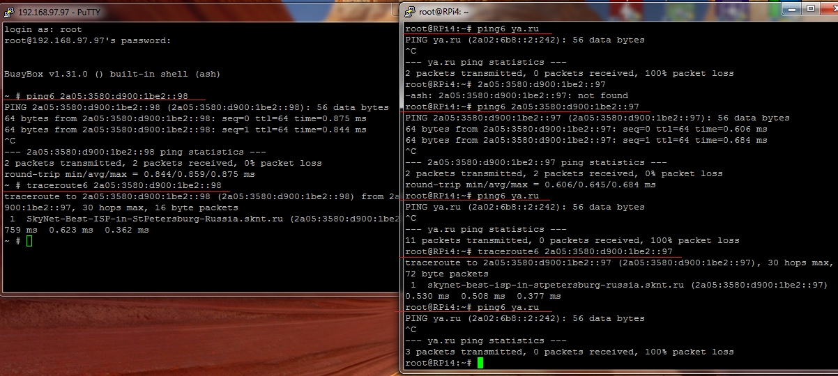

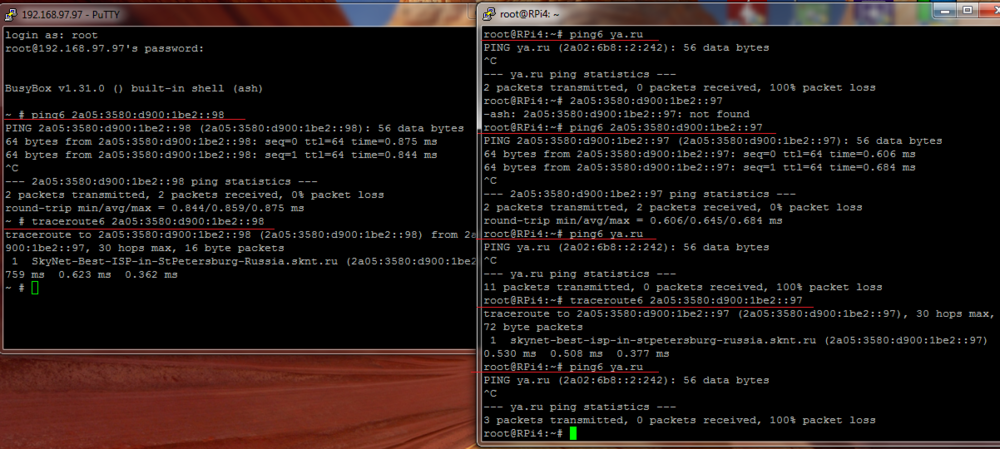

  4. Устройства друг друга видят и трассируют без проблем. Роутер пингует интернетовские адреса всегда, клиенты сети пингуют !ТОЛЬКО после трассировки.

  5. Сравнивал маршруты(ip -6 route) и адреса (ip -6 a) до сбоя, во время сбоя и после сбоя - все идентично. Лог чист, ошибок связанных c IPV6 нету. В логе только записи такого типа:
    ndm: Netfilter::Util::Conntrack: flushed 2 IPv6 connections for [fe80::3e57:xx:xx:xx:xx:xx:xx].
  6. Добрый вечер!

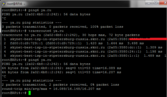

    Обнаружил проблему с ipv6. После перезагрузки роутера (kn-1010 версия 3.3.2) перестает пинговаться и ходить трафик по ipv6 на всех подключенных к нему устройствах (bridge0). Но стоит только сделать трассировку на устройстве - которая идет без проблем, сразу же начинает на этом устройстве работать ipv6.  При этом на самом роутере все пингуется сразу же, даже после перезагрузки.
    Через 12(или меньше или перезагрузка) часов ipv6 снова умирает, повторяю операцию по трассировке и все ок. Есть подозрение, что это из-за ndm: Netfilter::Util::Conntrack: flushed 2 IPv6 connections for [fe80::3e57:6cff:fe95:8e47].
    Эта проблема доставляет неудобство, т.к. ipv6 трафик имеет приоритет над ipv4 трафиком.
    В чем может быть проблема?
    P/S/ Раньше был keenetic giga (2012 год), таких проблем не наблюдал. Обладаю kn-1010 месяц.
    • Thanks 1
