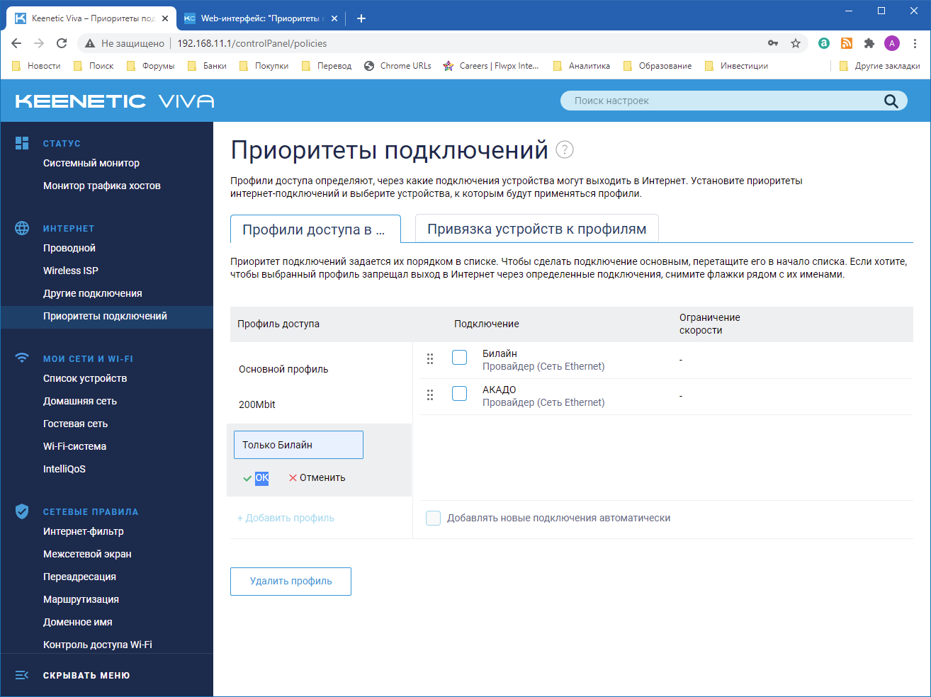

  1. KN-1910, KeeneticOS 3.6 Beta 3, браузер Chrome версия 88.0.4324.182 (Официальная сборка), (64 бит)
    Не могу добавить новый профиль! Просто не нажимается кнопка OK (вместо этого выделяется текст), Отмена нажимается.
    Имена профиля пробовал разные.
    • Thanks 2

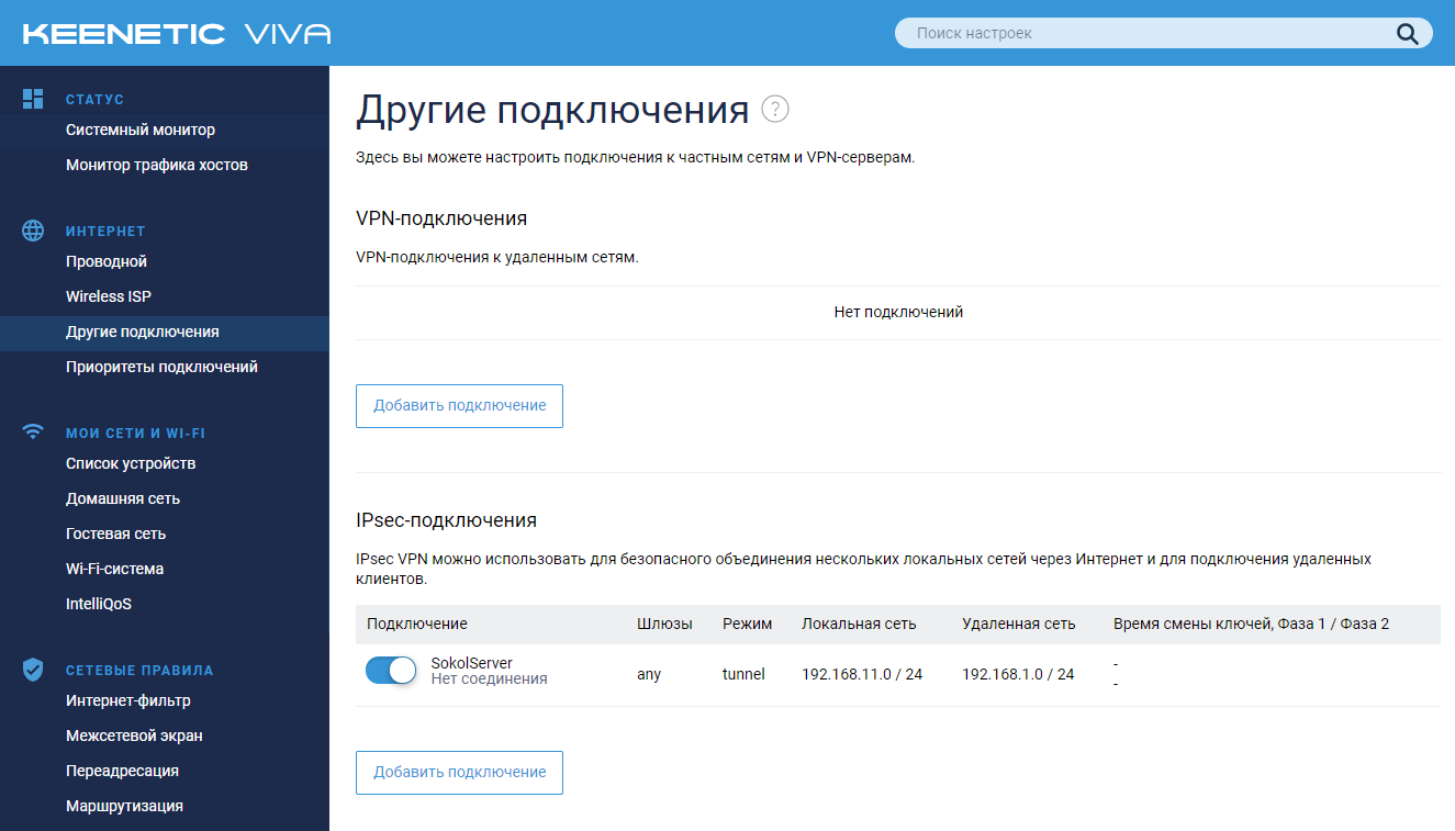

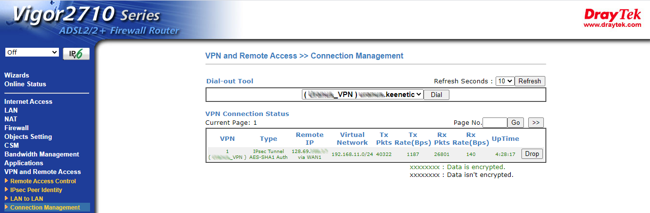

  2. У меня та же проблема, только подключение по IPSec/IKEv1. Маршрутизатор Viva KN-1910, прошивка 3.5.2
    Viva отображает "Нет соединения", хотя по факту оно есть. Вижу маршрутизатор DrayTek Vigor на той стороне.
    Так же в логах кинетика видно успешное  периодическое обновление ключей:
    Скрытый текст
    Окт 30 12:11:30 ipsec
    07[CFG] received proposals: ESP:AES_CBC=128/HMAC_SHA1_96/NO_EXT_SEQ, ESP:AES_CBC=128/HMAC_MD5_96/NO_EXT_SEQ
    07[CFG] configured proposals: ESP:AES_CBC=128/HMAC_SHA1_96/NO_EXT_SEQ, ESP:AES_CBC=192/HMAC_SHA1_96/NO_EXT_SEQ, ESP:AES_CBC=256/HMAC_SHA1_96/NO_EXT_SEQ
    07[CFG] selected proposal: ESP:AES_CBC=128/HMAC_SHA1_96/NO_EXT_SEQ
    07[IKE] detected rekeying of CHILD_SA SokolServer{33}
    13[IKE] CHILD_SA SokolServer{34} established with SPIs cb491cdc_i f9a4fac6_o and TS 192.168.11.0/24 === 192.168.1.0/24
    Окт 30 12:11:30 ndm
    IpSec::Configurator: crypto map "SokolServer" is up.
    Окт 30 12:11:30 ndm
    IpSec::CryptoMapInfo: "SokolServer": crypto map active IKE SA: 0, active CHILD SA: 0.
    Окт 30 12:11:30 ndm
    IpSec::CryptoMapInfo: "SokolServer": crypto map active IKE SA: 0, active CHILD SA: 1.
    Окт 30 12:11:30 ndm
    IpSec::IpSecNetfilter: start reloading netfilter configuration...
    Окт 30 12:11:30 ndm
    IpSec::IpSecNetfilter: netfilter configuration reloading is done.
    Окт 30 12:11:48 ndm
    IpSec::Configurator: crypto map "SokolServer" is appeared down.
    Окт 30 12:11:48 ndm

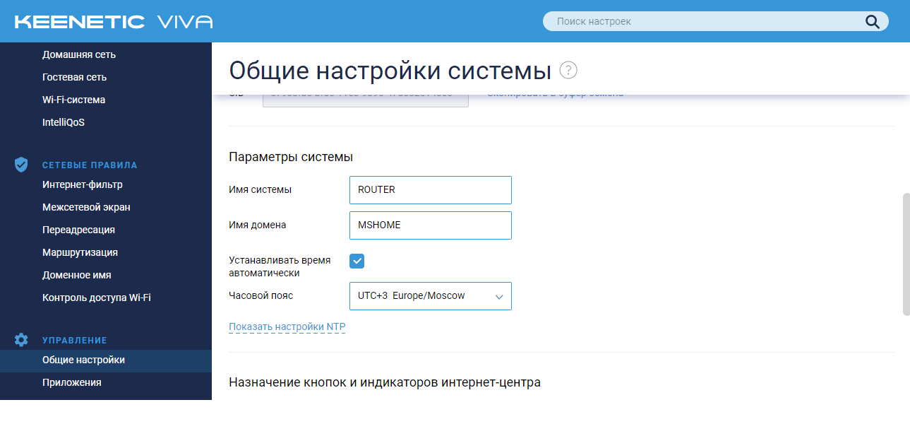

  3. 5 часов назад, Alexander сказал:
    и Windows 10 не может получить доступ к USB-диску по имени маршрутизатора (по прямому IP-адресу - может).
    Тут другая причина была.
    А имя маршрутизатора должно назначаться в DNS?
  4. После обновления 3.4.1 маршрутизатор перестал откликаться на заданное в настройках имя системы (ROUTER в моём случае).
    Соответственно, не пингуется и Windows 10 не может получить доступ к USB-диску по имени маршрутизатора (по прямому IP-адресу - может).
    3.3.10

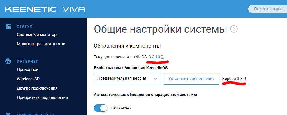

    3 минуты назад, keenet07 сказал:
    Обновите страничку ещё раз. Видимо исправили.
    Обновление странички не помогло. Помогло переключение каналов туда-сюда. Но не с первого раза.
    3.3.10
    4 минуты назад, Mikesk сказал:
    Что именно вас смущает? Нет в драфте 3.3.10 (возможно пока, а может и уже 3.4 готовят :)).
    У меня установлена предварительная версия 3.3.10. Мне предлагают её "обновить" на предварительную 3.3.9
    Есть от чего смутиться! (Канал обновлений я не менял.)

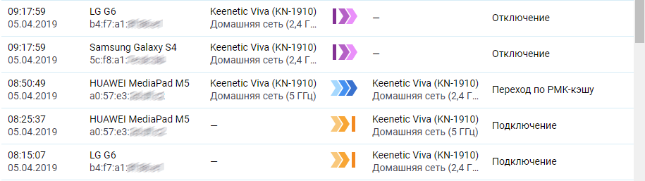

  8. 41 минуту назад, eralde сказал:
    Попробуйте разобраться после каких действий она возникает (ходите по веб-интерфейсу? по каким разделам, как заходите (IP-адрес, my.keenetic.net, KeenDNS))
    Похоже, всякий раз когда смотрю "Журнал переходов" в разделе "Модульная Wi-Fi-система".
