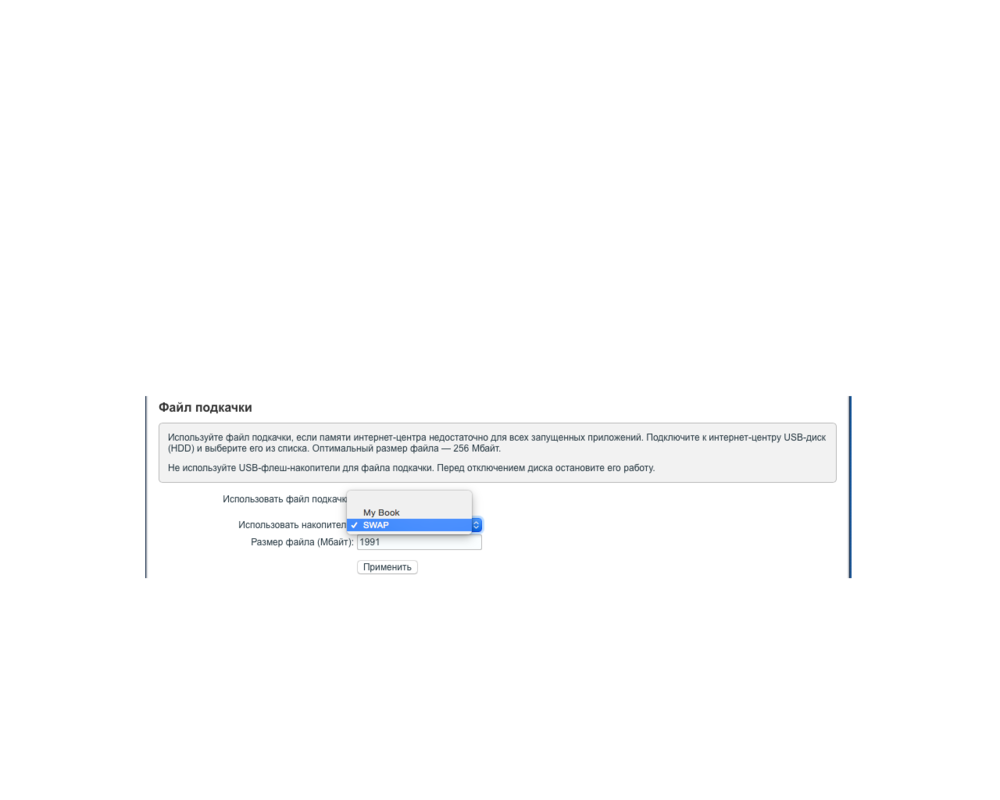

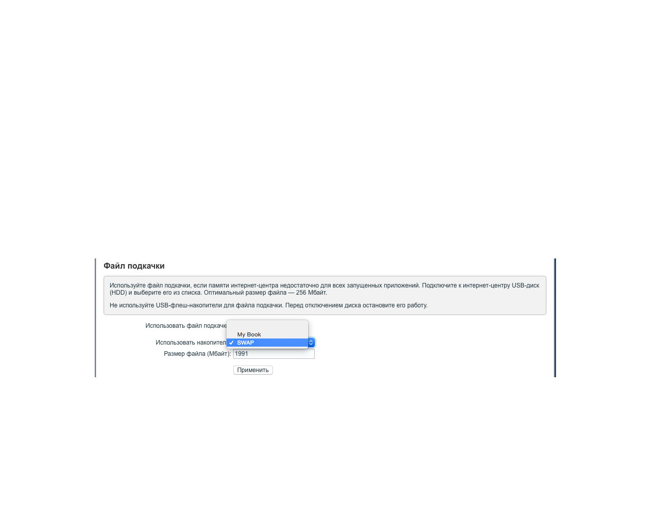

  8. 2 минуты назад, Mamay сказал:
    Вам нужно пользовать сторонние утилиты, например gparted, ..
    Использована MiniTool Partition Wizard: от раздела FAT32 (по имени My Book) откушено 2+Гб, и этой-же утилитой создан/размечен раздел под ext4 по имени SWAP.
    После настройки (см. snap выше) система сама создала в этом разделе файл по имени swapfile.
    Что я делаю не так?
  9. Хм.. В WebUI для swap нет выбора файл/раздел. Контрол позволяет выбрать ТОЛЬКО раздел (даже не каталог), в корне которого автоматически создаёт ("градусник" бежит) swap-файл
    Може в CLI есть какая-то волшебная команда?

    Хм! Лучше вроде. Загрузка процессора пляшет около 10% (с zram было 70-100%)
    Посмотрим за размером swap.. (c zram когда наростало до 15, всё вешалось)
    А не нарастает swap, на 5 мб застабилизировался. Загрузка процессора 10-60, с редкими всплесками до 99%
  16. Имел проблемы с диском и связанными приложениями (CIFS, DLNA, Transmission). Обратился - прислали 2.12. Вышло не очень (хвост вытянул - нос увяз).
    На форуме предложили переключиться на дельту 2.10! В среднем стало лучше, НО:
    Feb 13 13:48:59ndm
    kernel: Out of memory: Kill process 133 (ndm) score 1 or sacrifice child
    Feb 13 13:48:59ndm
    kernel: Killed process 270 (ndnproxy) total-vm:1572kB, anon-rss:0kB, file-rss:216kB
    Feb 13 13:48:59ndm
    Service: "wmon": unexpectedly stopped.
    Feb 13 13:49:07ndm

    Это выдержка с экрана, лог сейчас приложу.
    Что творится с памятью? Течёт? SWAP - 2 Гига, на ext4 разделе, плюс zram...
    Закачка идёт на "альтернативной скорости" (70КБ/с). На нормальной - за минуту всё стаёт колом - до перезагрузки
