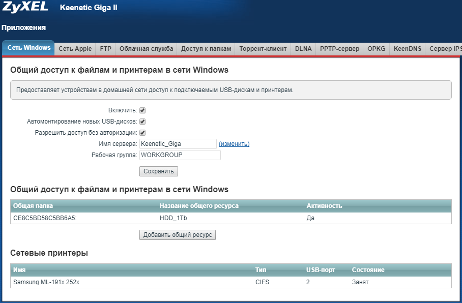

После включения принтера 20 секунд статус ЗАНЯТ (идёт прогрев), потом одну минуту статус ГОТОВ, и снова ЗАНЯТ. Отправляю .txt файл на распечатку - ставит в очередь и висит там.
Все эти стадии повторил в режиме отладки, self test прилагаю.

В 07.08.2017 в 20:07, vst сказал:
@K1fa Точно такого же принтера у нас нет, поэтому потребуется ваша помощь. Попробуйте при подключенном принтере, со статусом "занят" перезапустить приложение "Сеть Windows."
Для этого необходимо зайти на страницу #usb.cifs, снять галочку у пункта "Включить", нажать кнопку "Сохранить", а затем установить галочку у пункта "Включить" и применить настройки.
Второй вариант: при возникновении проблемы выключить приложение, перезапустить роутер, включить приложение.
Попробовал по первой инструкции - помогло, статус был ГОТОВ.
Не пробовая что то распечатать сразу перезагрузил роутер, опять ЗАНЯТ, и далее уже не первая не вторая инструкции не помогали.Бывало что принтер ЗАНЯТ, но я посылал с компа распечатать страницу, он распечатывал, потом был статус ГОТОВ, но с ноутбука уже вешал распечатку в очередь и всё - ЗАНЯТ.

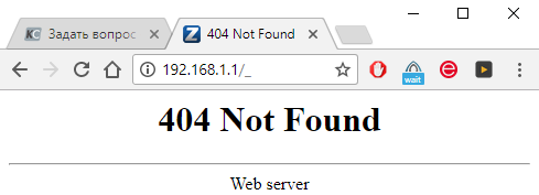

404 после обновления
in 2.11
Posted
Обновился на последнюю прошивку, снял галку с установки нового интерфейса (beta), теперь вообще на роутер зайти нельзя.
