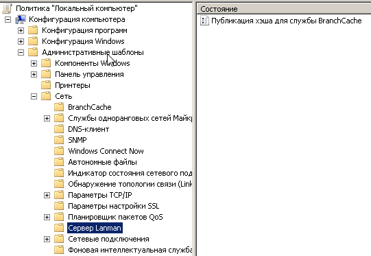

Конфигурация компьютера -> Административные шаблоны -> Сеть -> Рабочая станция Lanman (Computer Configuration ->Administrative templates -> Network (Сеть) -> Lanman Workstation).
Нет такого пункта в Win7Pro

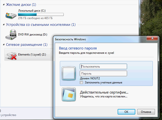

После исправления ошибки с потерей работоспособности TSMB, баг в новом обличии выплыл снова. Теперь на одном компе сетевой диск открывается, а на остальных вот что:
Лог по команде more proc:/net/tcp прикладываю в следующем скрытом сообщении.
