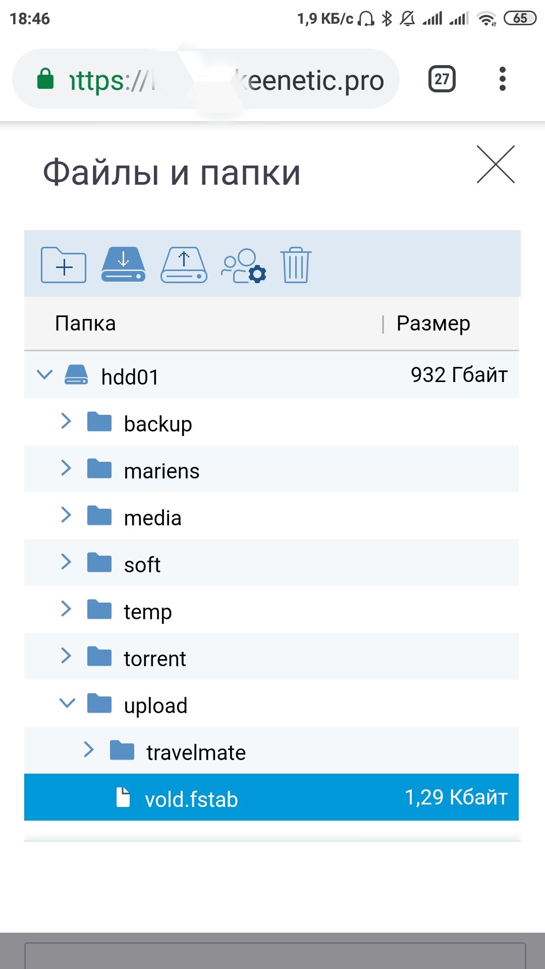

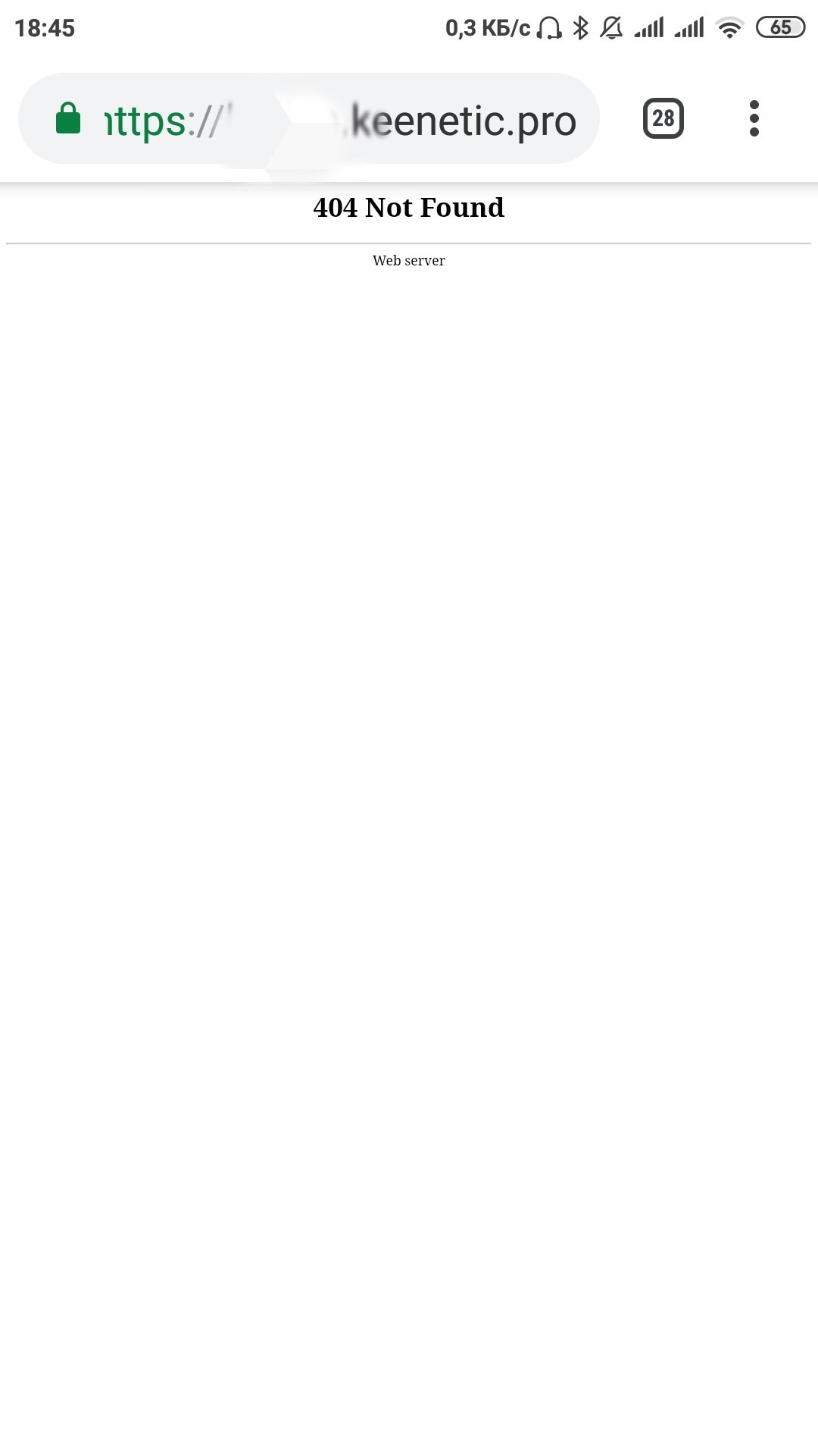

  1. 7 минут назад, ankar84 сказал:
    При попытке скачать какой-либо файл через Файлы и папки раздела Приложения получаю ошибку 404 Not Found
    Пробовал разные типы файлов.
    Подключаюсь по KeenDNS имени.
    Загрузка файла работает - только что проверил.
      Показать содержимое
    Я вижу, что у вас установлен компонент "Контроль доступа к файлам и папкам".
    Какие права у пользователя, которым вы авторизуетесь в веб-интерфейсе, для папки из которой вы хотите скачать файл?

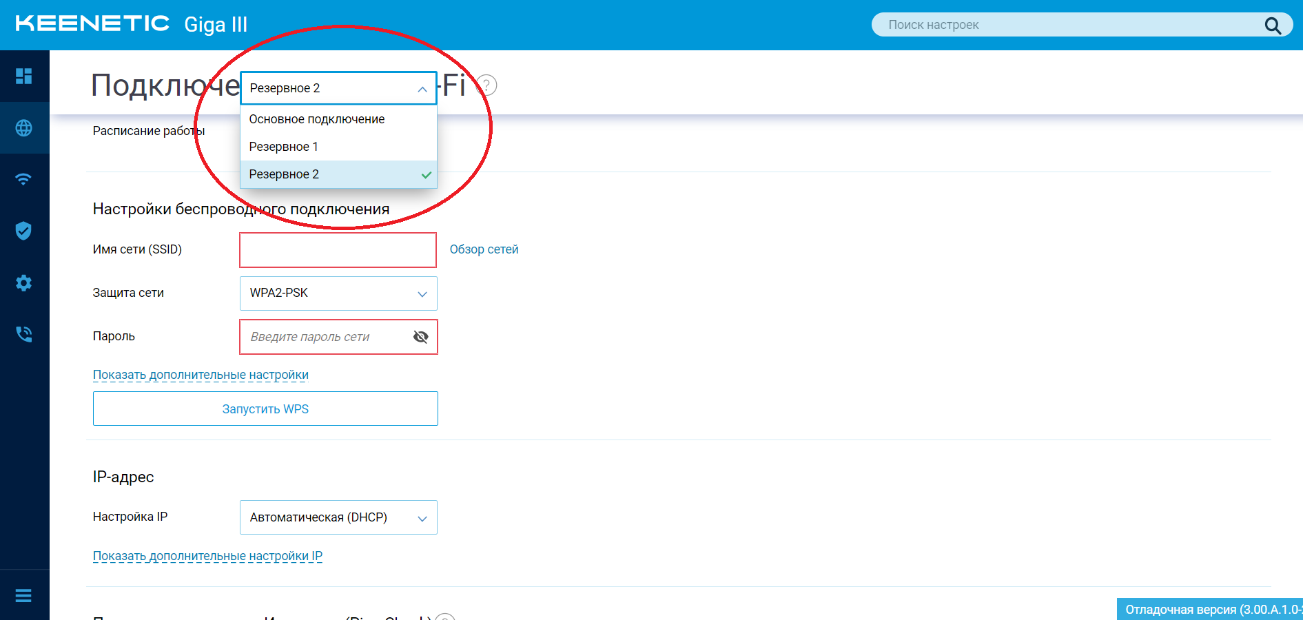

  5. В 29.03.2019 в 15:37, rustrict сказал:
    @eralde, заметил странность опять же при переключении языков. Версия ОС: 2.15.C.2.0-2. Список устройств → карточка зарегистрированного устройства → окно добавления правил переадресации портов → выпадающий список "Подключение".
    Подключения в этом списке сортируются по алфавиту: сначала A-Z, потом А-Я. По умолчанию (с зелёной галочкой) выбирается всегда первое по алфавиту. Поэтому в зависимости от языка и названий подключений, им может быть и основное подключение, и резервное, и домашний сегмент, и гостевой и т. п.
    А в разделе "Переадресация" → "Добавить правило" → выпадающий список "Вход" при той же сортировке по алфавиту, по умолчанию при любом языке выбирается основное подключение, что логично. Мне кажется, что и при добавлении правила переадресации в карточке устройства тоже по умолчанию надо сделать основное подключение.
    Да, это выглядит неправильно. Надо сделать в обоих местах так. как на странице "Переадресация".
    Спасибо за репорт, но по срокам исправления я ничего определенного сказать не могу.

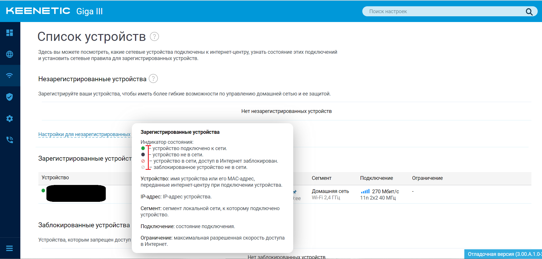

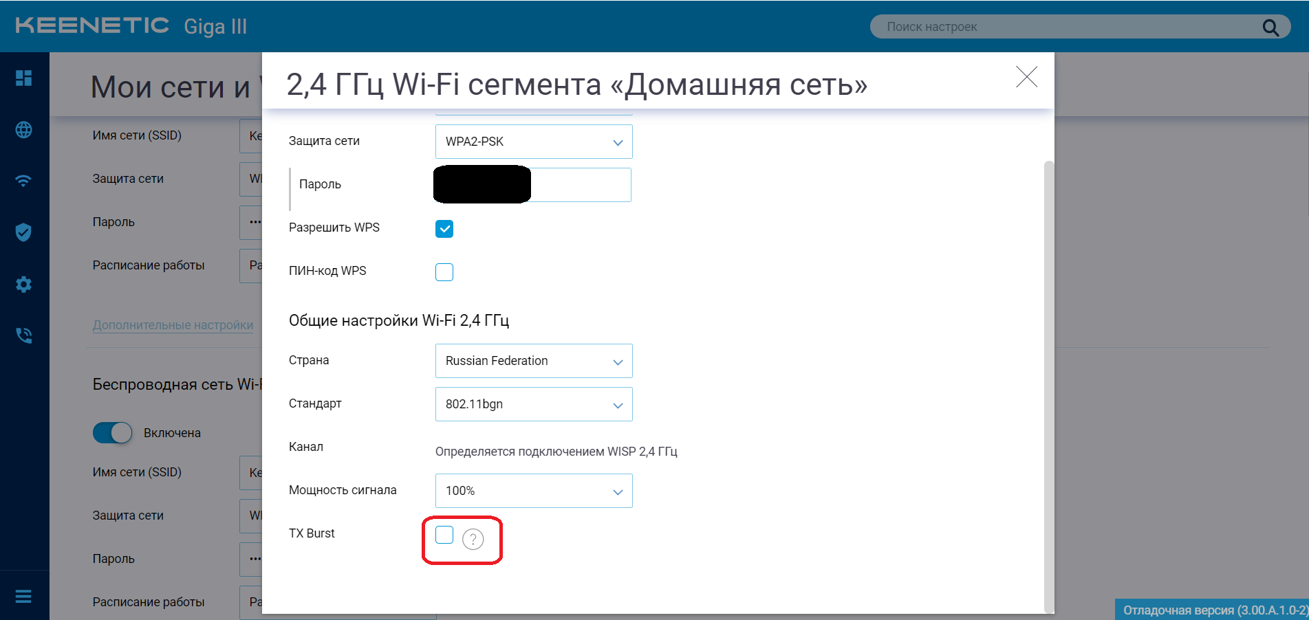

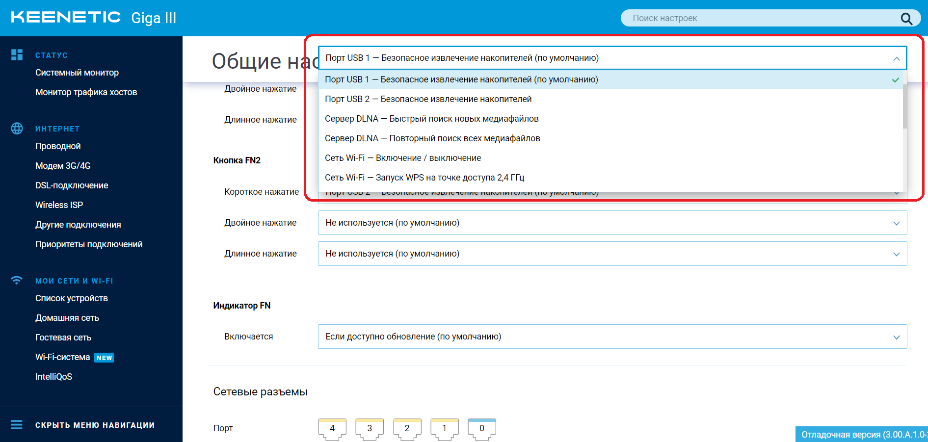

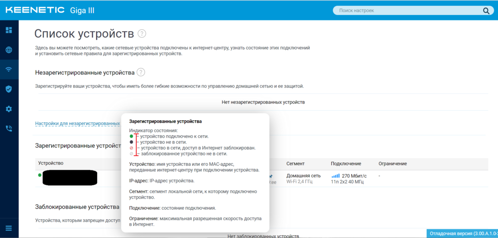

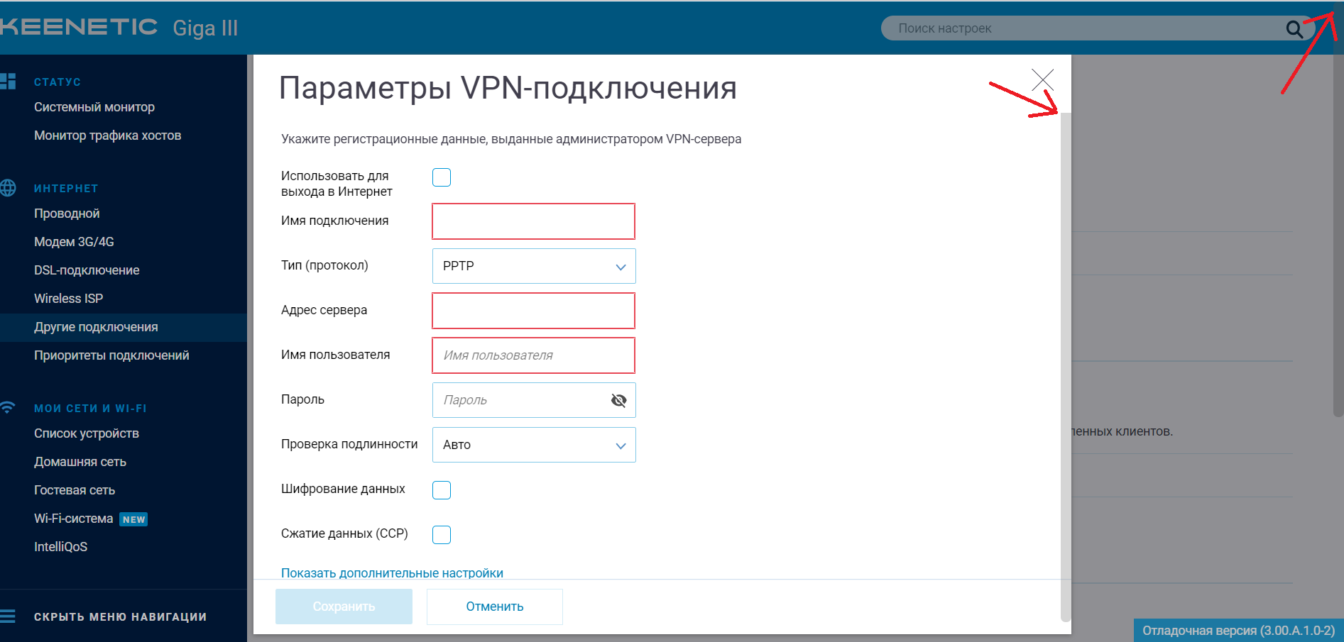

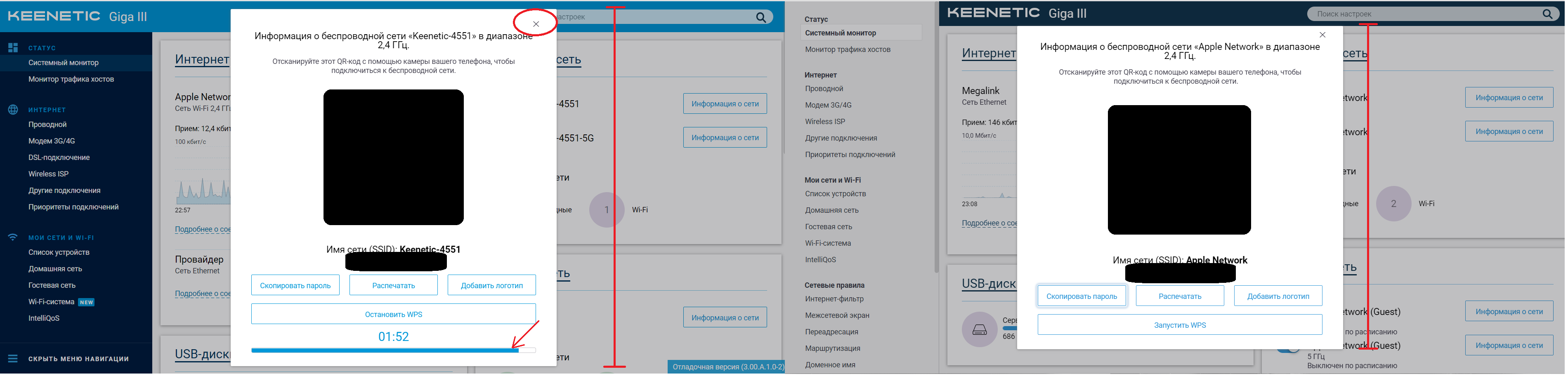

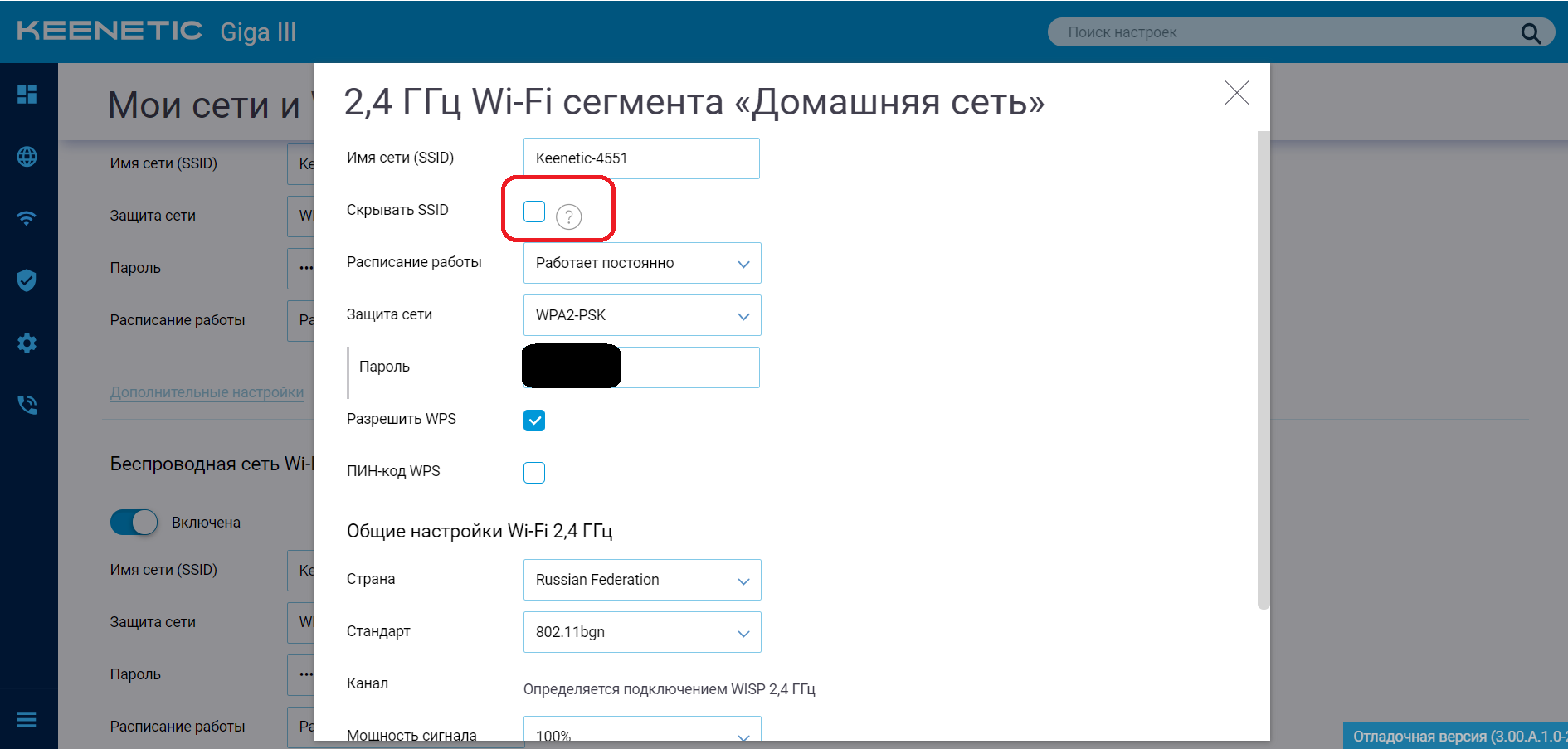

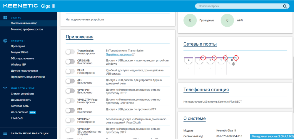

  6. 23 часа назад, enterfaza сказал:
    и снова все ошибки(недочеты) переехали из 2.15 уже в 3.0 драфт, исправьте пожалуйста хоть до релиза новой версии-это же первый драфт, времени предостаточно, MacOS Mojave, iOS 12.2, Windows 8.1-10 стабильные последние релизы: Edge, Crome, Safari стабильные последние сборки:-(, еще в панели навигации присутствует выбор языка и центр поддержки и на главной странице в системном мониторе тоже, не понятно зачем и там и там, но ссылка на центр поддержки не работает ни там ни там, нажимаешь и вечная загрузка
    индикатор шкалы заполнения не полностью закрашен сверху, в 2.15 не полностью закрашен снизу
    наложение текста
    справа не полностью закрашены, в 2.15 не полностью закрашены слева
    вновь наложение текста, присутствует практически по всей системе
    крестик меньше в отличии от всех остальных дополнительных окон меню и слишком большой отступ, индикатор отсчета шкалы снова сверху не заполнен(при обновлении прошивки в 2.15 индикатор отсчета полностью заполнен), само окно выходит за границы шапки(в 2.15 такого нет)
    тут не ясно, ползунок на дополнительном меню прячется под шапку, а на главном меню нет(то ли фишка, то ли ошибка)
    подчеркивания в этих пунктах толще, чем во всех остальных
    Создайте, пожалуйста, отдельные темы по каждому пункту.

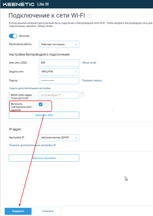

  11. 18 часов назад, drugold сказал:

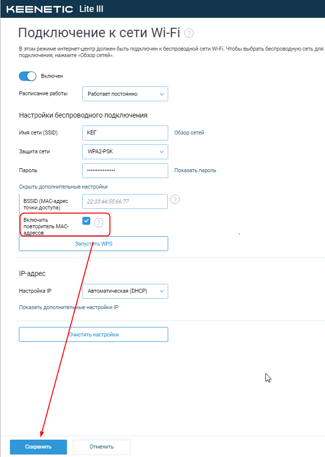

    @eralde ZK Lite3, драфт 2.15.C.0.0-0, режим "Усилитель" - слетает галка "Включить повторитель MAC-адресов" при сохранении настроек.
    Вы пишете в теме, посвященной 2.14.
    Я пока у себя не смог это воспроизвести на другом устройстве. Логика в вебе одинаковая для всех.
    Включите на усилителе KeenDNS и пришлите мне данные для доступа в личку, попробую воспроизвести на вашем.
    • Thanks 1

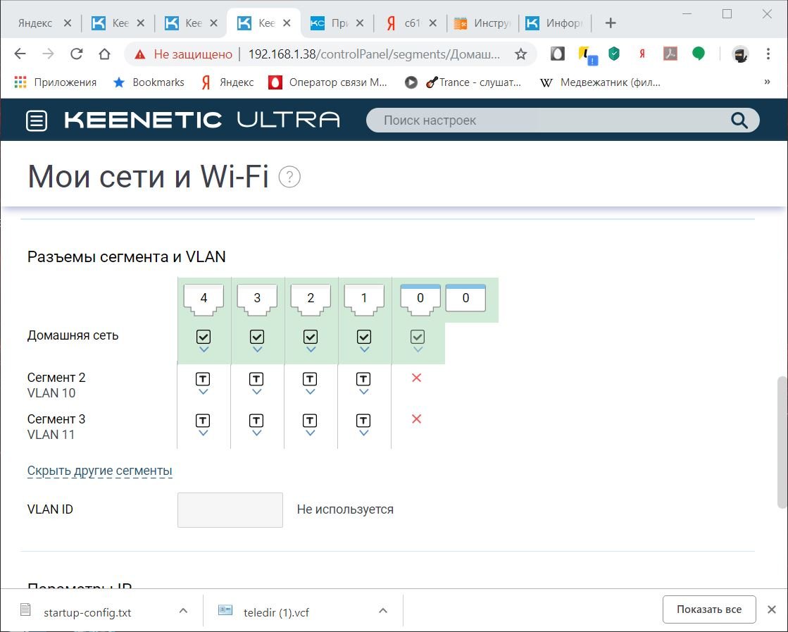

  13. 1 час назад, Shadow87 сказал:
    Думаю, продолжу тему, коли уж уважаемый @eralde вчера тут отметился.
    На 2.15.С.0 ошибка с выпадением порта 0 уже не наблюдается, за что спасибо!
    Но на официальной странице с описанием изменений в прошивке опять появилась эта загадочная фраза:
    Что я не понял? Скрин с непоняткой ниже. Как не мог добавить порт 0 куда-либо кроме основной подсети, так и не могу.
    Да, похоже на ошибку в логике веба. Пардон, ждите исправление в следующем выпуске.
    • Thanks 1
