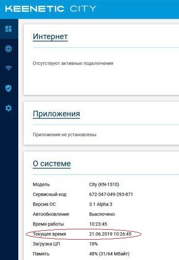

  3. У меня данная проблема наблюдается на нескольких KN-1510 в сети, как на 2.15, так и на 3.0 софте.
    По данной проблеме открыт запрос #435199 от 15.04.2019 в официальной технической поддержке.

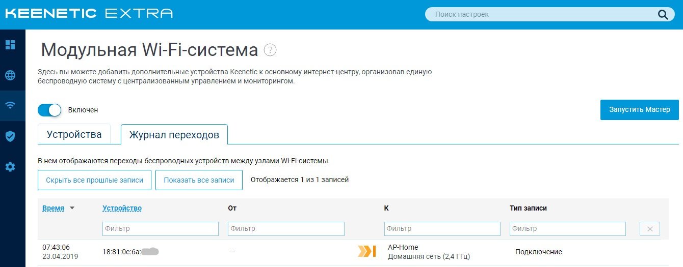

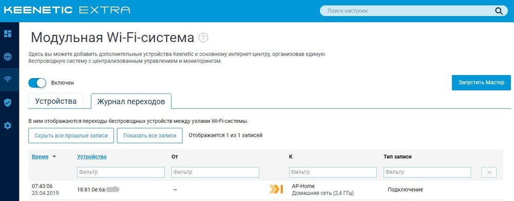

  6. Обратил внимание, что в журнал переходов на контроллере не попадают переходы клиентов между диапазонами 2.4 ГГц <> 5 ГГц на подчиненных точках доступа.
    В журнал контроллера попала запись о подключении клиента к точке, но последующий переход между ее диапазонами уже нет.
    Лог с точки доступа:
    Apr 23 07:43:05 wmond: WifiMaster0/AccessPoint0: (MT7628) STA(18:81:0e:6a:xx:xx) had associated successfully (FT mode).
    Apr 23 07:43:06 wmond: WifiMaster0/AccessPoint0: (MT7628) STA(18:81:0e:6a:xx:xx) set key done in WPA2/WPA2PSK.
    Apr 23 07:43:55 bndstrg: band steering: send BTM request to 18:81:0e:6a:xx:xx for roam to 5GHz band
    Apr 23 07:43:55 bndstrg: band steering: WNM client 18:81:0e:6a:xx:xx accepted 5GHz band
    Apr 23 07:43:55 wmond: WifiMaster1/AccessPoint0: (MT76x2) STA(18:81:0e:6a:xx:xx) FT authenticated successfully.
    Apr 23 07:43:55 wmond: WifiMaster1/AccessPoint0: (MT76x2) STA(18:81:0e:6a:xx:xx) had re-associated successfully (FT mode).
    Apr 23 07:52:14 wmond: WifiMaster0/AccessPoint0: (MT7628) STA(18:81:0e:6a:xx:xx) had been aged-out and disassociated (idle silence).
    3.00.A.2.0-4.

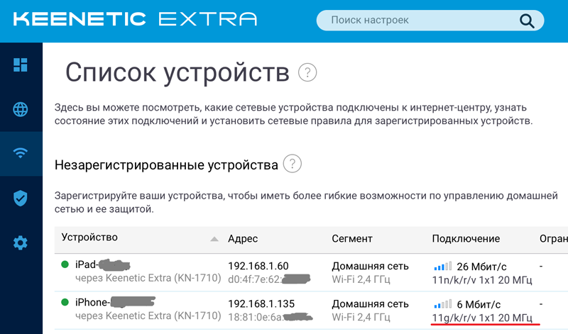

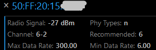

  7. В настройках Wi-Fi для сети 2.4 ГГц разрешен только 802.11n, для сети 5 ГГц только 802.11n+ac.
    При этом клиенты с плохим уровнем сигнала отображаются с 802.11a или 802.11g и при этом работают. На прошивке 2.15 также.
    inSSider в эфире видит только 802.11n.
    • Upvote 3

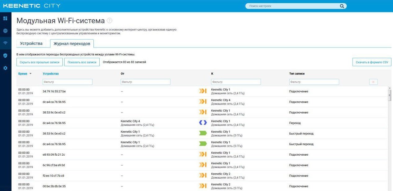

  12. KN-1710, не работает журнал переходов в модульной Wi-Fi системе. После перезагрузки работает, спустя минут 15 или после обновления страницы перестает. (браузер Google Chrome).
    KN-1710 используется один, без доп. ТД.
    Включен роуминг 802.11к FT для клиентов 2,4 и 5 ГГц, по логам в журнале при этом переходы вижу.
    Также в логах периодически сыпет ошибка:
