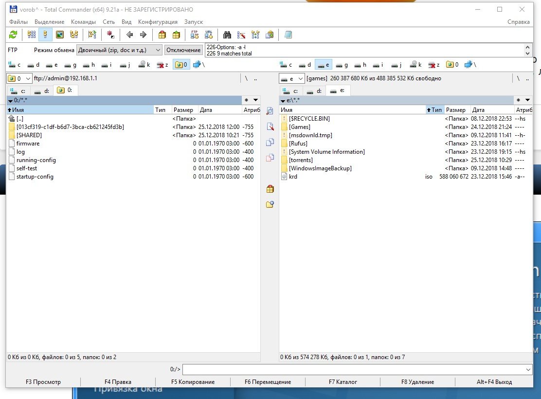

  2. Только что, Mamay сказал:
    Вторая папка - это и есть ваша Share. Якобы второй - это непосредственно сам HDD, верней его UID...
    Помогли разобраться. Большое спасибо.
    Тема закрыта.
    • Upvote 1
  3. 1 минуту назад, Mamay сказал:
    Что вас конкретно не устраивает? Вместо метки тома UID диска? Или то что их якобы два?
    То что их якобы два.
  4. 2 минуты назад, Александр Воробьев сказал:
    Здравствуйте. Обновил прошивку с 2.11.D.0.0-2 на 2.14.C.0.0-3 и теперь вижу такое  (жесткий диск один):
    Это можно исправить?
  5. Здравствуйте. Обновил прошивку с 2.11.D.0.0-2 на 2.14.C.0.0-3 и теперь вижу такое  (жесткий диск один):
