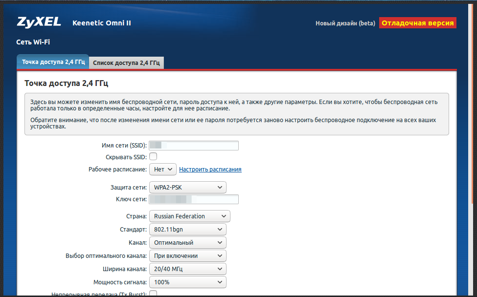

  12. Omni II в режиме АР. В "старой" админке нет чекбокса включения Wi-Fi (в новой - "включатель" есть). Так же можно поднять из CLI.
    На "новый веб" перейду, только после полного выпиливания "старого", пока же, "новая" стоит рядом, дабы быть "в курсе событий" )))
    С новым годом!
    • Upvote 1
