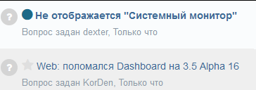

  10. Firefox 79.0, dashboard не прогружается, на Alpha 15 было нормально
    Скрытый текст
