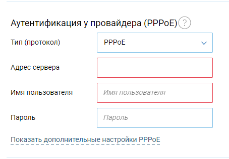

  3. Всем доброго времени суток.
    Keenetic Giga II  2.15.A.4.0-2
    После сброса до заводских настроек появилось лишнее поле в настройках PPPoE подключения Адрес сервера. Соответственно  PPPoE подключение не создается т.к. поле является обязательным.
    • Thanks 1

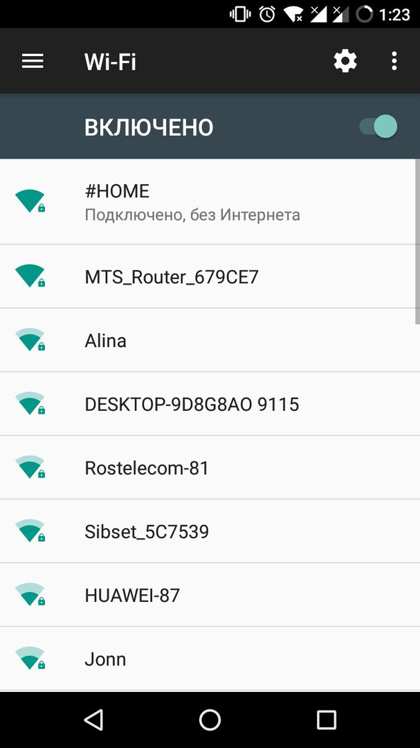

  7. Viva 2.11.C.1.0-3
    Доброго времени суток.
     @ndm @Le ecureuilПри включении skydns и переподключении трубок статус wifi меняется на обеих трубках на подключено, без интернета. При этом интернет работает, но обратил я на это внимание когда жена вобще пожаловалась что нету соединения совсем. Проверил на Draft аналогичная ситуация. Если skydns не включать все нормально, если выключить, после перезагрузки все тоже хорошо.
    UPD Если зарегистрировать телефон и поставить в настройках skydns для телефона режим без фильтрации, после переподключения телефона все отображается корректно.
     Android 7.1.2  MTK6737 обе трубки. У телефонов разные вендоры.

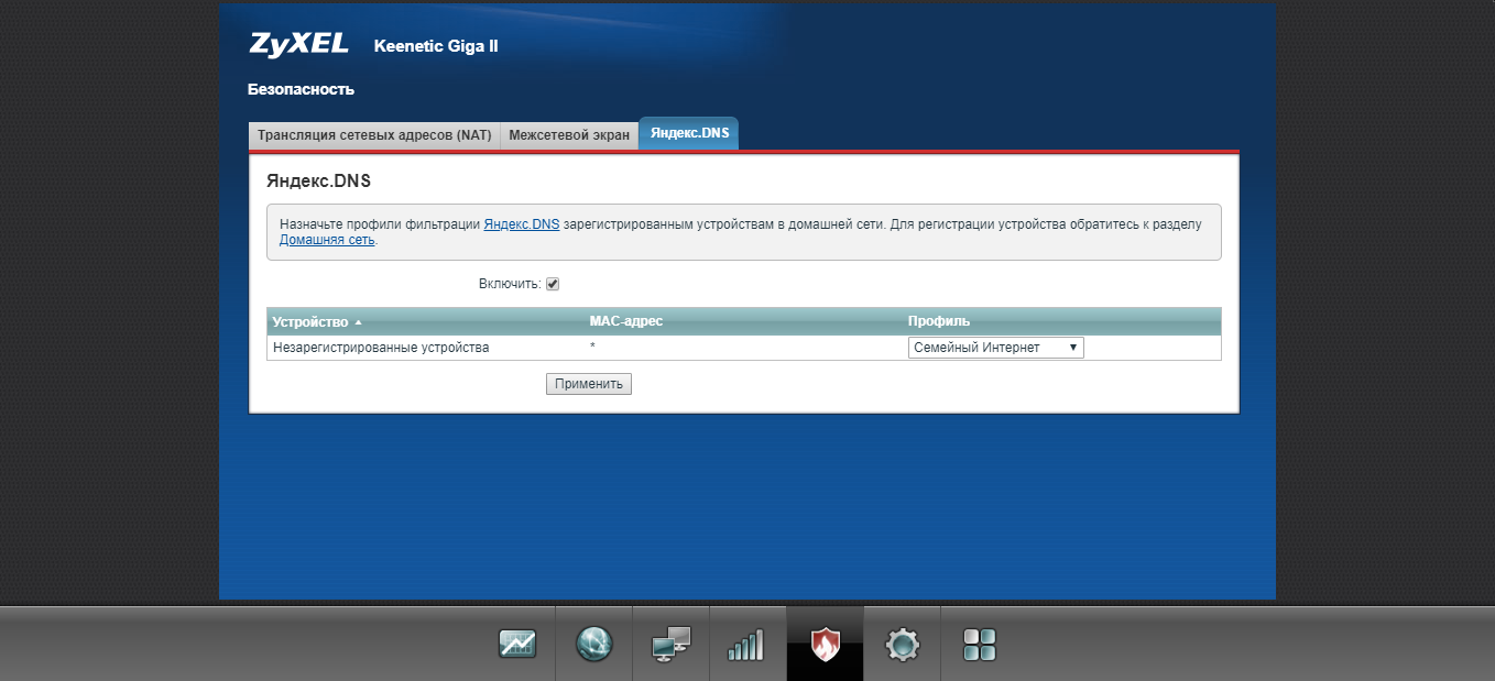

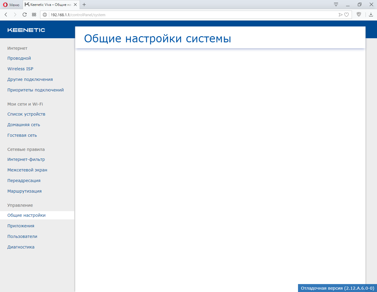

  9. Giga2 На 2.11 все таки работает, просто в вебе действительно не отображется, 2.12 не могу посмотреть уже по факту, т.к. нету физического доступа, только удаленный. На Viva смотреть не буду, т.к. упор на skydns в моем случае и yandex меня мало интересует.

    Вот прямо сейчас поставил семейный и зашел на sex.com без проблем.) Настраивал с нуля что 2.11 что 2.12
    • Upvote 1

  13. 6 часов назад, sergeyk сказал:
    В вашем self-test (по крайней мере, на момент снятия) отключен Yandex.DNS.
    На момент снятия он был включен в настройках, потом выключен и несколько раз включен, выключен. Чек бокс стоял, но по факту не активен yandex DNS. Как то так.
