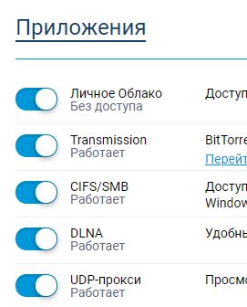

  8. Подтверждаю, галочка не активна, при включении сбрасывается.
    Обновился на бету первый раз, с 3,3,16, альфы не ставил.
    Даже не так, в системном мониторе галочка активна, но без доступа, а в приложении галочка не активна, но доступ открыт.
    Интересненько... )))))
