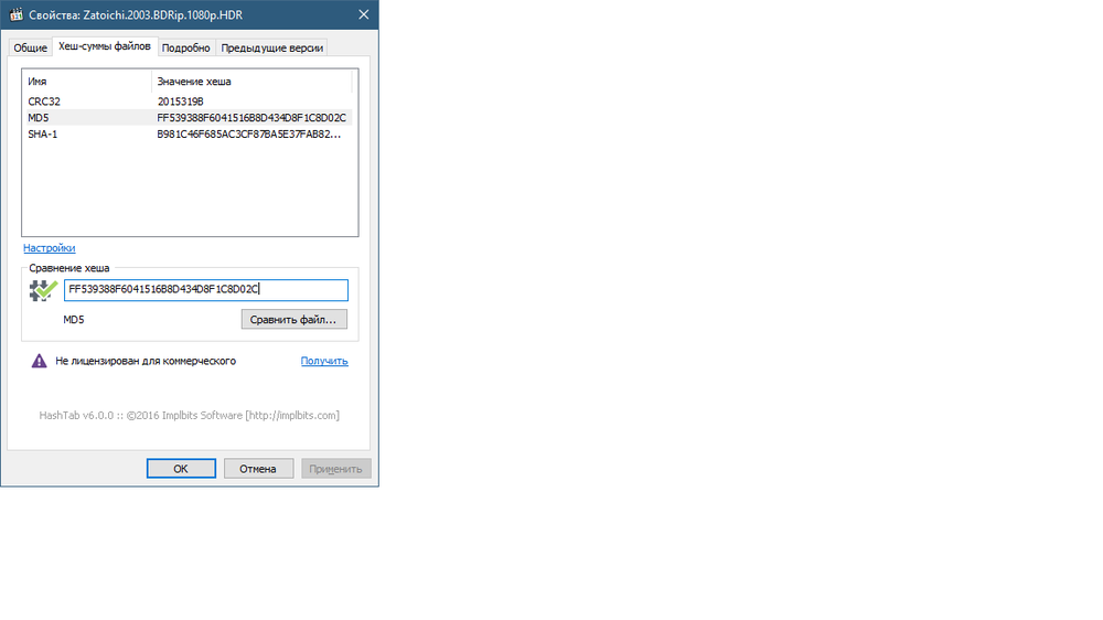

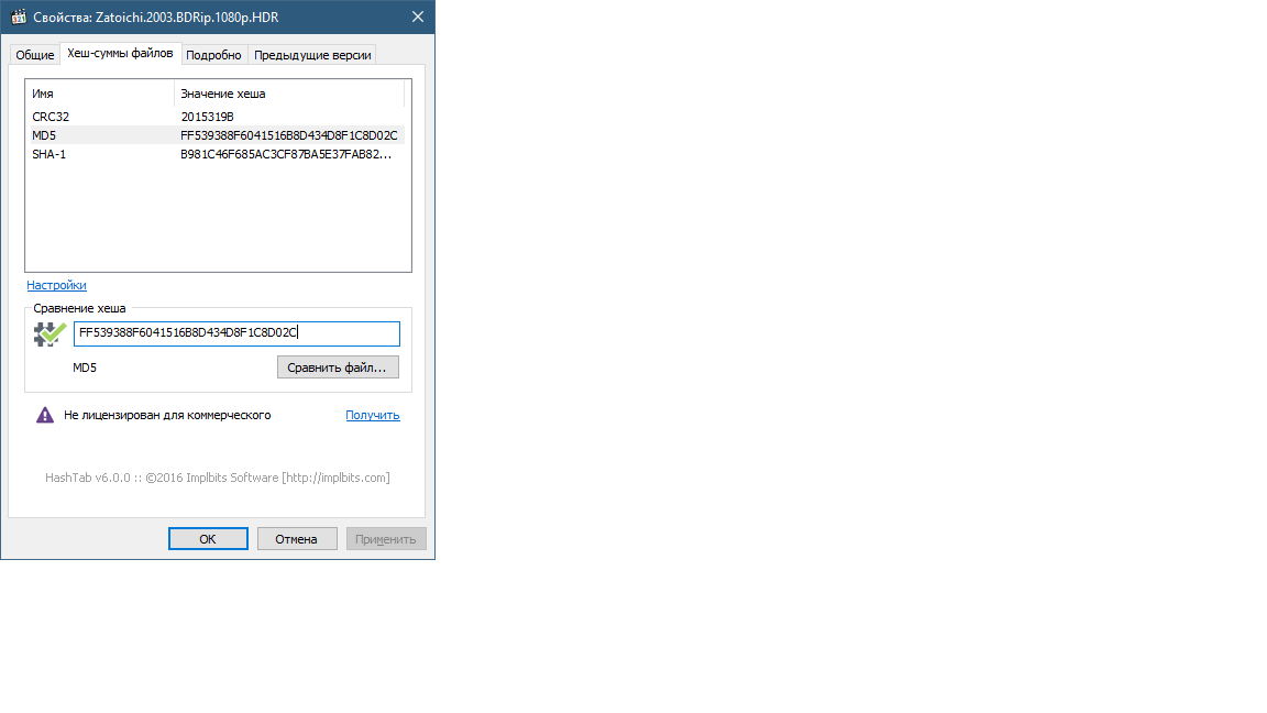

Скорость примерно 80МБ/с, на 2.11 и 2.10 обрывалась на 55-65%, как писал ТС. Файл около 12ГБ
Файл был скачан встроенным торрент-клиентом на 2.10в000.
Скопирован на локальный диск на 2.11а6.
Если кому-то надо, могу откатиться и повторить.
ОС Win 10 1709
