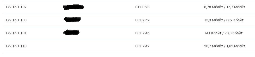

  9. При переподключении пользователей к vpn-серверу в графе "Пользователь" не отображается имя у некоторых, в статистике сервера.
    На скриншоте - последняя строка, как пример. Прошу пофиксить. Баг со времён перехода на новый интерфейс.
