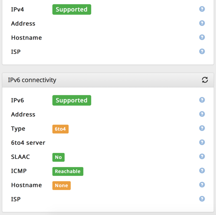

    1 час назад, Goblin сказал:
    в прошивке  2.11.A.2.0-0 ipv6 поломали? в логе красным....
    dhcp6c[777] client6_send: transmit failed: Network is unreachable
    и тест не проходит.
    Ultra II все проходит ... через "туннель"

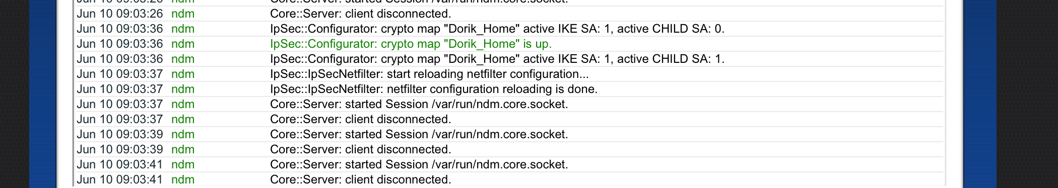

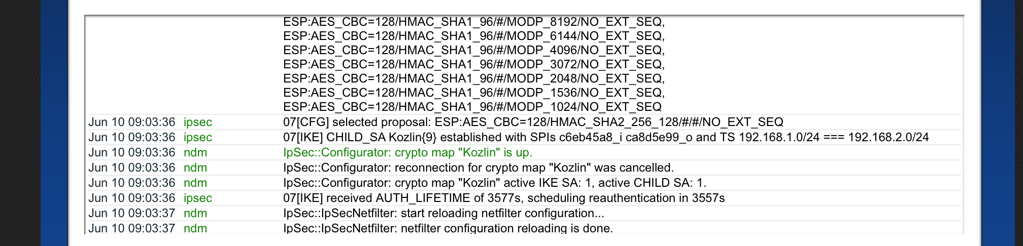

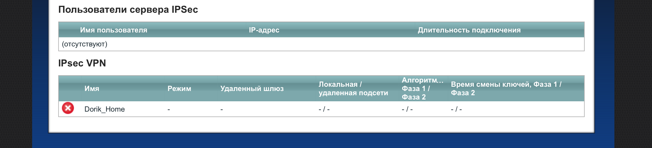

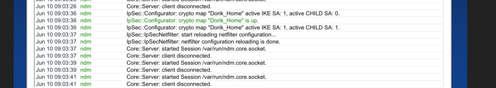

  16.  Прежде всего СПС ! Разрабам за великолепный продукт :)
    А теперь немного картинок.  Имеем связку Zyxel Ultra II и Giga II  (Дом-Дача ...Классика :) )после обновления IPSec прекрасно работает но!  На "Системный монитор"->"IPSec VPN" подключение не отображается ну никак .....
    Это лог полключения "клиента" Giga II ("клиент") + лог Ultra II ("сервер") + "Состояние подключения" (одинаково на обоих устройствах)
