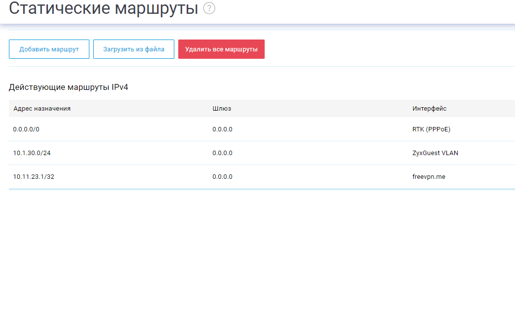

  6. "Ничего не понимаю" (с) Ранее автоматом работало, теперь руками задвигать выходит.. Странно то, что вчера как не менял приоритет, не было подключения.. Сейчас вот вышло... Благодарю, но как то странно, привык, что на компах шлюз автоматом если такие галки... Отвык уже.. Старый стал. Благодарю. Всех с Днём Победы!!! Тему можно закрыть.

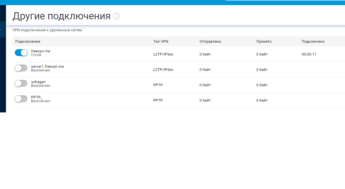

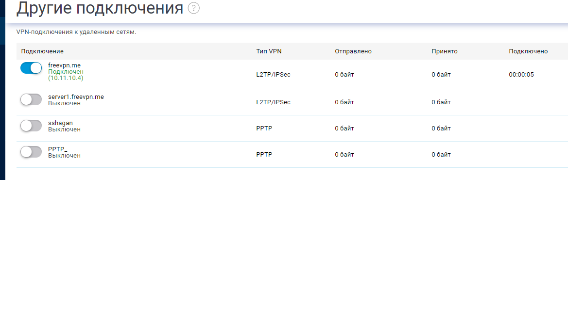

  7. Логи дам. ВПН пока любой. Что pp2p что l2tp/ipsec Из коробки 3.2 вроде было - работало. потом какие точно 3.3. (уже не помню,тоже работало) потом вот на крайней уже нет. freevpn.me сейчас использую. С компа - все ОК, с роутера- пишет готов, и уже ip не получает (на вебморде, но в логе получает), хотя должен получив стать шлюзом.
    Логи два первых галка шлюз для инета стоит - пишет на вебморде готов ip не светится
    следующие - галка убрана - пишет айпи поведение - тоже.
    Да, на флехе дебиан крутится, но он уже давно и не мешал никогда...
    log_l2tp.txt log_pptp.txt log_l2tp_without_gateway_to_Internet.txt log_pptp_without_gateway_to_Internet.txt

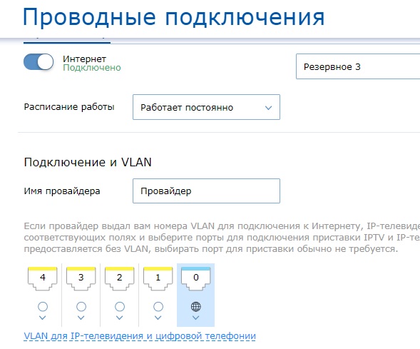

    Настраивалось всё в  "Другие подключения" и работало. Месяц не использовал. Понадобилось.на днях. Сервер рабочий, т.к. на компе поднимается тоннель до него. На роутере получает адрес и все, главный шлюз как был провайдера, так и остался (галки что ставлю, что снимаю на использование для выхода в инет, не помогает, чередование предпочтений резервные-главный глушит инет, если главный тоннель, затыкается провайдер (так и должно быть). Ранее шлюзы менялись местами и тоннель становился основным  через провайдер и все работало. Что случилось?

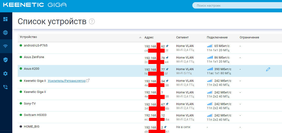

  10. Мастер точка KN1010 прошивка 3.1.10. Вторая точка - усилитель/ретранслятор - GIGAII прошивка 2.16.D.1.0-0
    Вначале всегда при перезагрузке гига не мог подключаться к 1010 - откидывало (в любом режиме работы гиги). Оказалось, нужно было поставить в белый список, хотя другие устройства без режима белого списка нормально работали, а гигу удавалось запустить только при подключении с wps. Далее - камера switcam (может ее косяк, но...) цепляется по началу на 1010, где никакой сигнал, висит и не работает, при этом с гиги для неё сигнал много лучше. В это же время телевизор, и все устройства рядом находящиеся - подключаются через усилитель. Через  некоторое время камера все таки переходит на гигу. Ну и такой момент, на гиге стал второй айпи от 1010 (192.х.х.1), до некоторого времени такого не наблюдал.
