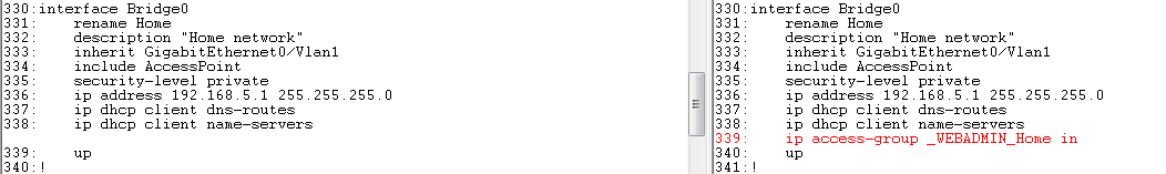

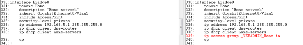

    Не, это я погорячился. Вот что происходит. Когда через веб-интерфейс правишь любое правило фаервола, к примеру отключаешь и включаешь обратно, то в выгружаемом конфиге изменяется следующее:
    1. вот этот блок
    access-list _WEBADMIN_PPPoE0
    access-list _WEBADMIN_PPTP0
    перескакивает в часть конфига перед правилами фаервола.
    2. в описании интерфейса (interface Bridge0    rename Home    description "Home network") появляется строка:
        ip access-group _WEBADMIN_Home in
    И я не знаю поэтому или нет, но ДО СЛЕДУЮЩЕЙ ЗАГРУЗКИ ТЕКСТОВОГО КОНФИГА ОТЛИЧНОГО ОТ ТЕКУЩЕГО ТОЛЬКО УКАЗАННЫМИ ВЫШЕ МОМЕНТАМИ устройства с  "ДОСТУП В ИНТЕРНЕТ - ЗАПРЕЩЕН" СОСУТ ИНТЕРНЕТ КОНТЕНТ КАК ГОЛОДНЫЕ ПИЯВКИ.

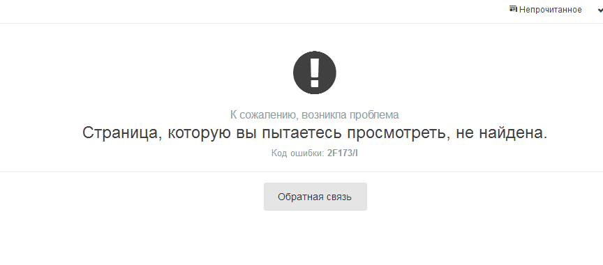

    с 8 версии работоспособности добиться удалось, но как писал ранее через одно место. И еще раз отмечу факт того, что компонент шейпера постоянно требует обновления при том что компоненты все в разной последовательности неоднократно удалялись и добавлялись. Что примечательно, в процессе выбора компонента ругается на недоступность сервера обновлений..fe5bd7c95cdbaac4c13ed806f928b290.jpg

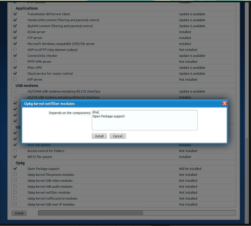

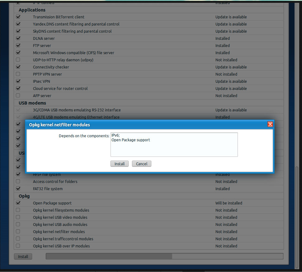

  9. Жмем на "Opkg kernel netfilter modules", и что же мы видим?...
