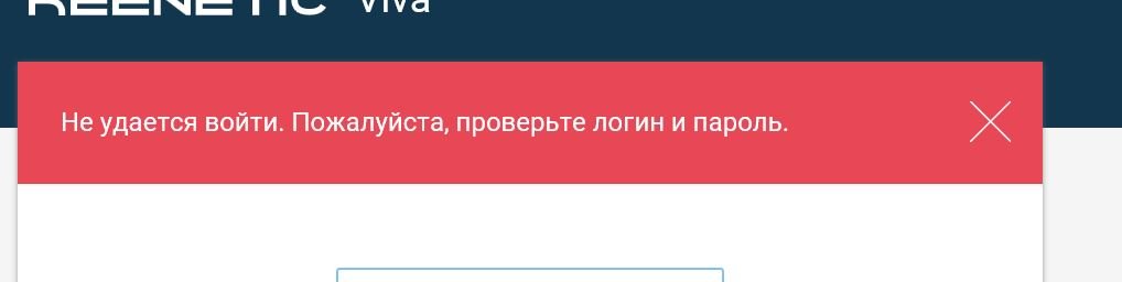

  5. ZKViva на 2.13.A.5.0-2 (до этого 3-4 версии было) при корректном вводе логин/пароль всё равно некоторое время показывает красную страшилку.
    Дедушка старенький, нервы ни к чёрту, дышит через раз, того и гляди коньки отбросит от таких страшилок.

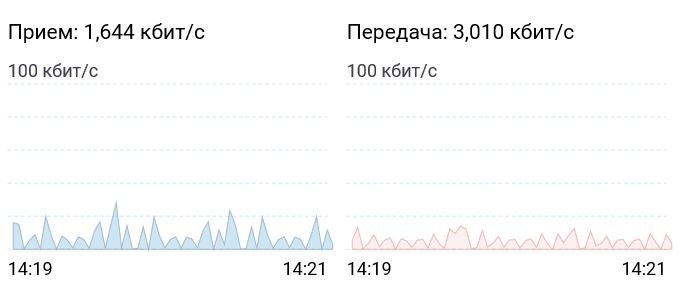

  6. На маленьких скоростях мобильного интернета заметна периодическая структура трафика, причём удивительным образом совпадающая с частотой перемещения этого же самого графика - около раза за 5-6 секунд. С другой стороны, количество мегабайт Принято/Отправлено превышает аналогичные показания модема и провайдера. А это наводит на подозрение, что учитывается трафик общения моего компа с Кинетиком. Но так как написано "Интернет" и "Принято/Отправлено", то почему-то хочется, чтоб считался только интернет трафик без внутреннего и служебного.

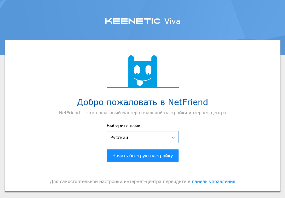

    Такая фигня на IE11. На Яндексе что-то дёрнулось на секунду в реальный интерфейс, но потом ушло в этот же тупик. Хром как-то позволил задать пароль. До Лисы дело не дошло. Все версии браузеров самые крайние.
  8. 13 минуты назад, deVita сказал:
    Независимо на кнопку "Начать быструю настройку" или на ссылку "панель управления" нажать - будет второе окно:
    Железный сброс сделал на всякий случай, не помогло.

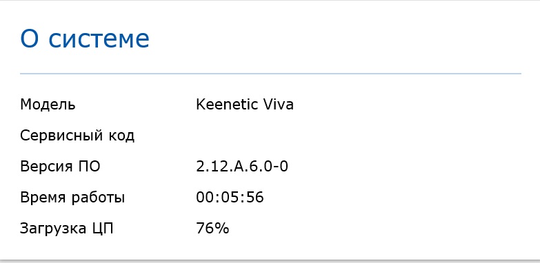

  9. На крайней 2.12.A.6.0-2 по совету iggo сделал сброс. Первое окно:
    Из второго окна выхода нет, ни назад, ни продолжить, потому как окон ввода пароля вообще нет.
    И чего с роутером делать? Хорошо второй, а если бы так основной...

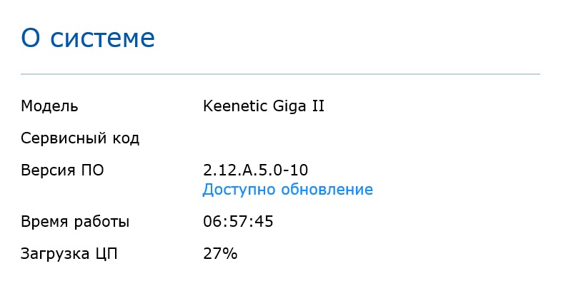

  17. Такие вещи надо как-то заранее предупреждать. Была надежда, что такой серьёзный шаг будет в какой-то круглой версии типа 2.13.А. Но  пропустил, может и не один. Просьба закачать предыдущую версию 2.12.A.5.0-10 для всех моделей в http://files.keenopt.ru/experimental/
