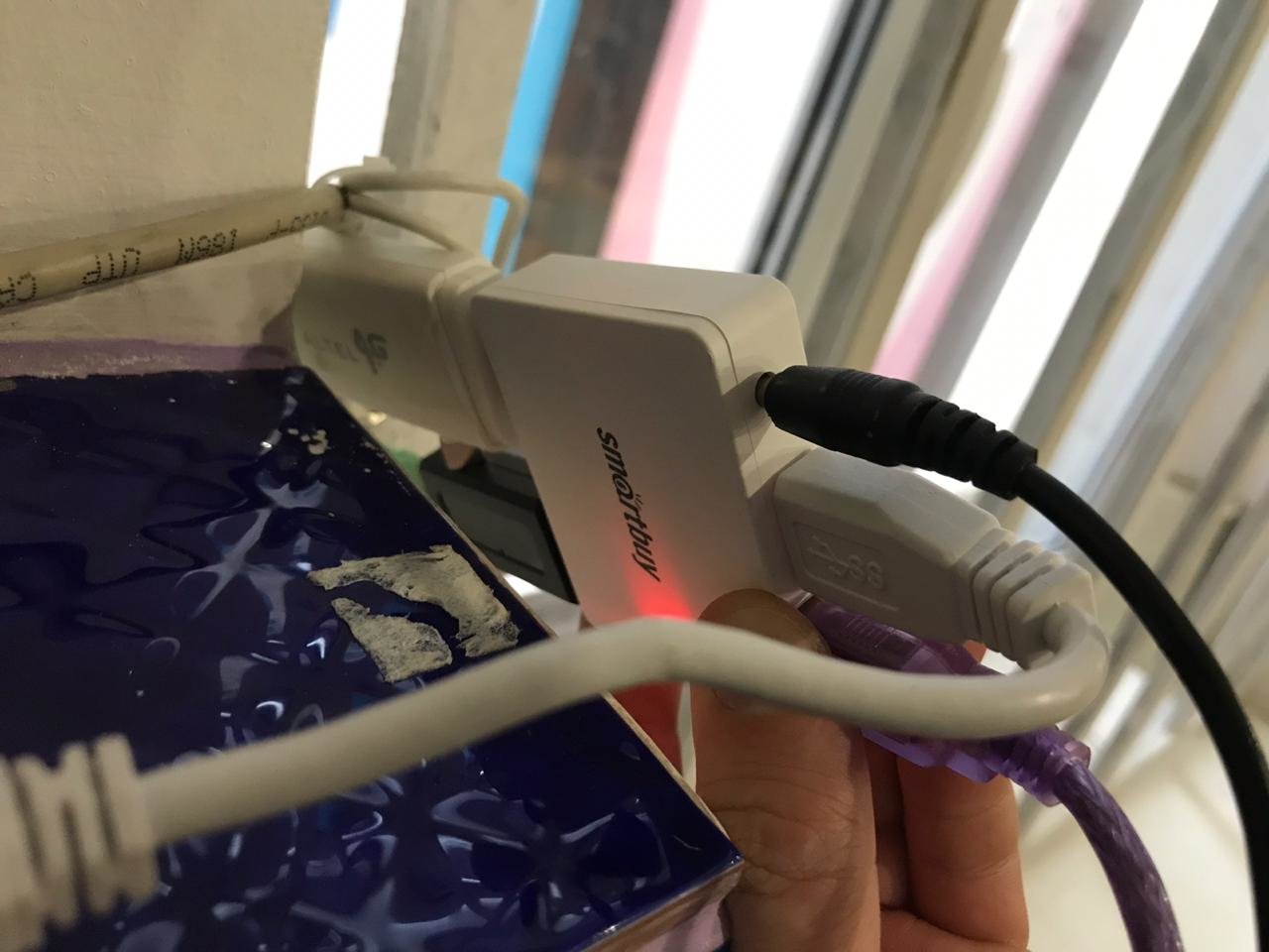

    уже купил фиолетовый оригинальный кабель HP, на фото он виден, в белый хаб вставлен, результат не изменился

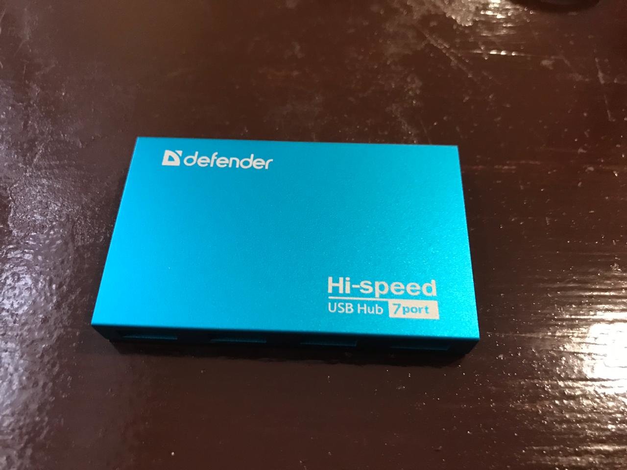

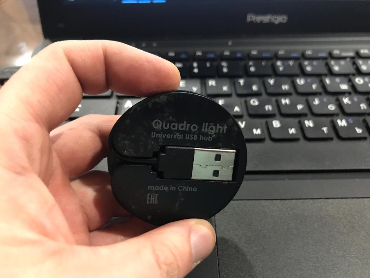

    купил ещё один хаб, результат без изменений, пробовал с питанием ХАБ и без, один из хабов даже УСБ 3.0, с питанием и без пробовал, не знаю куда капать, без модема с компом напрямую принтер работает без проблем, от хабов всё откидывал оставляя только принтер, результат не меняется
