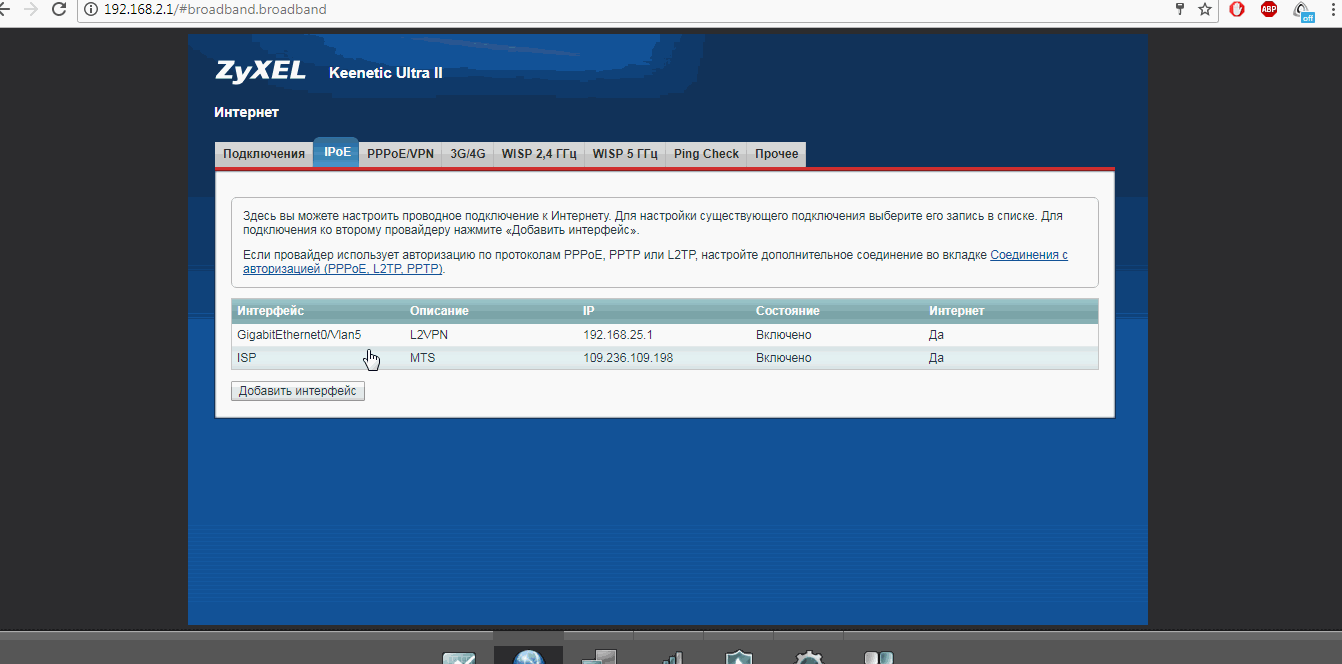

Добрый день!
Коллеги, возникла задача, которую я успешно решал на zyxel flex без особых проблем и не могу решить на кинетике. Обращение в тех.поддержку затянулось (или я их не понимаю), решил попытать счастья здесь, надеюсь на Вашу помощь.
Дано:
Есть 2 роутера с сетями 192.168.3.0/24 + внешний IP (100.100.100.100) и 192.168.2.0/24 с серым IP.
Между собой роутеры соединены по технологии L2VPN (для роутеров это выглядит как прямой кабель) с сетью перехода 192.168.100.0/24 через локальные порты №2 (отдельным VLAN)
Настроены маршруты на 192.168.3.1 до 192.168.2.0/24 через 192.168.100.2 и в обратку на 192.168.2.1 до 192.168.3.0/24 через 192.168.100.3
Есть ВМ (192.168.2.56), которая находится в сети роутера 192.168.2.0/24 с серым IP.
Задача:
По запросу из интернета на внешний IP 100.100.100.100 по порту 999 и 9999 переадресовать запрос на 192.168.2.56 и чтобы он обратно отработал.
Я пробовал обычное перенаправление на 192.168.3.1 настроить на 192.168.2.56, но почему-то это не работает в разных сетях, т.е. если тоже самое сделать на любую ВМ в сети 192.168.3.0 - то работает, а если в соседний роутер, то нет.
Прилагаю схему и фото части настроек.

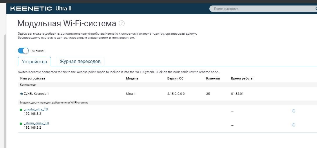

Прочитал 3 страницы этой темы и понял что у меня одного проблема и добавление кинетиков не работает?
Версия 2.15.С
Когда пробую добавить с ПК: 1.JPG. Пишет "Error: network is not registered".
Когда пробую через приложение телефона, то бесконечно крутиться кружочек "обновления страницы".
Имеется два роутера keenetic ultraII черных, на них 2.15 ставится официально. компонент cloud v2 поставился автоматом рядом с cloud. Пробовал первую версию отключать и включать одновременно с cloud v2 - разницы нет, не подключается.
Единственное о чем думаю: у автора указана установка бета-версии 2.15.B, но это было в момент когда 2.15.C не было. Попробовать на 2.15.B пока не решился, потому что там отсутствует компонент SMB/CIFS и предлагается установить только TSMB. Не стал испытывать судьбу т.к. используется USB активно..
В какую сторону копать проблему?
Версия 2.15.С

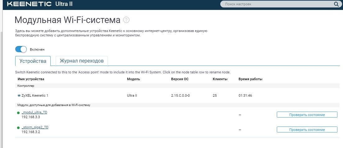

Добрый день, wi-fi контроллер не может захватить ТД
wi-fi контроллер на:
Модель Keenetic Ultra II
Сервисный код 926-298-664-820-875
Версия ОС 2.15.C.0.0-0Прилагаю скриншоты где указано что ТД может быть добавлена, но кнопки захвата нет, есть только кнопка проверки соединения.
Что используется в качестве ТД №1:
Модель Keenetic Giga II
Режим работы Точка доступа
Сервисный код 297-707-871-605-762
Порт подключения LAN желтыйЧто используется в качестве ТД №2:
Сервисный код 453-078-649-895-068
Версия ОС 2.14.C.0.0-4
Порт подключения WAN синийСпециально установлены версии 2.14 и 2.15, а так же специально установлен порт подключение wan и lan на разных ТД, т.к. не получалось подключить и я сделал "все возможные варианты".
p.s. сброс до заводских через меню и через кнопку делал много разЛоги говорят следующее:
Mar 6 14:43:50 ndm: Mws::Candidate: "ec:43:f6:d9:dc:68": revisit started.
Mar 6 14:43:50 ndm: Mws::Controller: candidate "ec:43:f6:d9:dc:68" revisit started.
[E] Mar 6 14:43:50 ndm: Mws::RciClient: "ec:43:f6:d9:dc:68": device is unreachable.
I] Mar 6 14:43:51 ndm: Mws::Candidate: "ec:43:f6:05:98:74": revisit started.
Mar 6 14:43:51 ndm: Mws::Controller: candidate "ec:43:f6:05:98:74" revisit started.
[E] Mar 6 14:43:51 ndm: Mws::RciClient: "ec:43:f6:05:98:74": device is unreachable.На ТД логи пусты там пусто, ничего нет.
Прошу помощи.
