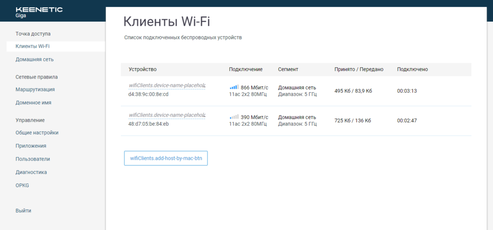

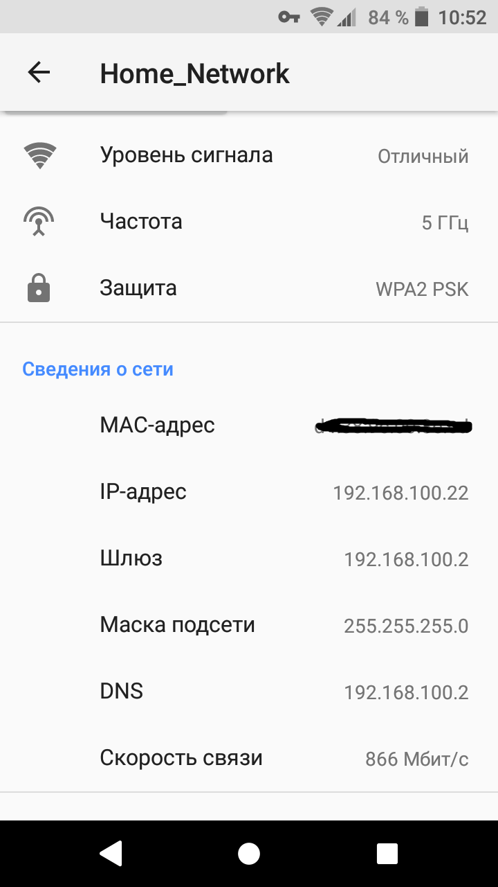

MacBook air early 2014, Honor 6 Android 6, Galaxy s10e android 9, Galaxy s7 android 8. Есть еще несколько устройств в сети, но они не работают с 5ГГц.

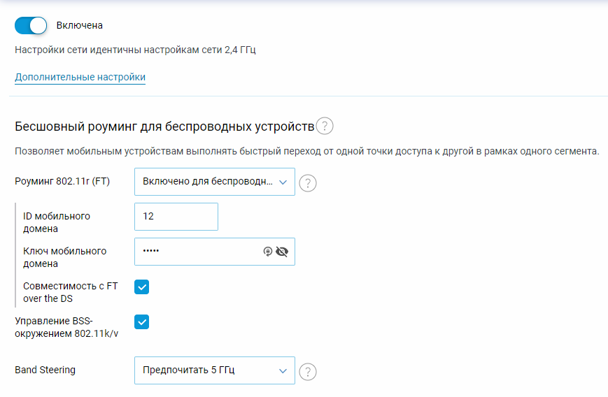

При включенном роуминге и band steering (предпочитать 5ггц) устройства не "перебрасывает" даже если устройство находится в метре от роутера . Устройство подключается на 5ггц только если на нем выключить и повторно включить вайфай.

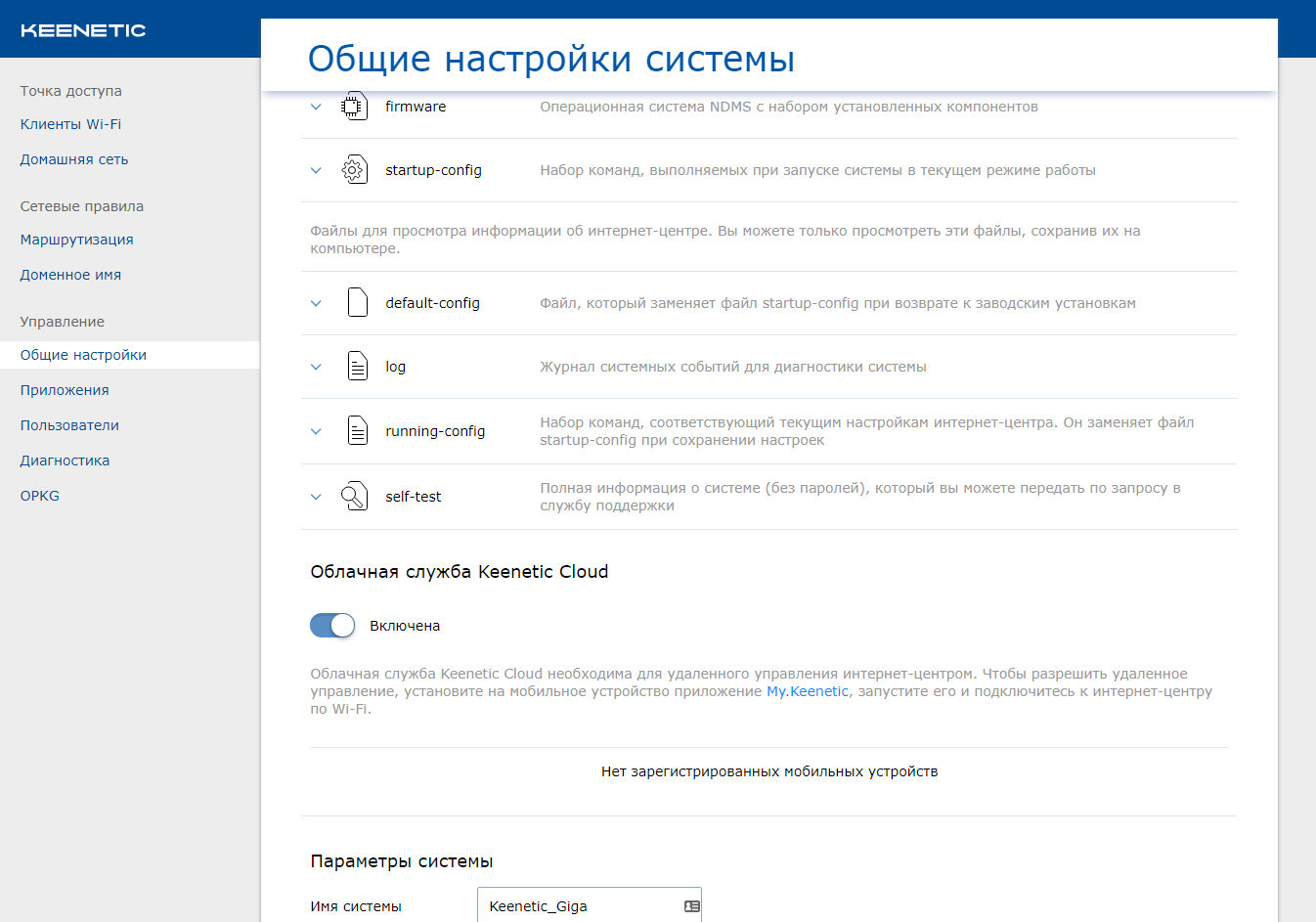

@enpa о том что оно не работает в таком режиме я знаю, просто смутило её наличие. Keendns не использую

Не работает band steering KN 1610
in 3.1
Posted
перешел на драфт т.к. в чейнджлоге было:
но ничего не изменилось
