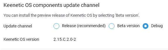

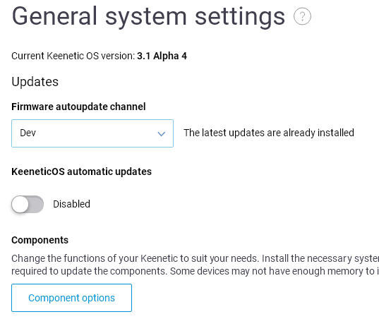

А почему в вебе 3.1 Alpha 4 сделали выбор канала только для автообновления, а для ручного нет? Сделали бы уже сразу для обоих вариантов.

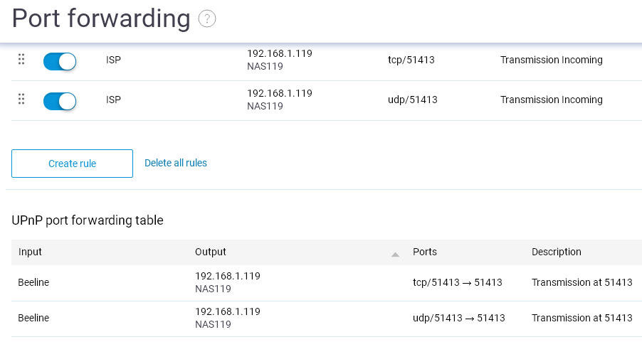

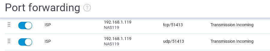

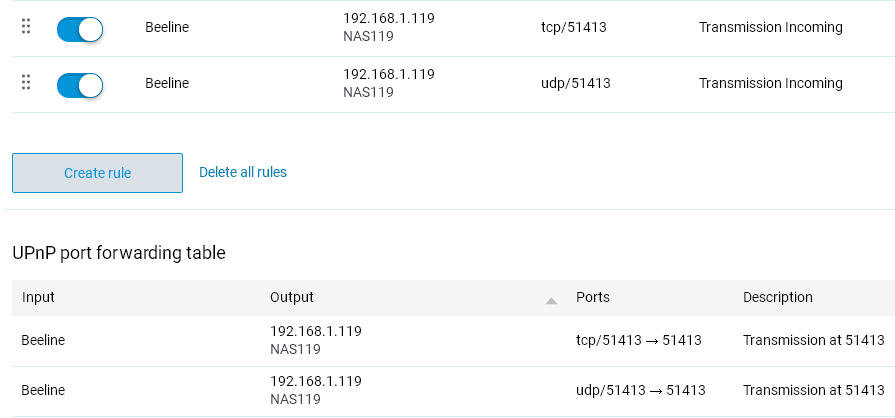

Вопрос к разработчикам. В локалке имеется NAS, с установленным на нем Transmission и настроенным для него вручную Port forwarding:
После включения на Transmission UPnP появляются еще одни правила, теперь уже для UPnP:
Даже если перенастроить Port forwarding с ISP на Beeline, то картина не меняется:
Это так и задумано, что автоматические правила UPnP игнорируют/дублируют правила настроенные вручную?
Да, действительно, у меня тоже наблюдается похожее:

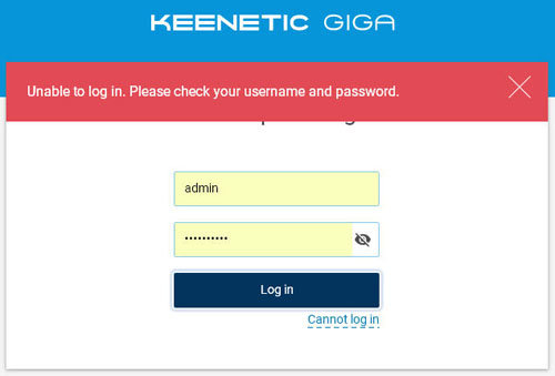

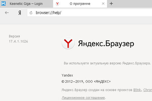

Решил провести эксперимент: зайти в веб-морду по доменным именам кинетика(*.keenetic.link) и noip.com(*.ddns.net). И что вы думаете? Яндекс.Браузер без проблем принимает логин/пароль. А по 192.168.1.1 - нет. Чистка куки и кэша не помогают.
Обновился до 3.00.A.2.0-2 - проблема с Яндекс.Браузером осталась:

ЦитатаПосле команды: > components list draft > components commit получил сообщение FileSystem::Repository: Firmware update started. Потом аппарат перезагрузился и войти в систему невозможно - пароль от admin не подходит.
В некоторых браузерах помогает чистка кеша и куки, а в некоторых - нет:
ЦитатаПопробовал через другой браузер(seamonkey) - нормально зашел. Почистил куки и кеш в FF, удалил сохраненный пасс от 192.168.1.1 - тоже нормально зашел. А вот с Yandex-браузером такой фокус не проходит. Такие вот обновления )))
ЦитатаСпасибо, зашел под осликом. В Опере очистка кэша не помогла.

Паника не паника, а в моем самом ходовом браузере теперь не могу зайти в веб-морду, приходится запускать другой - жутко не нравится. В общем - не фонтан, надеюсь этот баг устранят.
6 минут назад, rxu сказал:
1 минуту назад, rxu сказал:Как ни странно, через CLI пароль принимает. Через вебморду - нет.
У меня тоже самое было. Попробовал через другой браузер(seamonkey) - нормально зашел. Почистил куки и кеш в FF, удалил сохраненный пасс от 192.168.1.1 - тоже нормально зашел. А вот с Yandex-браузером такой фокус не проходит. Такие вот обновления )))

выбор канала автообновлений
in 3.1
Posted · Edited by cool
r777ay, спасибо. Тогда фраза "autoupdate" неправильна по смыслу, если она относится не только к автообновлению, тем более если автообновление у меня отключено. Логично будет, если фраза "autoupdate" будет появляться только когда включен флажок "automatic updates", как у вас. Предлагаю разработчикам внести такое изменение.
