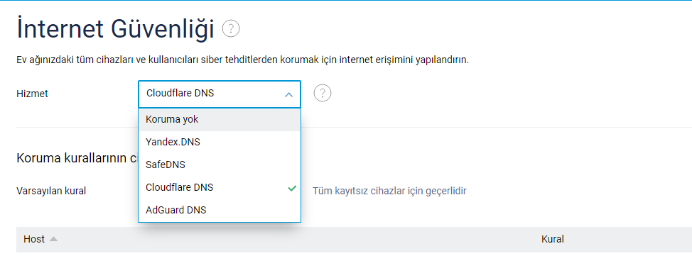

Только что, Ahmed Ensar сказал:
Translate:
You can understand what the screen in the picture is even if it is not in English.
Спасибо, потехи ради отвечу вам в следующий раз на языке Сомали - сможете же перевести?

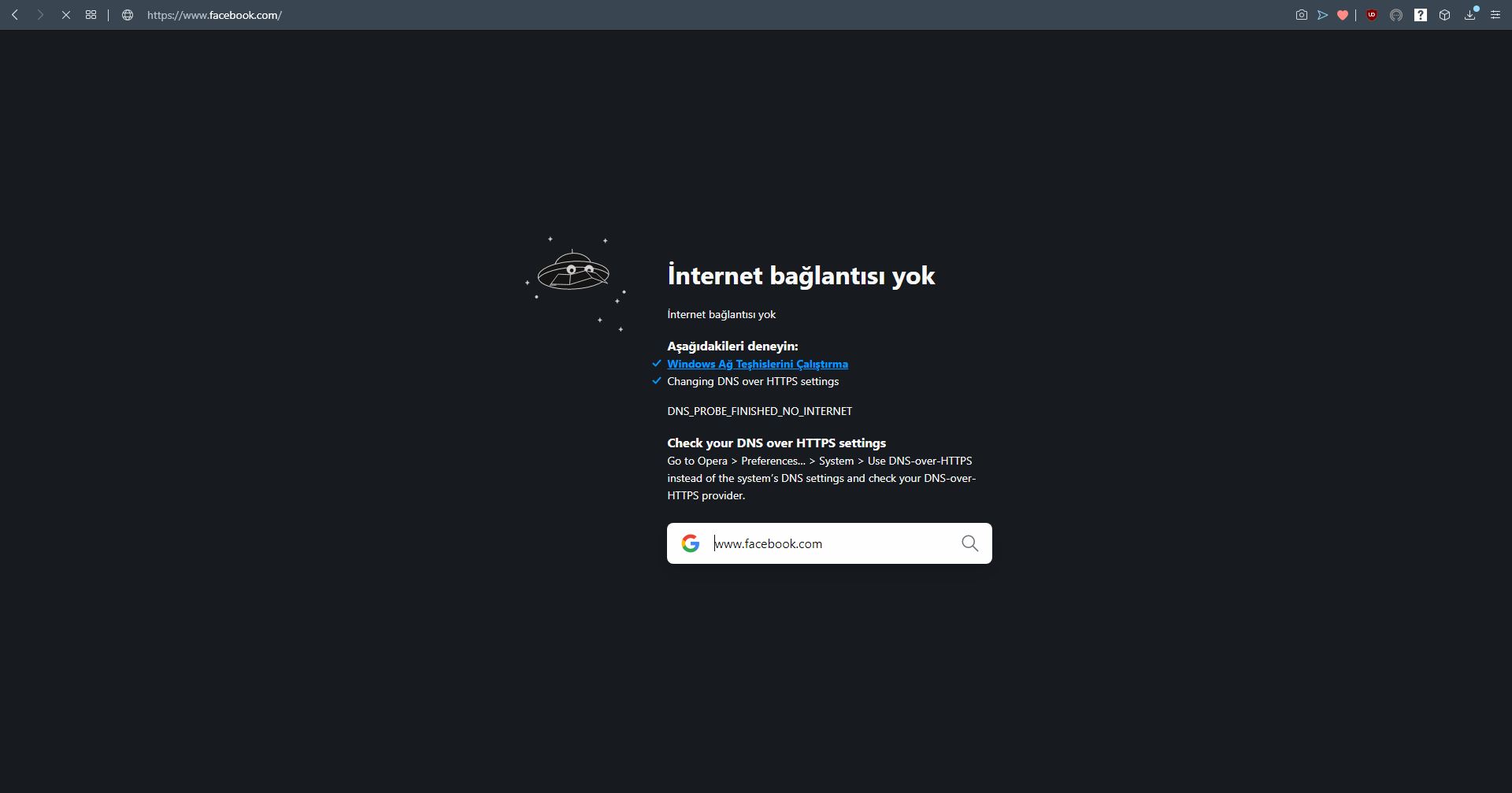

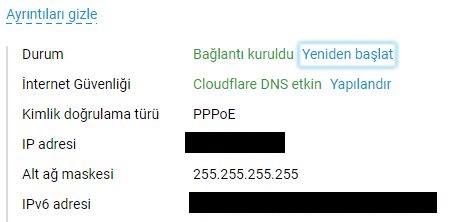

3 минуты назад, keenet07 сказал:
Пишет, что когда он рестартует PPPoE соединение, у него перестает работать DNS, который настроен через фильтр Cloudflare DNS. Не открываются сайты.
Когда он отключает фильтр, DNS начинает работать и сайты открываются снова.
Спасибо, но я не учил турецкий язык. И как по мне, пора уже делать поддомены для стран-пользователей Кинетик на форуме.
Ну или пресекать подобный уже регулярный бардак!

29 минут назад, Ahmed Ensar сказал:
What kind of problem do you have that you can't write in English and switch the router interface to English while taking screenshots?
Should we all start learning Turkish together, or will you be the only one to draw conclusions?

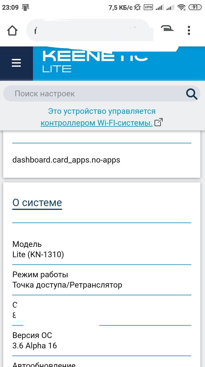

2 часа назад, ndm сказал:
Так зайдите. Пока о проблеме не сообщил никто из сотрудников, и в процессе разработки ничего похожего не было, хотя все постоянно работают на последней версии.
Нам нужны данные по проблеме.
Нет. Насколько мы знаем, многие пользователи ветки Dev после установки заходят в интерфейс и смотрят, что там нового. Иначе бы никто ни о чем не сообщал.
И в мобильное приложение, кстати, тоже встроен экран принятия EULA. Оно рассчитано на то, что будут выходить новые версии текста.
Сейчас просьба ко всем, кто наткнётся на (предположительно) последствия исправленного бага, и найдет эту тему, согласиться с EULA, после чего прислать self-test.
self-test следующим скрытым сообщением

Версия ОС 3.6 Alpha 13 - исправлено.
@eralde может для лучшего понимания текст всплывающей подсказки, подкорректировать, момент с "следует повторно подключить ретранслятор к сети"
Не явно понятно, перезагрузить ретранслятор или повторно удалить и добавить в Wi-Fi-систему.
