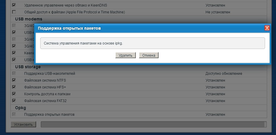

  1. 1 час назад, kis-markiz сказал:
    Неактивный чекбокс напротив поддержки открытых пакетов и постоянно "доступное" обновление поддержки USB-накопителей.
    (Это все на ультре под 2.09.C.1.0-1)
    у меня  на ультре все ок с opkg, галку можно переставлять(opkg установлен)
    но модули ядра при заходе в компоненты изначально не показываются. Если переткнуть галку opkg, то модули ядра появляются.
