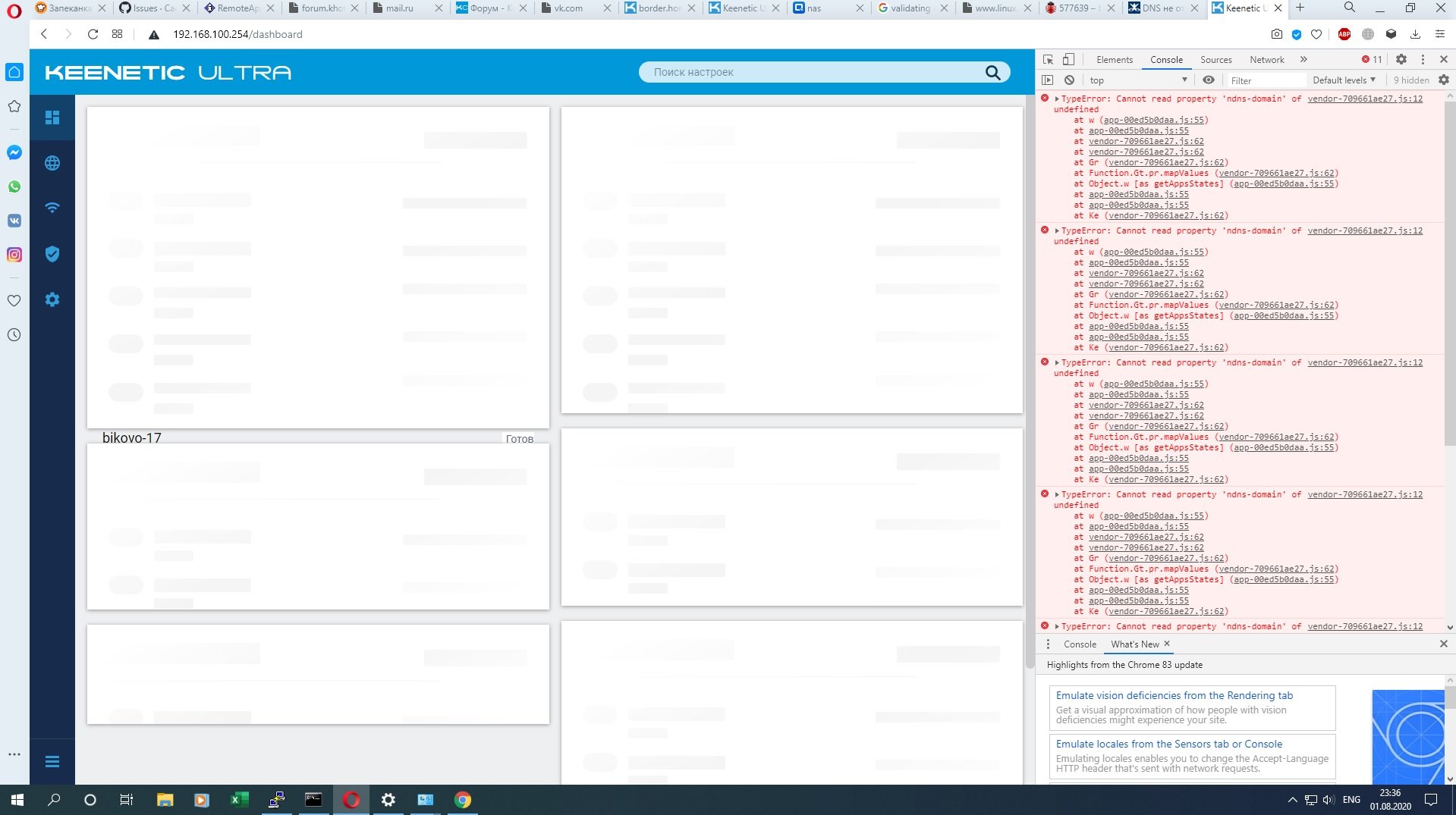

Ниже пост с логом в момент когда не сохранился селф-тест и завис веб интерфейс роутера.

Когда эта проблема возникла первый раз, при снятии селф-теста, в момент его сохранения на компьютер, вебка роутера зависла и помогла только перезагрузка. При этом cli продолжал работать.
