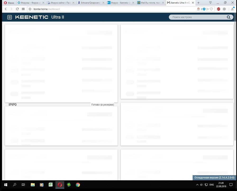

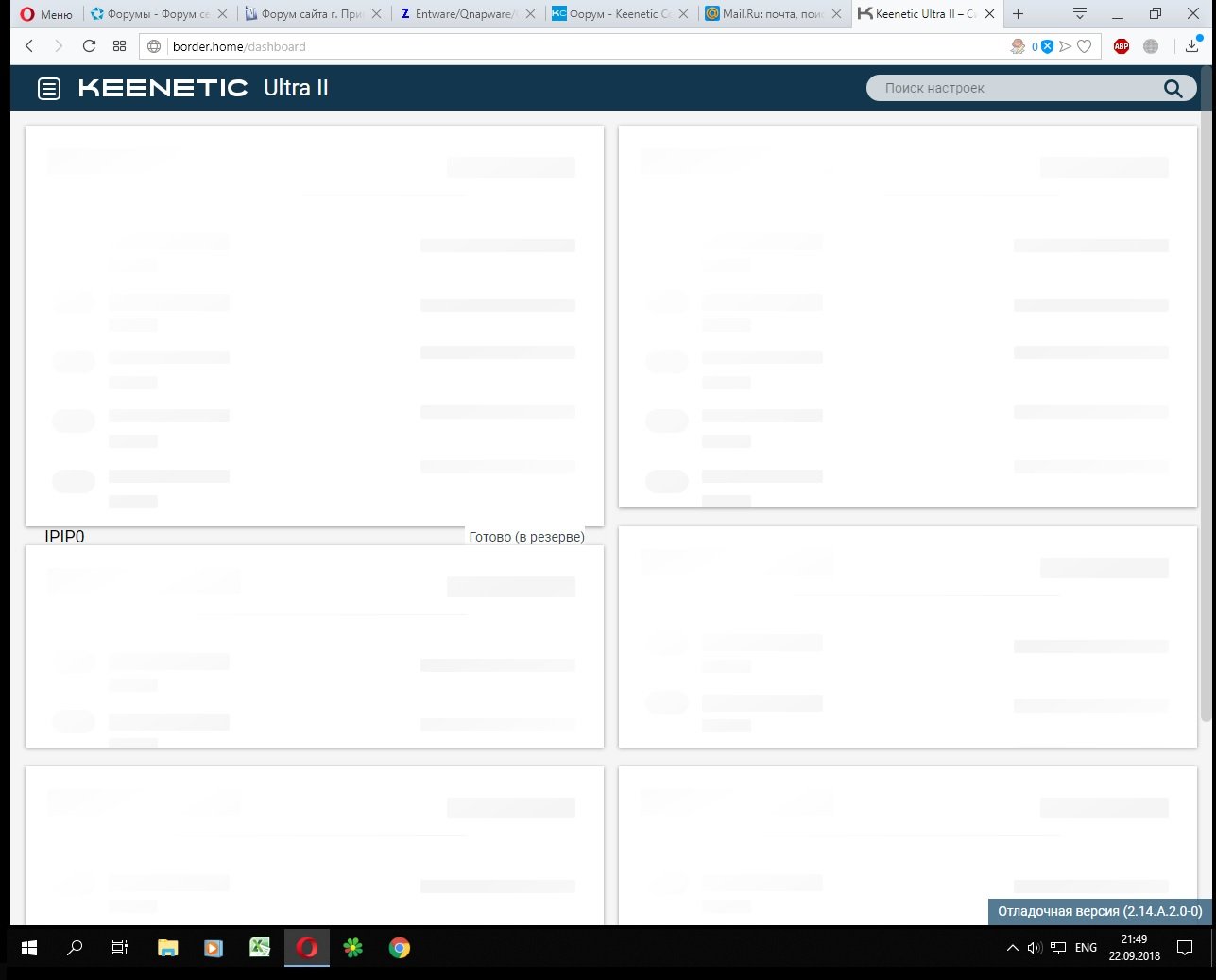

  4. Выяснил, что ломает главную страницу.
    interface GigabitEthernet0/Vlan101
        rename Vlan101
        description Vlan-101
        mac address 58:8b:f3:66:88:11
        security-level private
        ip address 192.168.101.254 255.255.255.0
        ip dhcp client dns-routes
        ip dhcp client name-servers
        up
    И после этого видим то, что в первом посте.
    Делаем интерфейс "down" и все ОК. Если делаем "security-level protected" так же ломается главная страница. Не ломается она только при "security-level public".
    Так, что про мусор в конфиге тут говорить не уместно. У меня роутер используется как роутер, а не как комбайн с трансмшен и подобными компонентами.

  6. Вот так у меня выглядит главная страница на устройстве. Конфигурация сильно не стандартная. Мне кто-нибудь может объяснить, что в моей конфигурации так ломает главную страницу полностью. Только IP-IP можно прочесть.
    Это тянется с какой-то 2.13.
    Селф-тест будет постом ниже.
