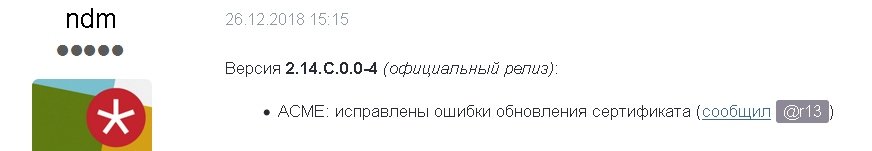

  1. 23 часа назад, eralde сказал:
    Баг не маленький 😅
    В следующей сборке 2.14 этот сценарий должен корректно обрабатываться корректно.
    И правда, в 2.14.C.0.0-4 этот баг поправили. Правда, в ченьжлоге это не отметили. Получается, всё-таки баг маленький )

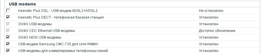

  2. Обновил свою первую ультру на 2.14.C.0.0-3.
    Теперь при попытке установить компоненту, для которой уже нет места, на экран не выходит никакого сообщения, просто закрывается окно "Обновление операционной системы". В лог сообщение о нехватке места пишется.
    Скрытый текст

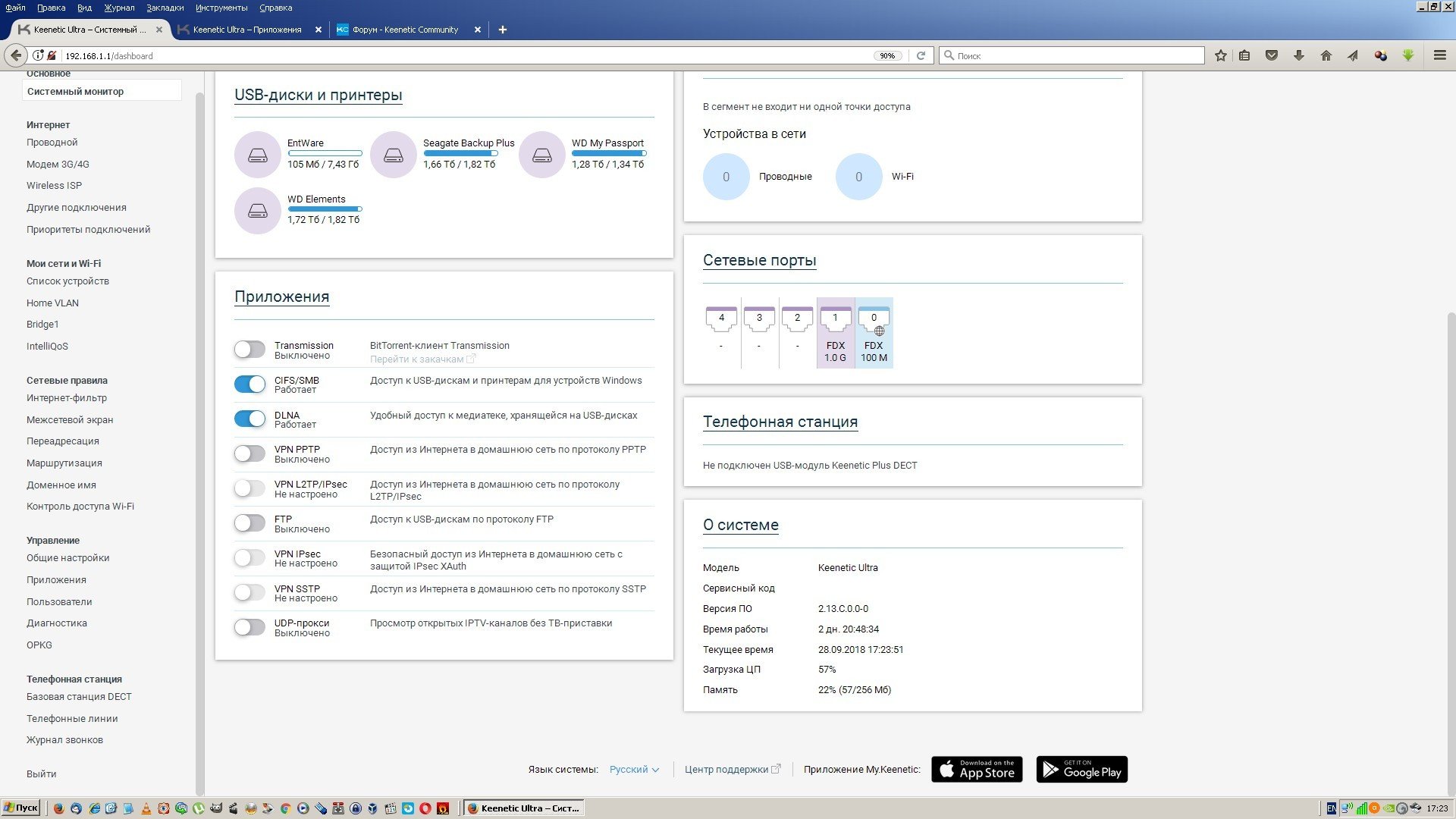

  5. На первую ультру поставил  2.13.C.0.0-0 и вижу уровень загрузки ЦП всегда выше 50%, даже при отключенной "трансмисии".
    Скрытый текст

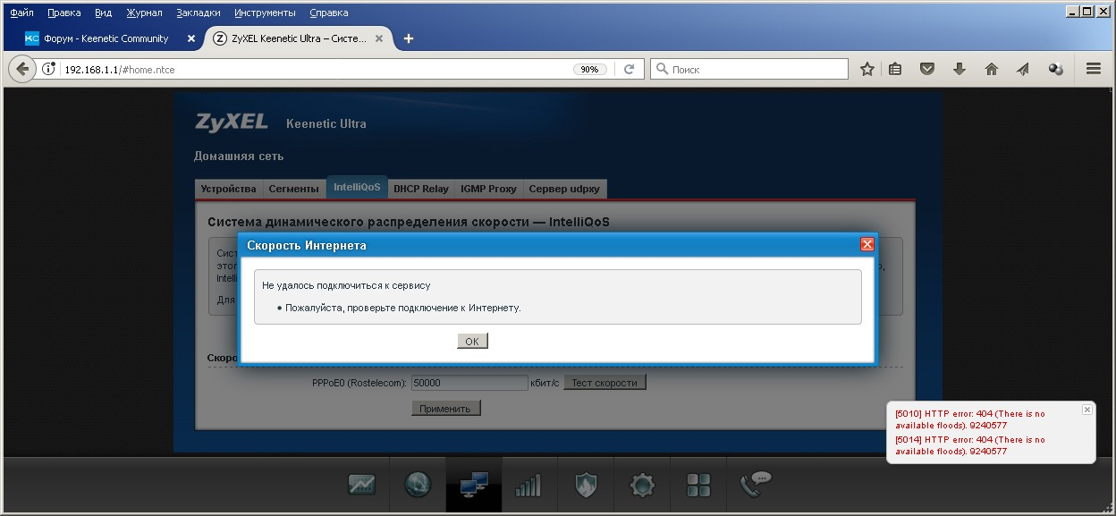

  9. Первая ультра под 2.11.C.1.0-3
    Ранее эта трабла уже всплывала, но была устранена.
    Теперь, вот, снова, хронически не работает под 2.11...
    Скрытый текст
    Под 2.12.B.0.0-2 тест скорости работает без проблем, но я не хочу ставить 2.12.
    Я хочу остановиться на 2.11, и чтоб она была хотя бы без таких явных багов.
    Или остановиться на 2.10
    Или на 2.09, или на 2.08.
    Но все они имели бажный последний релиз (или дельту, как в случае с моим роутером).
    Понимаю, что современное софтмейкерстство (простите мне этот термин) подобно погоне пресловутого ослика за пресловутой морковкой.
    Но, может, в виде исключения, можно дать, наконец, ослику морковку? (имею в виду безбажную сборку 2.11 для ультры и её ровесников).
