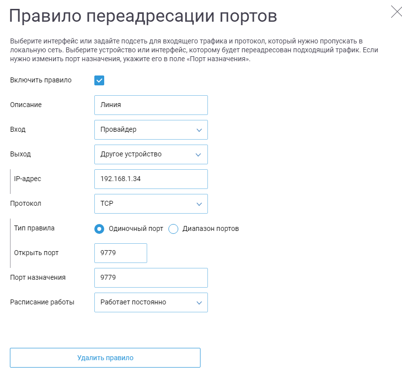

@eralde Если настраивать переадресацию на другое устройство и указывать IP адрес, то потом отображается не этот IP адрес, а mac или имя.
Это вообще не удобно, не хочу я допустим регистрировать устройство и имени у него нет и получается вместо понятного мне IP адреса мне отображается его mac.
Всегда же было принято отображать IP адрес, зачем эти имена сделали непонятно, никакой информативности это не вносит, только хуже сделали.

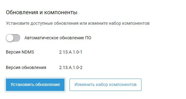

Заметил что у некоторых есть тублер Автоматическое обновление ПО, у меня его нет.

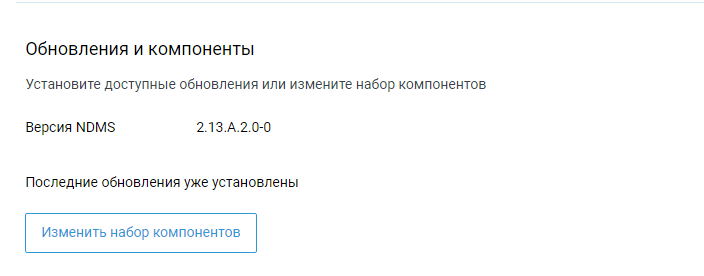

@ndm что-то известно по данному багу? Проблема в 2.13.A.2.0-0 сохраняется.
У кого-то еще воспроизводится проблема?

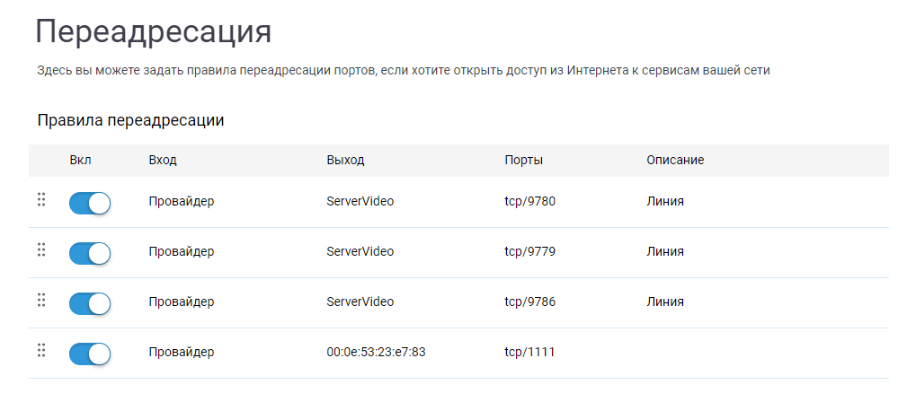

Отображение правил переадресации
in 2.13
