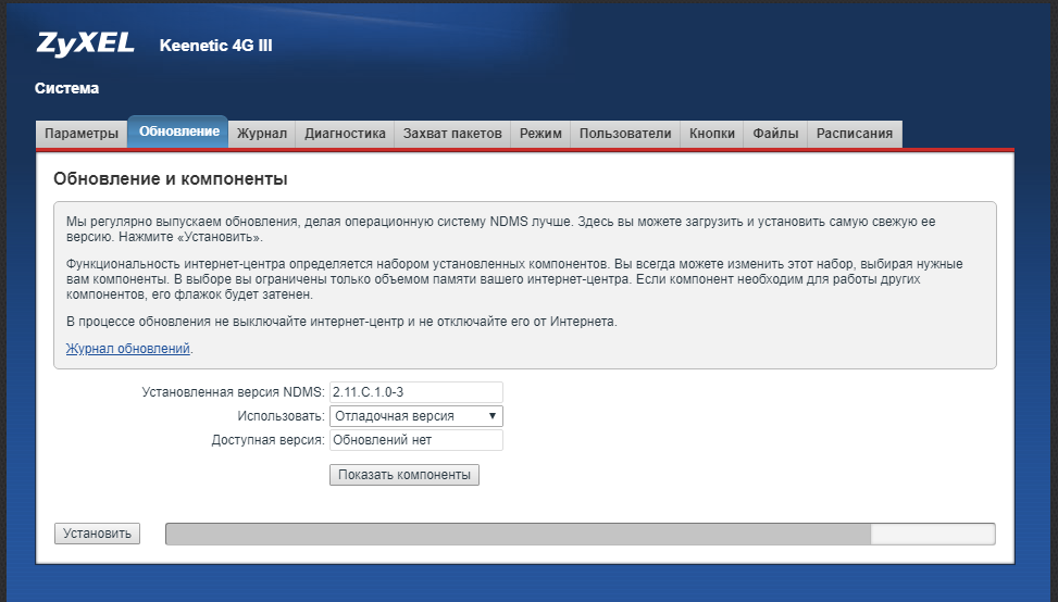

  2. 15 минут назад, Mamay сказал:
    При попытке обновления через webui либо cli (components list draft) с версии draft 2.13.a.5.0-3 до  2.13.a.5.0-4 на Extra, предлагает обновиться до 2.11.c.1.0-3.
    При равных условиях на Giga II всё хорошо...
    Было так же на Keenetic 4G III. Ушло со временем.

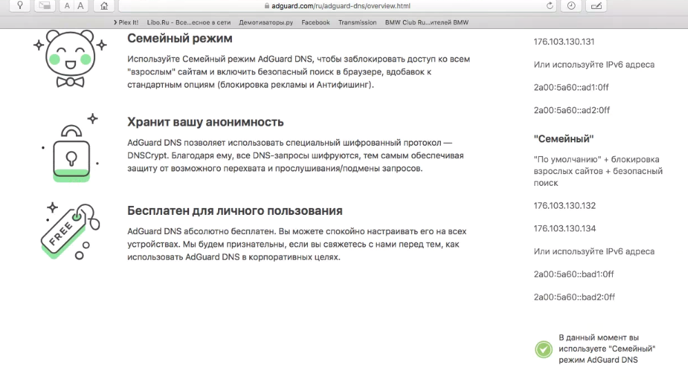

  4. @Le ecureuil заметил интересную вещь по данной проблеме:
    В моей сети главный роутер ULTRA II. Устройства подключенные напрямую к нему получают настройки AdguardDNS. Есть еще Keenetic II, подключенный как усилитель. Устройства, подключенные к нему, получают режим "по умолчанию", выставленный в Ultra.

  6. @Le ecureuil Такое же поведение есть и на 2.13. Только с фильтром Adguard.DNS и Яндекс. Пробовал на Keenetic 4G, Keenetic Ultra II, везде одинаковое поведение. Self-test ниже, mac устройств:
    ПК: провод - 68:5b:35:99:ba:f1, WiFi - a8:86:dd:a0:58:d3
    Телефоны/планшеты: 10:1c:0c:4b:5e:35, 84:38:35:c6:8f:fb
    Скрин с MacOS, браузер Safari (его mac приведен выше)
    Скрытый текст
    Это только те устройства, которые проверены в текущий момент. Ранее пробовал и со всех остальных устройств, все так же использовался режим "Семейный", хотя ни на одном устройстве он не настроен.

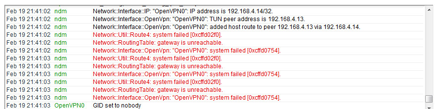

    Сегодня, после обновления на 2.12.A.4.0-0 Giga II перестал получать маршруты от удалённого VPN-сервера при соединении с ним. VPN-соединение с OpenVPN-сервером настроено на Giga II и поднимается автоматически. До этого всё работало как часы и маршруты прописывались. Обновление на 2.12.A.4.0-1 не изменило ситуацию. В журнале Giga II следующие ошибки:
    Вот строка лога на удаленном VPN-сервере, где видно что маршруты отдаются:

  12. Доброго времени суток!
    После обновления Keenetic Ultra II до 2.12.A.3.0-4 перестали подтягиваться маршруты из OpenVPN
    Настройки сервера:
    Скрытый текст

    Лог кинетика:
    Скрытый текст
    Фев 15 20:29:45
    ndm
    Network::Util::Route4: system failed [0xcffd02f0].
    Фев 15 20:29:45
    ndm
    Network::RoutingTable: gateway is unreachable.
    Фев 15 20:29:45
    ndm
    Network::Interface::OpenVpn: "OpenVPN0": system failed [0xcffd0754].
    При откате до 2.12.A.3.0-3 маршруты снова принимаются автоматически.
