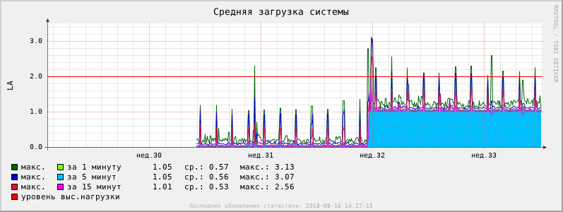

  4. Судя по тому, что никто больше не жалуется, то предположу, что это характерно для Giga II. А увидеть LA можно, только считав его по SNMP или же подключившись через opkg.
    На Extra II проверить не могу, т.к. она пока вне доступности от меня.
    У ziv тоже есть только Giga II с той же версией прошивки. На 2.12 и у него, и у меня LA отражался нормально (все остальное окружение - прежнее).
  5. 15 часов назад, Le ecureuil сказал:
    LA это количество процессов ждущих I/O, и очень слабо кореллирует с загрузкой CPU.
    Но вообще странно.
    Неплохо бы конфиг или self-test. А еще описать - открыт ли Web? Что вообще делают с устройством?
    В предыдущем скрытом сообщении направил запрашиваемую информацию. Также добавил вывод команды top, в котором видно, что LA всегда выше 1, но при этом CPU свободен.
    Открытый или закрытый при этом веб-интерфейс совершенно без разницы и никак на LA и загрузку CPU особо не влияет.
    LA ниже единицы можно увидеть только сразу после перезагрузки роутера и то в счетчиках, отражающих LA за 5 и 15 минут. Потом показатели LA выравниваются и становятся больше 1. Всегда. При этом с устройством вообще ничего не делают, торрентами не грузят, трафик через него не пропускают, а только холят и лелеют.
    Никаких других проблем, кроме неправильного отображения LA, я не наблюдаю. Загрузка CPU при этом отражает реальную нагрузку. LA, как через вывод shell-команды top, так и в SNMP-счетчиках отражается больше 1 при любых условиях.
  6. 2 минуты назад, vasek00 сказал:
    Это фича и давно, работа счетчиков, на форуме уже имело место обсуждения этого.
    До 2.13 с этой фичей знаком не был - все отражалось, как нужно.
    Если обсуждали на эту тему что-то недавно, то по поиску пока не нашел, чем это кончилось.
    По мне - так это баг, и из этого значения на Giga II нужно вычесть единицу. Т.к. LA, соответствующий 1 (при двух виртуальных ядрах), должен соответствовать примерно 50+% загрузке CPU. Постоянная загрузка CPU порядка 1-5% должна соответствовать околонулевым значениям LA. Но сейчас это стало не так.
  7. После того как переполз на версию 2.13 с 2.12 заметил, что средняя нагрузка теперь всегда составляет не меньше 1.
    Скрытый текст
    Хотя при этом в Системном мониторе через веб отображается загрузка CPU порядка 1-3%.
    Команда top в opkg также отражает низкую нагрузку на CPU, но при этом высокий LA.
    Скрытый текст
    Mem: 217520K used, 38600K free, 188K shrd, 15440K buff, 136772K cached
    CPU:   1% usr   1% sys   0% nic  97% idle   0% io   0% irq   0% sirq
    Load average: 1.05 1.07 1.08 2/111 22971
    Баг/фича?
