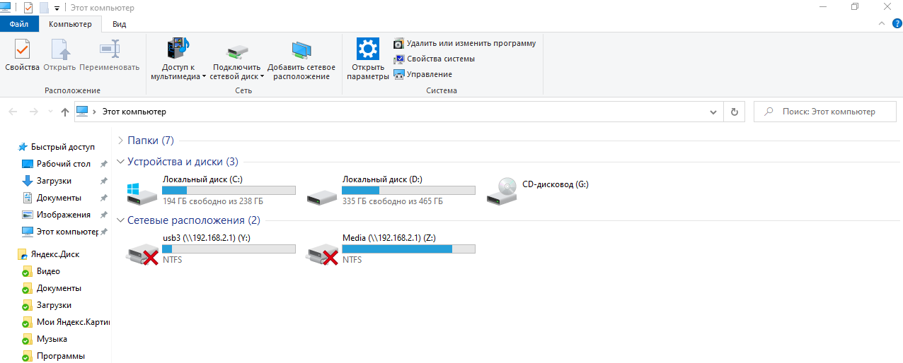

  11. 4 часа назад, panda74 сказал:
    Возможно косяк windows но на 3.3-х этого не было, сетевые диски в проводнике помечены красным крестиком,
    после открытия диска крестики пропадают, пробовал перемонтировать диски но все равно проблема остается.
    В последних выпусках 10ки инициализация сетевых подключений происходит после загрузки всей системы и вывода приглашения ко входу. Этот статус можно отследить в правом нижнем углу экрана входа при отображении приглашения ввести пароль учётной записи. Если авторизоваться после инициализации подключения к сети, когда глобус с ошибкой сменится на значок действующего подключения к сети, проблема с сетевыми дисками должна пропасть.

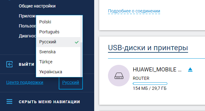

  15. Вот в self-test 3.4.Alpha.3 откопал такую вещь:
    [I] Feb 25 05:18:20 kernel: sd 2:0:0:0: [sdb] Attached SCSI removable disk
    [I] Feb 25 05:18:20 ndm: Storage::Manager: unregistering "0403-0201:" filesystem...
    [I] Feb 25 05:18:20 ndm: FileSystem::Repository: unregistering "0403-0201:" filesystem...
    Правильно ли я понимаю, что перед отмонтированием файловой системы заявляется зачем-то физическое отключение носителя USB? Причём дальше по журналу нет даже попыток примонтировать её обратно.
    Вот такое же место в self-test 3.3.10:
    [W] Feb 24 14:55:08 kernel: sd 2:0:0:0: [sdb] Attached SCSI removable disk
    [I] Feb 24 14:55:08 ndm: FileSystem::Repository: unregistering "0403-0201:" filesystem...
    [I] Feb 24 14:55:08 ipsec: 16[KNL] interface wwan0 activated
    [I] Feb 24 14:55:08 ndm: Network::Interface::Usb: "UsbLte0": interface "UsbLte0" is plugged (port 1).
    Storage Manager unregistering здесь нет, но есть успешное подключение UsbLte0, а потом в журнале ещё и проскакивает подключение флешки. И как это понимать? Сразу скажу, что модем и флешка в нём никуда физически не отключаются.
    И ещё:
    [W] Feb 25 05:20:48 ndm: Peripheral::Manager: unable to send "click" action event to "FN1" for 30 seconds.
    это появляется в self-test 3.4.Alpha.3 после нажатия кнопки FN1, когда я собираюсь отключить не подключившийся модем. Модем при этом ещё воткнут. Это что? И куда он не может отправиться?
  16. 1 минуту назад, sergeyk сказал:
    В ней немного в другой последовательности обрабатывались события появления и исчезания устройств /dev/sdXX, что видимо повышало вероятность успешного отмонтирования.
    Интересно! Ок, сейчас сниму self-testы на 3.3.10 и попробую проверить пару вещей. Лично у меня было подозрение на отвал драйвера USB портов по какой-то причине. Вам логи с 3.3.10 прислать для сравнения?
  17. 29 минут назад, sergeyk сказал:
    @Shadow87 то что я вижу по self-test, вполне объясняется тем, что смонтированный раздел исчезает вместе с переключением модема из режима SCSI drive (CDROM) в режим сетевого устройства.
    Зависание или стопроцентная нагрузка на CPU возникают, когда ядро не может отмонтировать раздел, который исчез из-за переключения режима или срабатывания ping-check с отключением питания.
    Такое же поведение вполне может быть, если обычный носитель извлекать из USB-порта без предварительного отмонтирования разделов. Что именно произойдёт в этой ситуации (зависание, зависание со стопроцентной загрузкой или нормальное отключение), сильно зависит от текущей нагрузки на устройство (работы планировщика задач), никакой определенности в этом поведении нет.
    Исходя из такого поведения, пока что я вижу единственным решением совсем не монтировать разделы файловых систем, физически находящихся в одном устройстве с USB-модемами.
    Допустим. Но почему тот же модем вполне адекватно работает на прошивке 3.3.10? Если надо, я могу скинуть self-test с прошивки 3.3.10 на том же роутере и с теми же модулями и тем же модемом.
  18. 43 минуты назад, sergeyk сказал:
    В прикрепленном self-test я не вижу никакой загрузки и по журналу выглядит так, будто носитель с vfat извлекли без предварительного отмонтирования.
    Еще раз уточните, проблема воспроизводится на Ultra II с прошивкой 3.04.A.3.0-0?
    Да. Фото и self-test сняты с этой прошивкой.
    Попробую сейчас ещё раз воспроизвести обе проблемы (зависание портов и загрузку в 30% сразу после нажатия клавиши FN). Свежий self-test прибью следующим скрытым постом.

  20. 3.4.Alpha.3 на Zyxel Keenetic Ultra 2. Зависания портов USB при вставке модема Huawei с флешкой microSD внутри продолжаются. Модем без флешки порты не вешает, флешка без модема порты не вешает, флешка и модем в разных портах usb порты не вешают. Проблема не в модеме, т.к. разные модемы Huawei имеют один и тот же результат. И не в роутере, т.к. на 3.3.10 ничего такого нет, а вот на 3.4.Alpha уже 3 выпуска продолжается. Порты отвисают только полным ребутом роутера.
    @ndm, скажите, это нормально?
    Народ, проверьте, пожалуйста, у кого ещё такое наблюдается? Я на KN-1810 проверить не могу, т.к. всю сеть тогда надо класть, а у меня iptv почти круглые сутки у родных.
    Свежий self-test, если надо, могу приложить.
