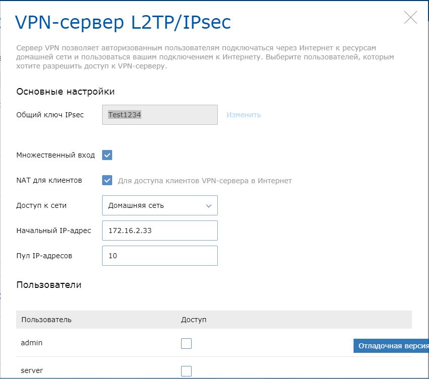

              release: 2.15.B.0.0-1

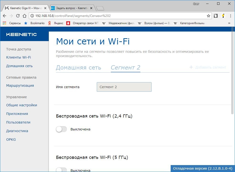

  9. Приветствую, товарищи!
    Пациент: Keenetic Giga III
    Прошивка 2.12.B.1.0-4
    При попытке добавить новый сегмент сети в него через веб-интерфейс, интерфейс наглухо зависает сразу после нажатия на кнопку "Сохранить" и ничего не делает. При этом интерфейс перестаёт вообще на что-либо реагировать до обновления страницы в браузере. Естественно, что задачу он не выполняет, поскольку после обновления страницы, новый сегмент сети не появляется. Повторная попытка также результата не даёт.
    Ниже картинка, как это выглядит. Селф-тест летит следом. Спасибо

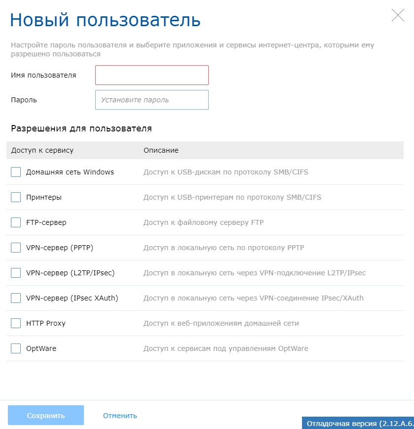

  10. Приветствую, товарищи!
    Пациент Keenetic Ultra 2, прошивка 2.12.B.0.0-4.
    При попытке выставить через веб-интерфейс пользователю права на доступ к какому-либо сервису слетают ранее установленные права. Особенно это видно на примере установки прав на вход пользователя в веб и cli. Если пользователю потом ещё что-то назначить, права на веб и cli слетают.
    Self-test прилетит в следующем сообщении
    Спасибо.

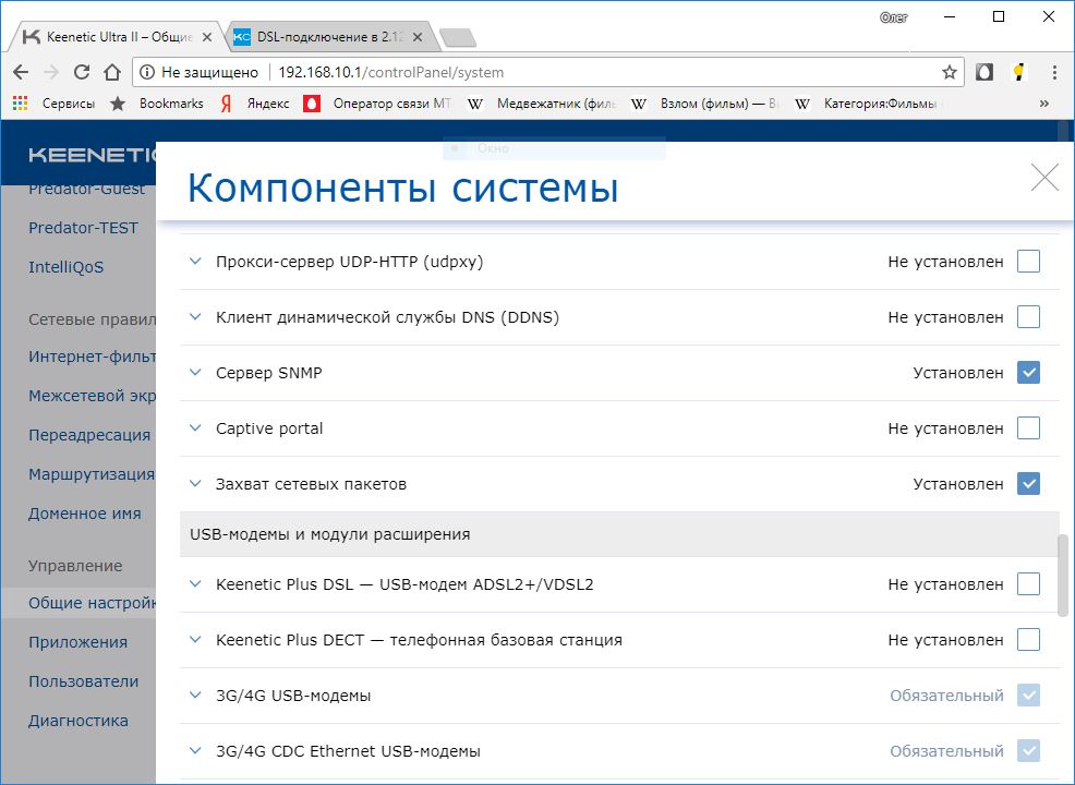

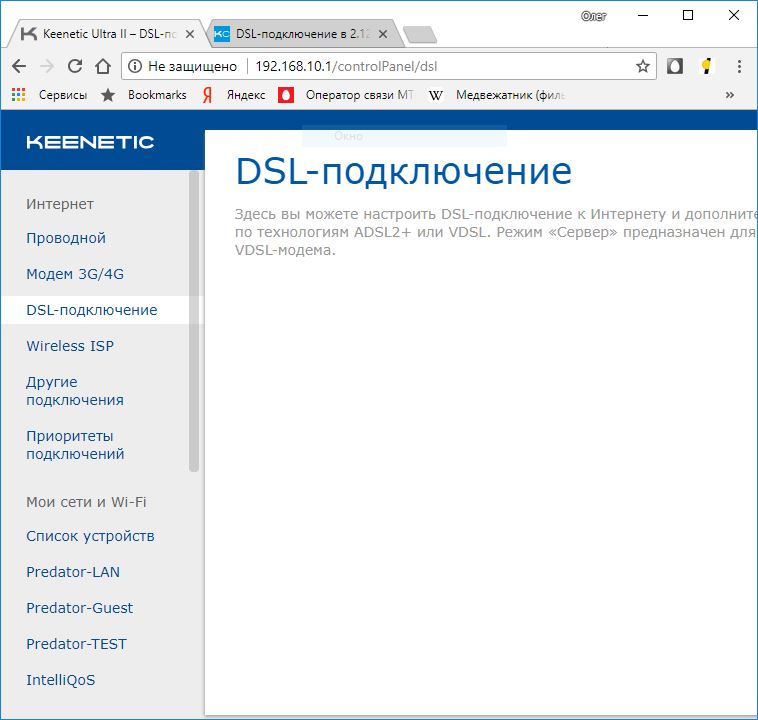

  11. Привет, товарищи!
    Пациент: Keenetic Ultra 2
    DSL модема нет и никогда не было, городской телефон 100 лет как огпонился, а интернет оростелекомился примерно в те же годы.
    До последней беты вкладку не примечал, а в последней приметил. Думал даже, что компоненты для Keenetic DSL поставил, но нет.
    А вкладка есть, правда пустая.
    • Thanks 1
    • Upvote 1
    • Need more info 1

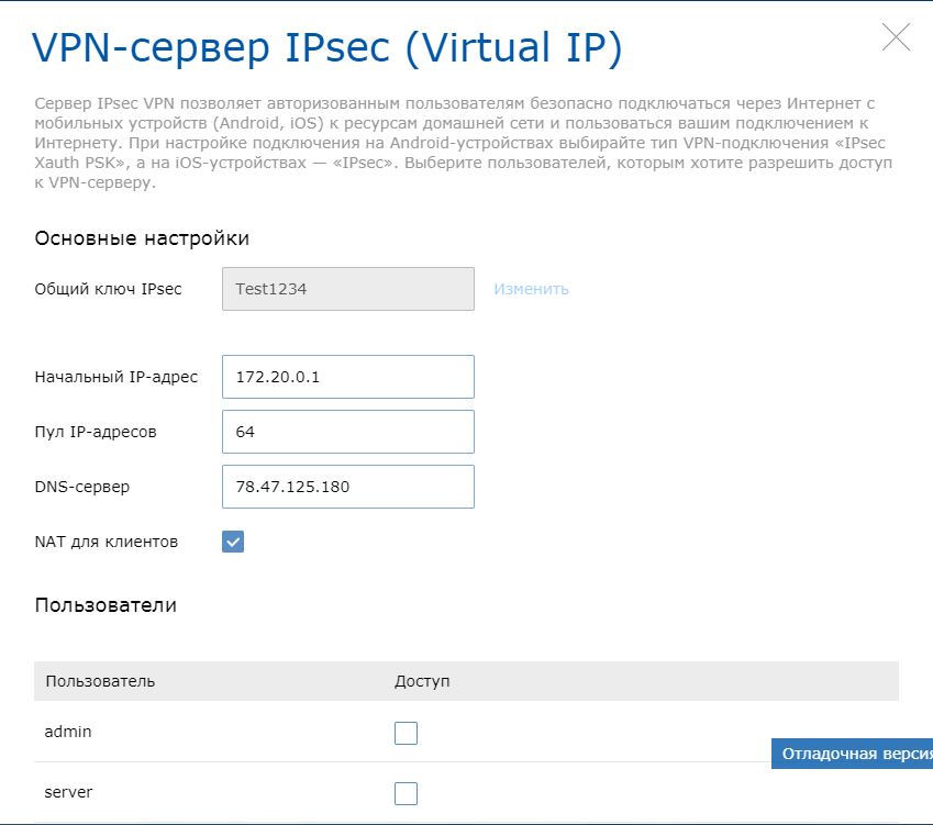

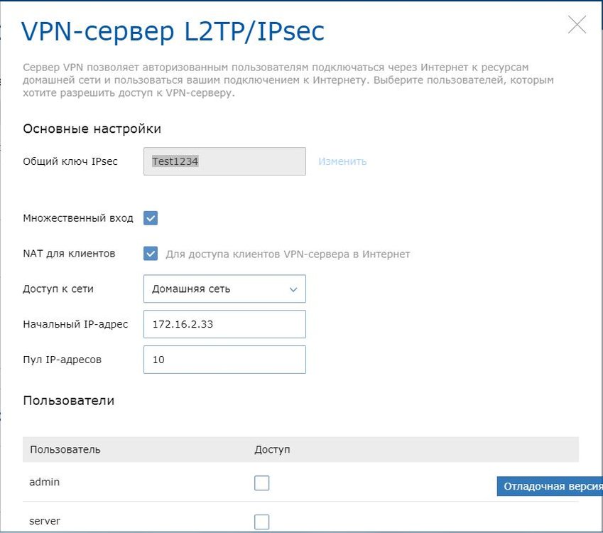

    Так как оба сервера ikev1 они не могут жить параллельно с разными PSK
    15 минут назад, enpa сказал:
    Для того, чтобы поменять ключ, нужно в консоли прописать:
    (config)> crypto ike key VirtualIPServer TESTTESTMY any
    IpSec::Manager: "VirtualIPServer": crypto ike key successfully updated.
    (config)> crypto ike key VPNL2TPServer TESTTESTMY any
    IpSec::Manager: "VPNL2TPServer": crypto ike key successfully added.
    r13 != enpa Как то так. Учитывая, что @enpa привёл настройку двух разных ключей через cli делаем вывод, что 2 разных ключа возможны. Итого 2 ошибки в 1 заход.
    Будет ржачно, если выяснится, что именно конфликт двух настроек ломал кнопку.
  15. Допустим, хотя в старом вебе настраивалось всё это более адекватно, и там был разный ключ на то и другое. Кроме того, это не решает и никак не объясняет проблему несменяемости ключа.
  16. Привет всем!
    Собственно ситуация простая: зашёл в новый веб попробовать настроить IPSEC VPN, забил общий ключ и обратил внимание, что общий ключ теперь сменить нельзя, т.к. кнопочка "Изменить" недоступна.
    Мало того, в настройках L2TP/IPSEC VPN сервера оказался прописан тот же ключ, хотя я его туда не писал. И он, поганка, тоже не меняется. Как быть?
