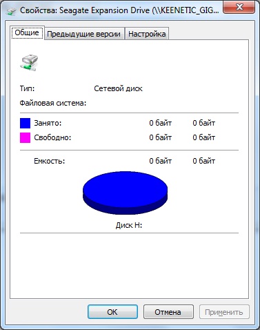

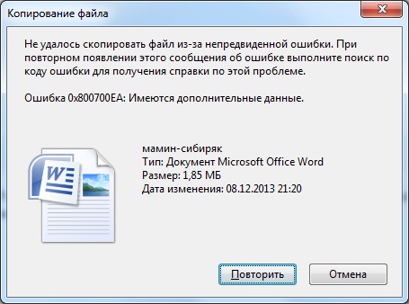

Здравствуйте! Пишу простым user'овским языком. При переходе на прошивку 2.10 с 2.09 на ZyXEL Keenetic GIGA III пропала инфомация о HDD, подключенном к нему по USB, на компьютере под управлением Win7 x86 (на всех компьютерах в сети). Сетевой диск подключен, отображается, но при попытке что-либо с него скопировать выдаётся ошибка 0x800700EA: Имеются дополнительные данные.
При этом скопировать данные на сетевой диск можно.
Win7 не может показать размер диска
Как нужно настроить Win7 или Keenetic GIGA III, чтобы иметь полноценный доступ к сетевому диску? Сейчас стоит 2.10.С.1.0-0. Никаких ошибок в логах нет. На 2.0х такой проблемы не было.
З.Ы. Доступ по FTP к диску работает нормально.
Похоже на ваш случай?
