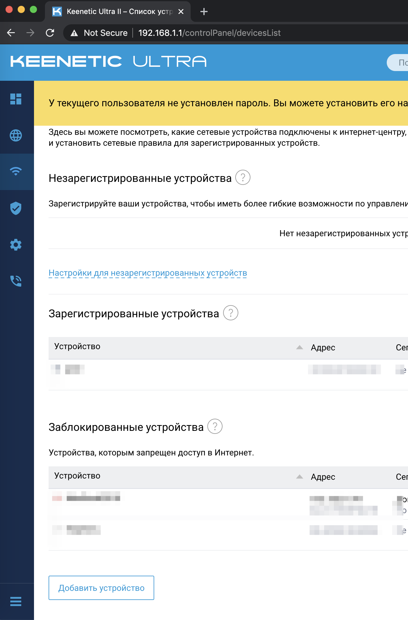

  6. 4 минуты назад, eralde сказал:
    Это проблема моего расширения. Прощу прощения, на выходных не успел закончить.
    Без расширения все нормально:
    В Mozilla красиво:
    Скрытый текст
    В Opera, к сожалению нет:
    Скрытый текст
