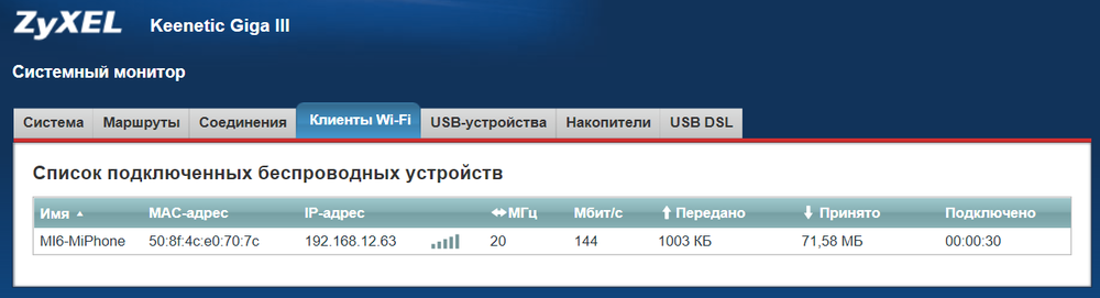

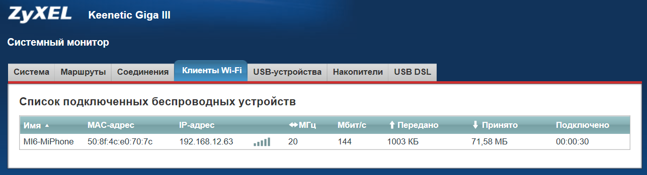

  3. У меня сейчас на руках Mi6 (на старой стоковой прошивке), перепроверил текущую прошивку Giga3, с Mi6 всегда коннектится на 2SS, линк 130..144 в 2.4 (867 на 5). Переподключился несколько раз, в том числе к гостевой. При этом до применения workaround там то же самое было, коннектился в 1SS всегда, на любом бэнде.
    Непонятно пока почему OnePlus 5 первый раз коннектится на 2SS, а при последующих подключениях (с ваших слов) со стороны AP опять уходит в 1SS. В ваших настройках никаких проблем не вижу, однако selftest не покажет причину, нужно снимать 802.11 Radiotap заголовки во время подключения (например через Wireshark).
    Я думаю вам есть смысл подождать обновление прошивки для OnePlus, так как на Mi6 уже вышла прошивка, которая может работать в 2SS без workaround-а. Тем более что 5ГГц теперь коннектится в 866. Надеюсь это будет быстрее, чем мы найдем OnePlus 5.

    Не совсем так. Подключается с обоих сторон как 2SS, только со стороны AP линк постоянно гуляет - rate_ctl его постоянно подкручивает из-за каких-то проблем совместимости, надеюсь с этим со временем разберемся..
    144 - это нормально, так как клиент залочен на 20МГц в 2.4. Без текущего workaround-а коннектилось всегда на 72 (1SS) с обоих сторон.

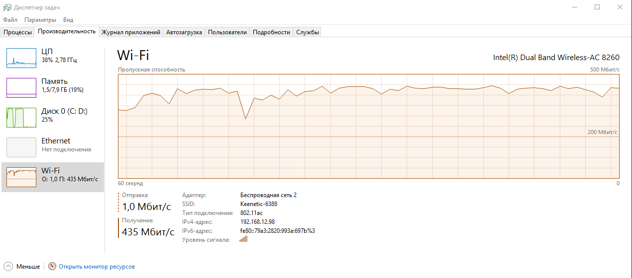

    При включенном TxBurst я стабильно получаю с Ultra2 2.09.A.8.0-0 ~41МБ/с (с пиками до 42МБ/с) при чтении с NTFS раздела USB3 драйва. Клиент - Intel AC 8260. Это по Win10 метеру в проводнике. В Диспетчер задач на сетевом интерфейсе прием плавает от 340 до 366 Mbps. Есс-но на линейном чтении большого не фрагментированного файла.
    Принудительное включение/выключение ED-CCA на 5ГГц не оказывает заметного влияния.

    802.11 - двусторонняя связь. Клиент устанавливает линк со своей стороны (и динамически управляет канальной скоростью передачи), AP - со своей стороны. Канальные скорости не могут и не должны быть одинаковые у AP и клиента. Когда AP активно передает данные клиенту, она постоянно подстраивает текущий линк. Если текущего битрейта достаточно, AP может перейти и на более низкий линк, но с лучшей защищенностью от ошибок. Когда AP передает, клиент обычно только отсылает ACK-и линк с его стороны может быть любой, стратегия линка определяется ПЕРЕДАЮЩЕЙ стороной в текущий момент времени.

  22. Специально сейчас замерил на U2, клиент в 4 метрах, пилы нет, скорость > 400 Mbps.
    Никакого криминала не вижу. Единственное что могло хоть как-то повлиять - это небольшое занижение гаина, о котором писал выше, но эту разницу можно увидеть только в плохих условиях.
    Какое расстояние у вас до клиента, есть ли препятствия?
    ЗЫ. На графике WAN -> WiFi 5, т.е. плюс операция NAT. LAN -> WiFi легче для роутера.
