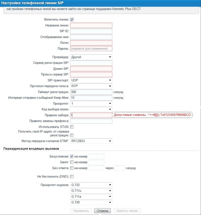

Доброго дня. Giga ii - прошивка 2.11 последняя. База gigaset a580, трубка a58h. Входящие работают, исходящие - нет (Билайн и Мультифон пробовал). Ошибок никаких не показывает. Есть ли владельцы в ветке? Стоит ли попробовать прошивку откатить?
У Вас не работают звонки у DECT базы Gigaset? Эта ветка обсуждает отдельный продукт Keenetic Plus Dect.
Снимите дамп трафика входящего и исходящего звонков на интерфейсе, связанном с базой, и на внешнем интерфейсе - попробуем разобраться. https://help.keenetic.net/hc/ru/articles/213966089
Откатить можно пробовать до 2.09. Расскажете о результатах.
Сейчас новая вебка на стадии beta (экспериментальная версия) - не весь функционал покрыт, и нет гарантий стабильной работы настроек. Со временем в нее добавят недостающие модули, включая телефонию.
@AndreyUAподсказали документ, где описан синтаксис правил набора с примерами: https://help.keenetic.net/hc/article_attachments/115001007189/keenetic_plus_dect_gui_guide_20161212.pdf
