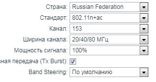

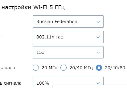

  13. 23 hours ago, stakp said:
    Заметил в логе запись
      Hide contents
    Feb 08 22:22:57ndm
    kernel: AP 5GHz: run channel auto-switch
    Feb 08 22:23:04ndm
    kernel: ACS result: primary channel 36, 80 MHz spectrum min dirty (with CCA) = 0
    Feb 08 22:23:05wmond
    WifiMaster1/AccessPoint0: (MT76x2) BSS(rai0) channel switched to 36.
    При этом, в настройках что через старый, что через новый интерфейс канал выставлен вручную.
    Также, по утрам (после долгого дисконнекта) Wi-Fi подключается, но без доступа к интернету, лечится передёргиванием на телефоне (тут ещё замешан перескок на 2,4)
      Reveal hidden contents
    Выложите self-test.
