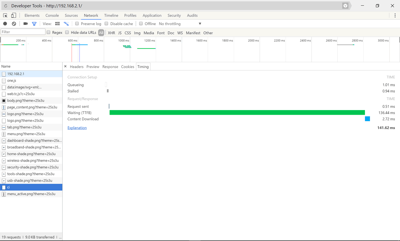

  4. 47 минут назад, Le ecureuil сказал:
    Потому делать на статику запрос с if-modified-since и if-none-match раз в минуту при серфинге по страницам и получать 304 вполне себе неплохое решение.
    Вот, если не касаться картинок при первом открытии/рефреше страницы (это у меня бзик, что все должно быть без углов, поэтому извините если что), то основная проблема, на мой взгляд, в max-age=60 для всех *.js .. да даже не проблема, а мелкое неудобство, которое может приводить к лишним вопросам пользователя.
    Вот, например, хожу я между tools.diag.js?c=25s3u и tools.components.js?c=25s3u и пока действует max-age - все берется из дискового кэша с 200 OK, т.е. Date, ETag, Expires, Last-Modified - все это не учитывается и не трогается, но /ci всегда выдает свежие конструкции.
    И вот мы обновляем прошивку, например, быстро. Все завелось и взлетело, /ci стал выдавать свежие конструкции, а нужный *.js все еще под воздействием max-age и если пользователь в этот период зарефрешит, то все равно продолжит хватать ошибки в правом нижнем, если конструкции от /ci для текущих *.js непонятны.
    В общем, есть предложение для *.js сделать моментальное устаревание и проверку валидацией по If-None-Match и If-Modified-Since со стороны браузера при помощи нужного заголовка в ответе Nginx:
    Cache-Control: must-revalidate, max-age=0
    Браузер будет проверять по ETag и Last-Modified, которые обязательно поменяются, если изменится запрашиваемый ресурс в целом или при перепрошивке (дата вроде совпадает с той, когда прошивал). Где не изменилось - все будет 304 Not Modified.
    После прошивки при ребуте digest замерзнет и браузер, по идее, при загрузке/обновлении индекса провалидирует и обновит one.js на автомате вместе с остальным.
    Другой старый добрый способ - это таймштамп, например, прошивки в url, например, вместо Ваших 25s3u по всем запросам. Но это там, где надо от лишних 304 избавиться и завысить max-age по максимуму оставляя возможность на обновление ресурсов (бандлами через верхний индекс) или чтобы кривые кэширующие прокси пройти или некоторым старым браузерам пургена дать .. ну т.е. .. универсальное средство.
    Меня просто TTFB беспокоит, плавает даже на ресурсах при том, что роутер ничем особо не занят и нагрузки от клиентов нет .. не критично конечно но все же .. в общем, непонятно - Nginx или что поглубже.

  7. честно еще несколько раз решрефил для чистоты эксперимента .. и мое "любимое" время ожидания от .. localhost?
    Скрытый текст
    и:
    Скрытый текст
    34 минуты назад, Le ecureuil сказал:
    И что в этой картине не так?
    Не-не, я согласен с Арамисом. Все правильно и лучше быть не может. Все это плод моего воображения и исключительная неудача при раздаче. Непруха.

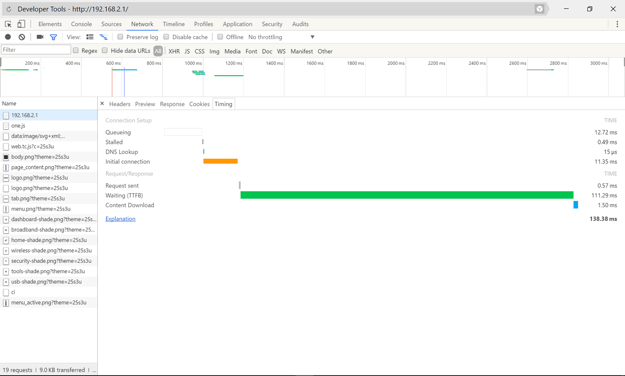

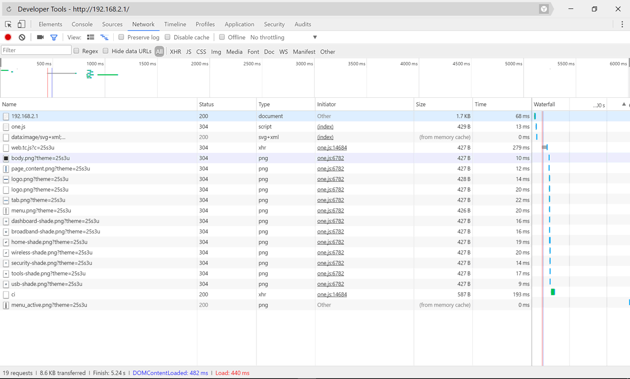

  9. Например, после рефреша #web.tc общая картина выглядит так:
    Скрытый текст
    Эмм .. ну вы понимаете, да? как $#&%@@^*@%*#%*^%#^ и вообще для локального(!) веб-сервера.
    1) HTTP/1.1 304 Not Modified .. как бы соединение все равно есть, байтики идут, digest юзается;
    2) И скок их тут лишних на простом рефреше где-то в #web.tc? .. на вскидку как бы как мин. 13.
    Самое забавное, что memory cache то используется (а если делать через encode и data: - то, угу, всегда).

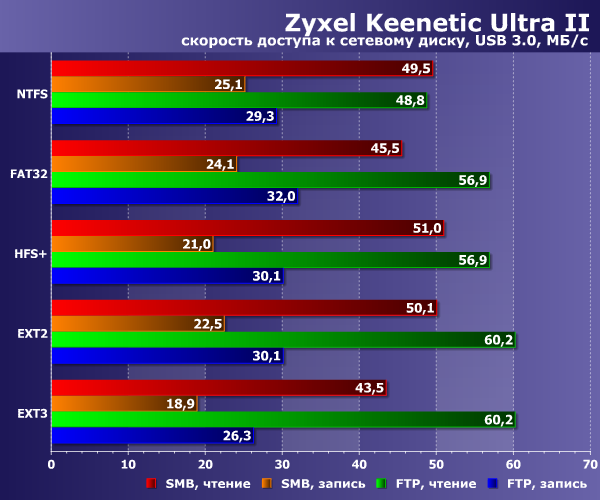

  21. Т.е. формально на стабильном канальном 802.11ac 867 mbps с учетом беспроводной эффективности mac стремимся к .. 867*0.65*0.89/8 = ~62.7 MB/s .. ком. Tuxera вроде в kernel (который вроде еще предоставляет разраб, чтобы все было вылизано со стороны Tuxera по части Tuxera по совместимости и перформансу .. если я все правильно понял) и сама Tuxera грит, что они шикарны как слеза младенца, врут? =)
  22. Просто если взять PHY гигабитного линка, применить MAC CoP для провода на уровне средних ~94% и дополнительно наложить SMB CoP на уровне тех же средних ~89% .. то если нет bottleneck-ов будем в обе стороны на скорости ~104.6 MB/s.
    Смотрим бенчмарки:
    Скрытый текст
    ..  как бы 2.4/5 - фиолетово, думаешь: smb1, wifi, cpu, drivers, interrupts, latency, buffers итд.
    Потом вспоминаешь, что Tuxera .. смотришь коммерческий:
    http://www.tuxera.com/products/tuxera-ntfs-embedded/
    и http://www.tuxera.com/products/tuxera-smb/
    Чекаешь форум, 7 лет назад:
    Скрытый текст
    If we want to purchase your commercial solution, How many write thruput may it can reach?
    Our platform: MIPS 400MHz, 64KB Cache, 64MB RAM, USB 2.0 interface; Linux 2.6.21
    Write performance can be over 100 MB/s using eSATA or USB 3.0 with the commercial Tuxera NTFS. Performance is limited to maximum about 30 MB/s with the USB 2.0 protocol due to the USB 2.0 protocol design. If you want more speed then you need eSATA or USB 3.0.
    Т.е. по соточке сходимся .. но встречал репорты, что на USB2 под 40 выжимали и норм.
    И как-то все совсем запутывается.
  23. 14 часа назад, ydzhus сказал:
    Возможно, вся проблема в USB
    а какие скорости вообще удавалось выжимать на Кинетиках? .. просто лимиты на USB2 под 480 Mbps, а на USB3 под 5 Gbps .. до пределов двойки кто-нибудь доходил, чтобы на троечку пересаживаться?
