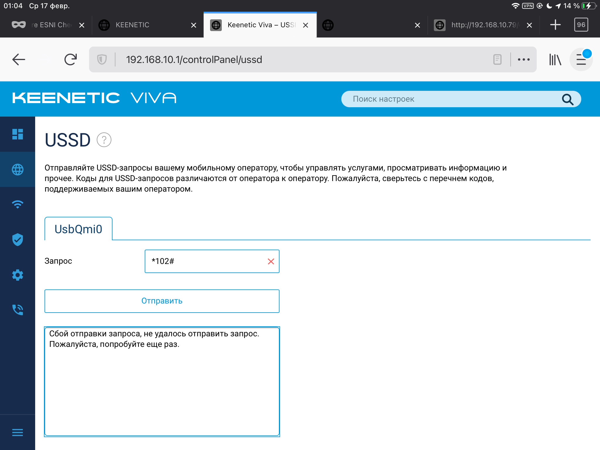

38 минут назад, Rhon сказал:
Если в настройках отключили все частоты 3G, то не будет работать.
Ussd требует возможности переключиться в 3G режим для отправки сообщений.Спасибо! Был включен 4G only, вероятно раньше был Авто.

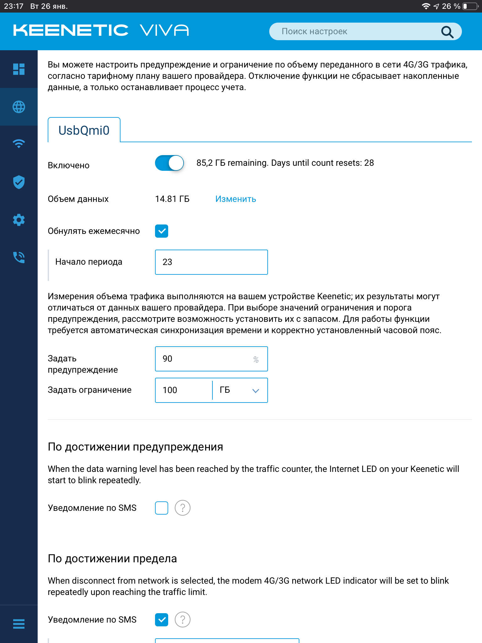

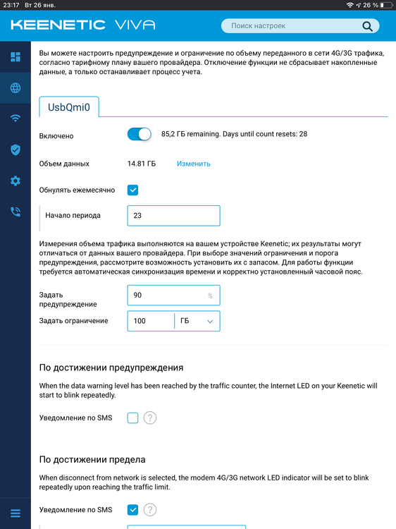

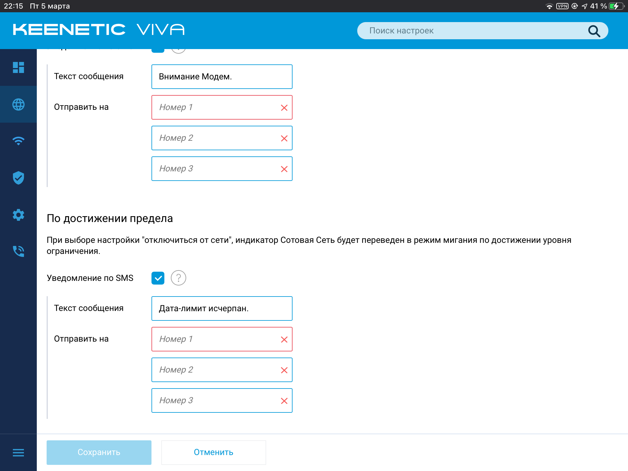

@eralde версия 3.6.b2 в пункте «По достижении предупреждения» не сохраняются изменения подпункта «Уведомления по СМС»

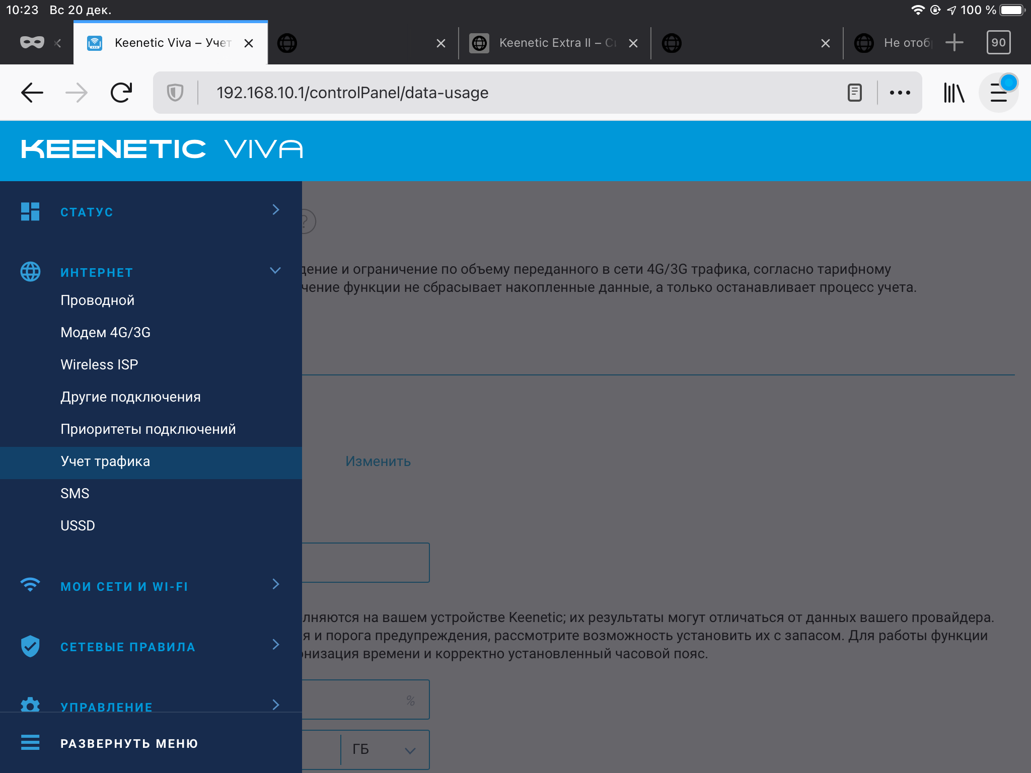

Речь не про правые пункты меню, с которыми всё понятно. Слева строки наперекосяк.
