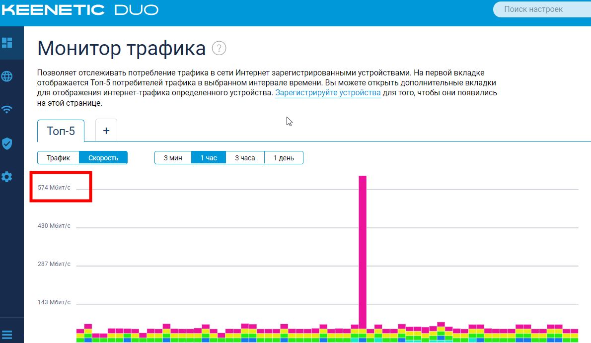

  3. На вкладке Монитор трафика скорость показывает ведь загрузки/передачи "извне", из интернета, а не между устройством и роутером???
    У меня тариф 35 мегабит в сек.... так вот до 12-ой альфы показывал всегда справедливо... Сейчас периодически показывает цифры "выдаваемые желаемое за действительное"

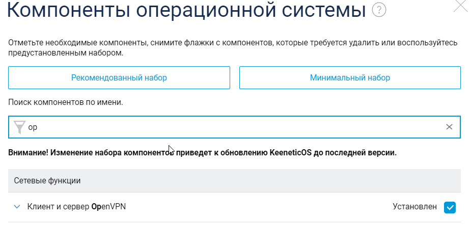

  7. Собсно....Версия ОС3.5 Alpha 4
    До этого OpenVPN не использовал, поэтому не знаю, когда он у меня пропал.
    Сегодня его в Протоколах VPN подключений нету. В компонентах установлен. 11.png.5611a22476f24ce8f2126dd93dcb25a8.png2.png.d744d158ac486f1ba26e0741b8d21938.png2.png.d744d158ac486f1ba26e0741b8d21938.png

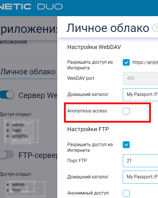

  9. В 3.4.1 отключение контроля доступа, в 3.4.2 анонимный доступ. Не суть.... и то и другое не переведено. Поэтому еще раз напомнил.
