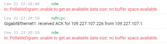

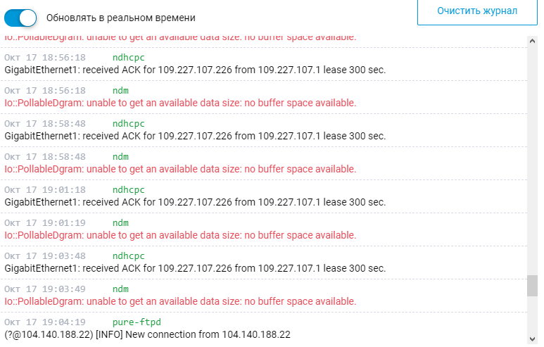

Постоянно (период 30 секунд) сыпется данная ошибка. К чему бы это?
Селфтест и логи прикрепил.
Io::PollableDgram: unable to get an available data size: no buffer space available.
Проблема имеет место быть и на 3.5b2. Круглосуточно отваливается ТВ-приставка, подключенная на экстендере, помогает только перезагрузка, и то - на время.

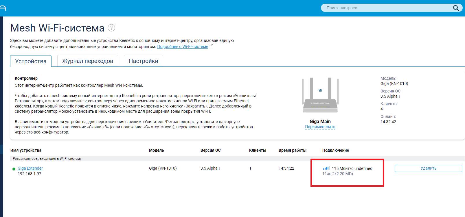

Проблему подтверждаю на 3.5 alpha 7. Первым делом обновил экстендер (kn-1010), и он уже не обнаруживался. Затем, решив, что конфликт прошивок, обновил и контроллер (тоже kn-1010). В сухом остатке контроллер не видит экстендер. Решил откатом обоих до 3.4.6.

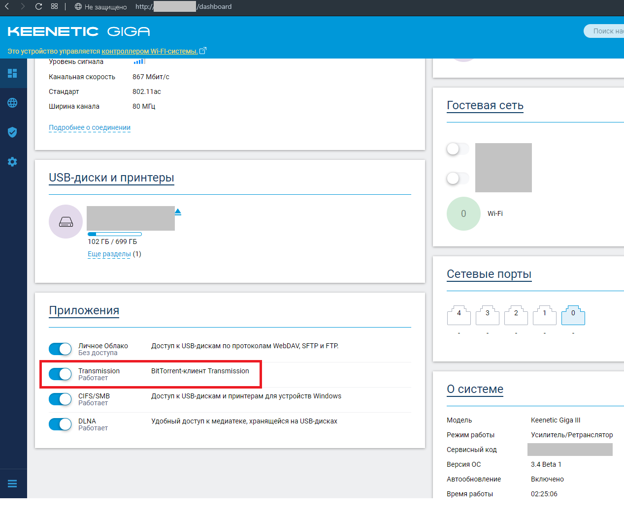

@panda74, На Lite III rev.b сейчас 2.16.D.3.0-2, а на KN-1711 - 3.4 бета 1 из канала "Тестирование". Рядом работает Giga III с той же прошивкой что и у экстры, то там до 30% нагрузка, при том что там проц и так урезан (без одного ядра). Редко когда до 70% доходило, при врубленном transmission.
@AndreBA, а, да, пропустил момент доступа разными пользователями с разными правами к приложениям. Не с-под админа зашло. Благодарю
У меня в режиме основного роутера KN-1711 стабильно жрёт от 40 до 100, в среднем около 60% загрузки. Приложения почти все включены, кроме transmission. Нехорошо это. Пробовал даже при том же наборе приложений что и у Lite III rev.b (оба на MTK 7628N) - Extra жрёт на порядок выше.
