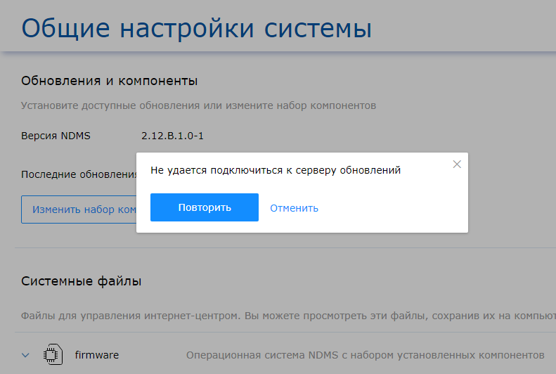

Проблема была с Яндекс.DNS, удалил место появилось. И это на 2.13 версии. Похоже прошивка не оптимизирована с модулями.

Жесткий сброс восстановление сделал через рековери, не помогло. Памяти не хватает, даже на чистой версии 2.12.A.1.0-4-
1
Недостаточно памяти для установки всех выбранных компонентов. Хотя удаляю компоненты. Такая же хрень.

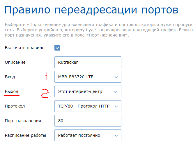

Ошибка в интерфейсе.
Не даёт в пунктах 1 и 2 прописать ip адреса, так-же отсутствует маска.
ЦитатаИнтерфейс: Любой
Пакеты на адрес: 195.82.146.120 маска 255.255.255.252 (Диапазон IP bt)
Протокол: TCP/80
Перенаправить на адрес: ("другой") 163.172.167.207 (IP-адрес прокси-сервера)
Новый номер порта назначения: 3128 (порт прокси-сервера)Верните вкладку Трансляция сетевых адресов (NAT) из старого интерфейса, для удобства.

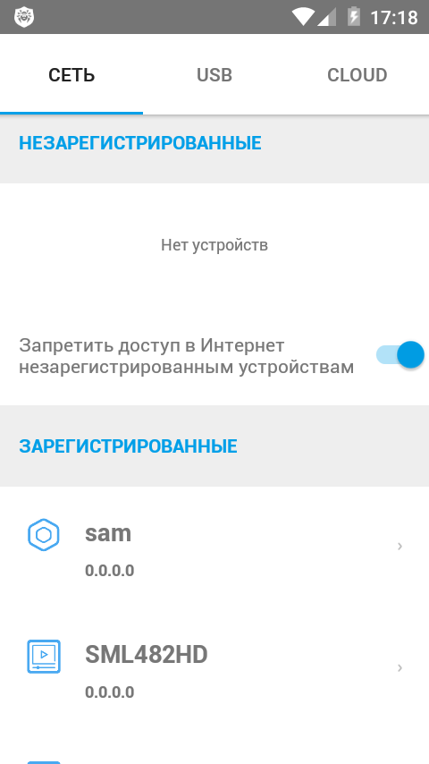

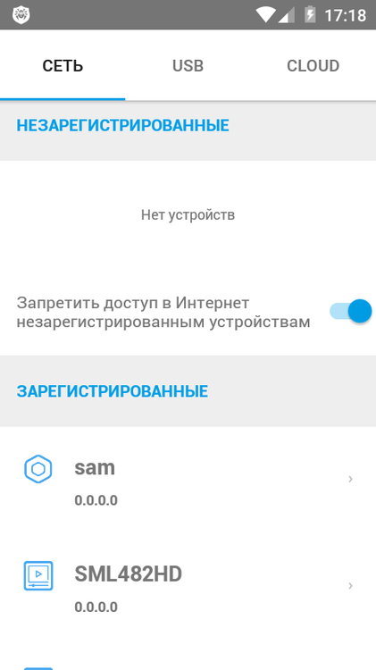

Облачная служба Keenetic Cloud не добавляет устройства через мобильное приложения My.Keenetic. Приложение пишет ошибку: для удаленного доступа к интернет-центру необходим модуль cloud-control.
Подтверждаю. Режим "Основной".

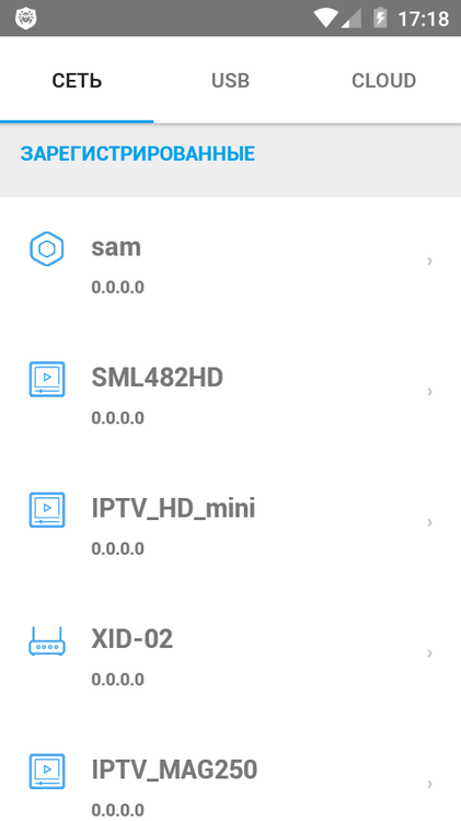

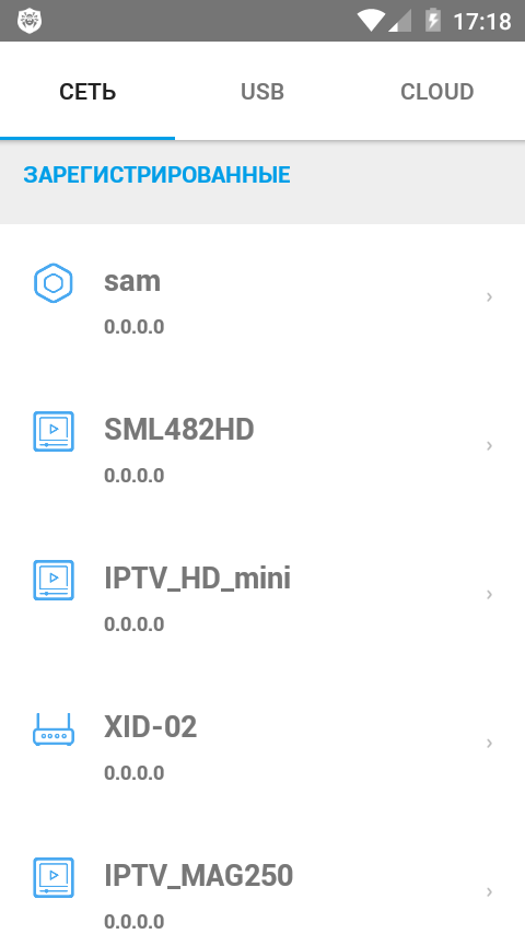

Приложение не показывает клиентов
