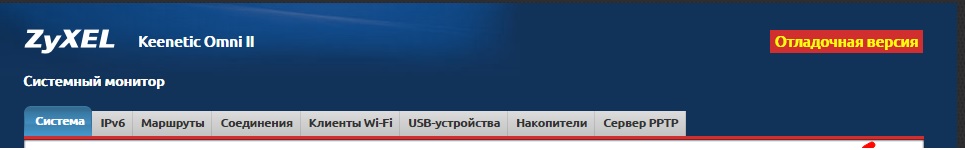

Keenetic Omni II Версия 2.09.B.0-0-1 (официальная бета)
Почему присутствует надпись в официальной бете: Отладочная версия?

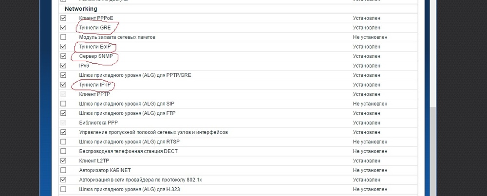

Проблемы с Веб мордой в последней прошивке, зависание, Межсетевой экран перестал отображать правила, конфигурирование через веб инерфейс перестал работать частично.
Исправьте.
entware не использую.

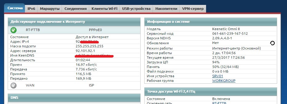

Omni II 2.09.A.4.0-1
Заметил на прошивке 2.09.A.4.0-1 баг, проц уходит до 100%, хотя роутер не нагружен. В среднем загрузка ЦП 50%

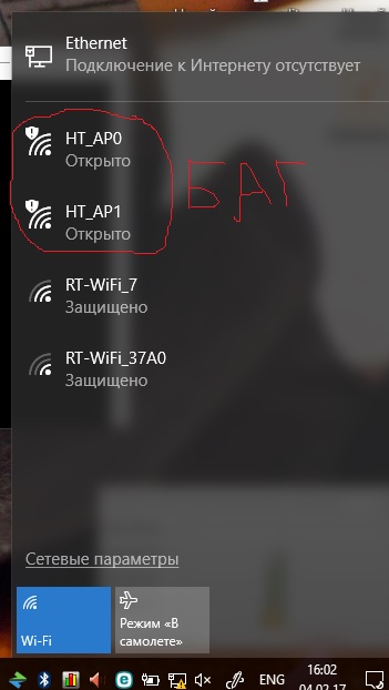

Обнаружена уязвимость при рестарте или включении роутера
Интерфейсы включаются на 1 минуту с открытым доступом и со странными названиями HT_AP0/HT_AP1.
1
